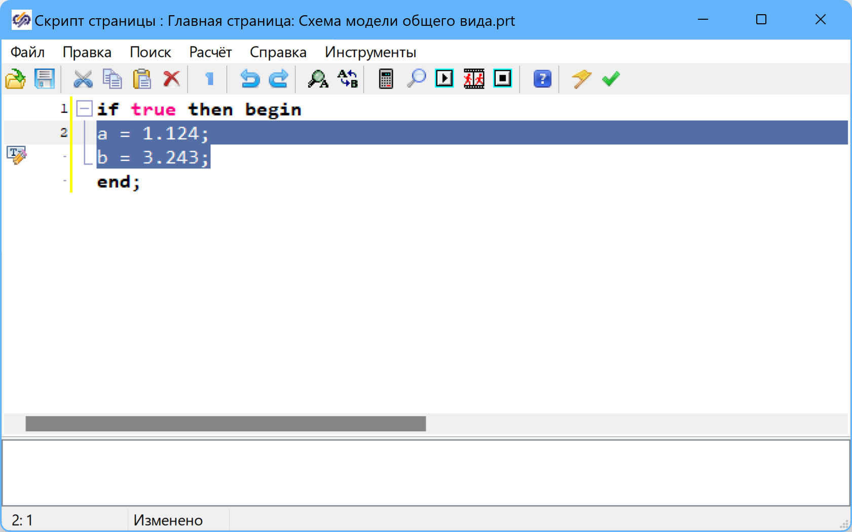

Чтобы сделать отступ для нескольких строк:
  1. Выделите фрагмент текста, для которого необходимо сделать отступ
    Рисунок 1. Работа автодополнения при активации горячих клавиш на пустой строке

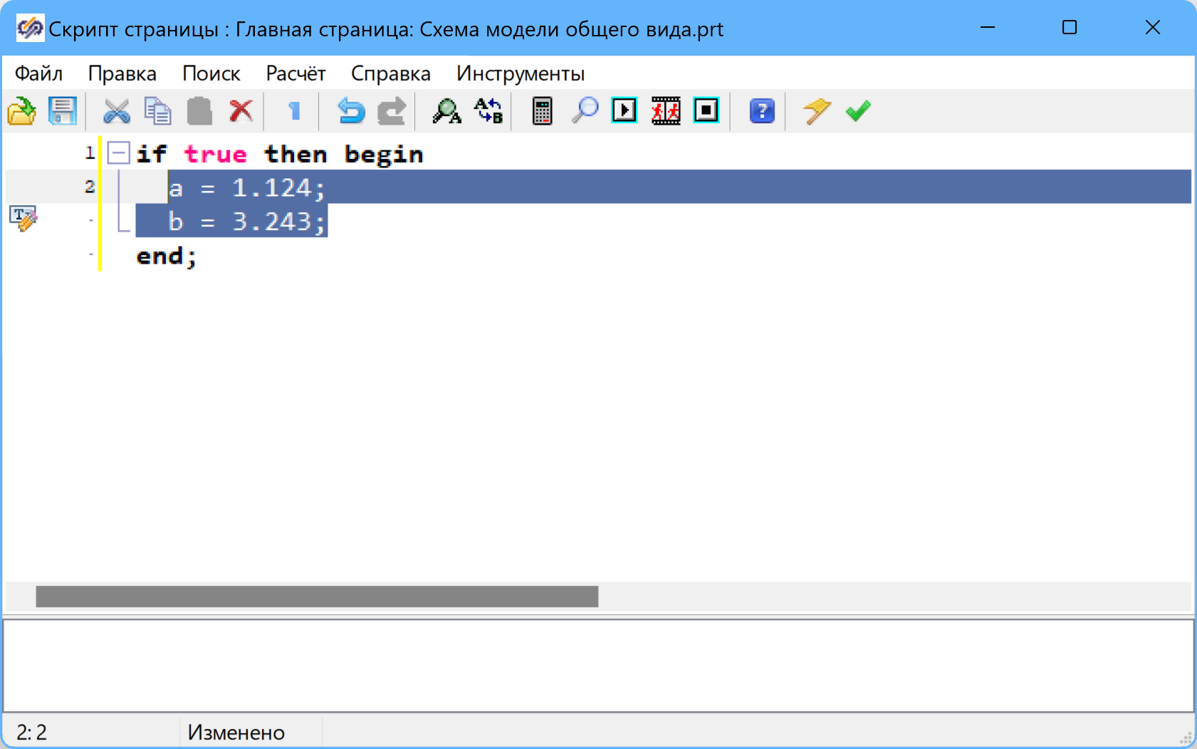

  2. Нажмите на клавишу TAB для установки одного символа табуляции. В результате для всех выделенных строк в начале строки будет установлен символ табуляции.
    Рисунок 2. Работа автодополнения при активации горячих клавиш на пустой строке
Если в строке уже был сделан отступ с использованием пробелов, то этот отступ сохранится.
