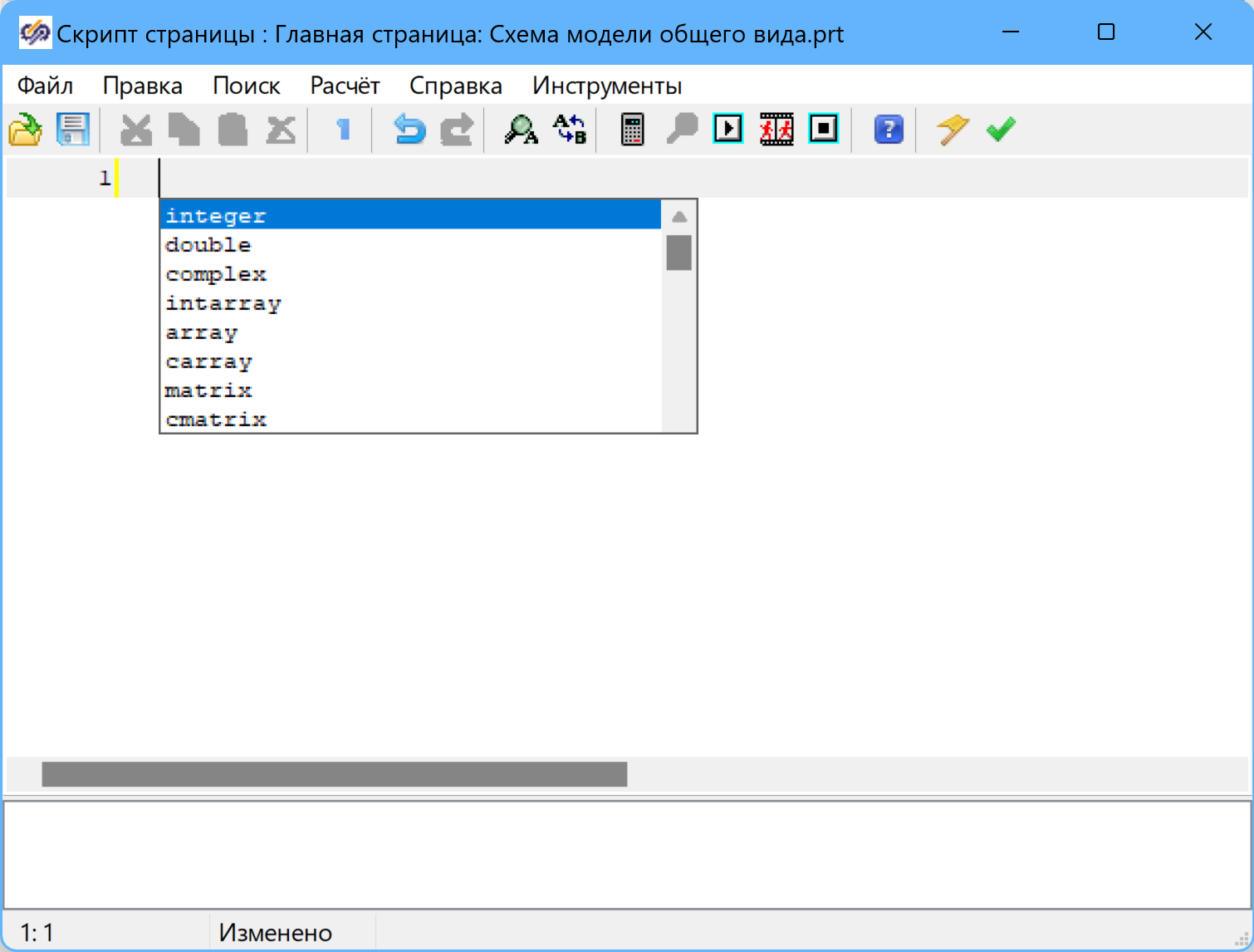

Автодополнение при создании какой-либо конструкции с "нуля"
Применение автодополнения с "нуля" позволяет выбрать и полностью создать какую-либо программную конструкцию, базовую функцию, выбрать и определить тип данных переменной или константы и пр.
При использовании автодополнения необходимо выбрать место в программном коде для его применения:
  • для создания каких-либо программных конструкций и функций оптимально использование автодополнения на пустой строке
  • для определения типов данных для констант и переменных оптимально использовать автодополнение сразу после создания имен констант и переменных
  • для введения ключевых слов в программном коде автодополнение можно использовать сразу там, где нужно ключевое слово и т.п.
Чтобы активировать автодополнение:
  1. Определите место для использования автодополнения
  2. Активируйте клавиши Ctrl + Space. При активации горячих клавиш в окне редактора появится окно, содержащее выпадающий список, каждый пункт которого будет содержать какую-либо программную конструкцию, функцию, тип данных, ключевое слово и пр.
    Рисунок 1. Работа автодополнения при активации горячих клавиш на пустой строке

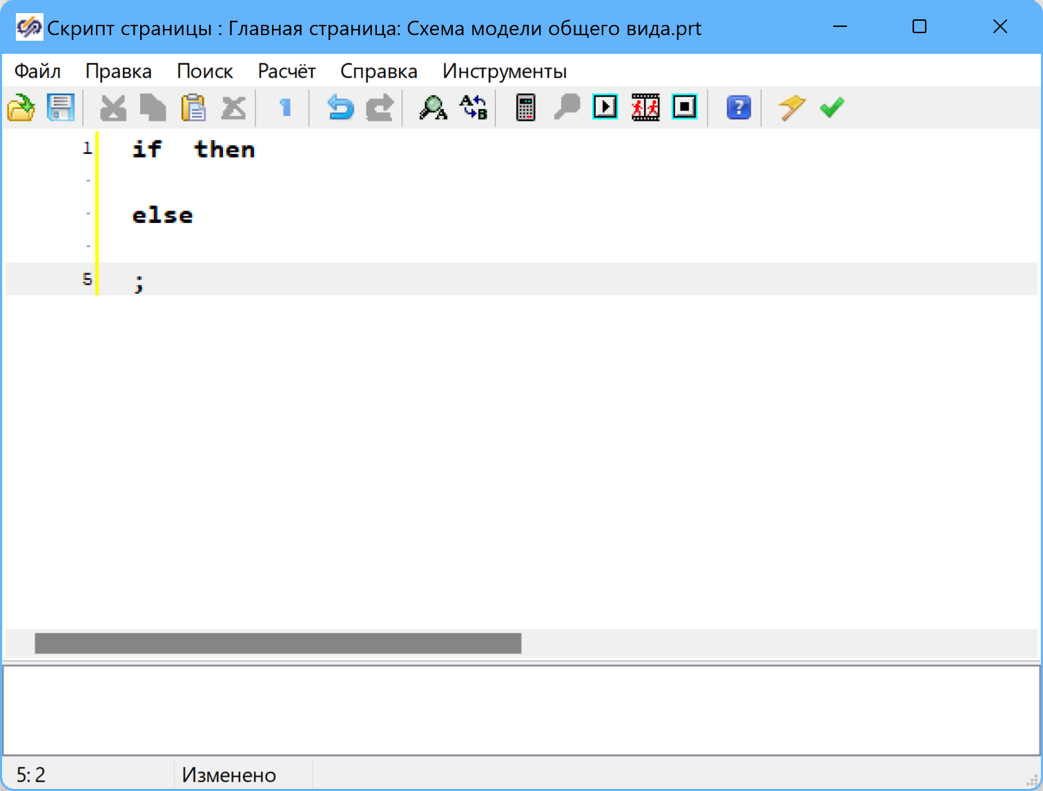

  3. Выберите в списке необходимую конструкцию, функцию, тип данных и т.п.
  4. Для завершения ввода выбранной конструкции нажмите кнопку ввода или совершите двойной клик левой кнопкой мыши по выбранному пункту списка, в результате чего выбранная конструкция будет добавлена в окно редактора.
    Рисунок 2. Программная конструкция if ... then ... else, установленная при использовании автодополнения

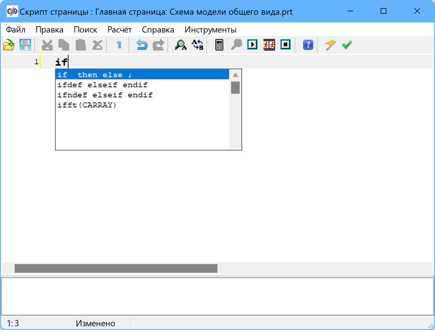

Автодополнение по уже введенным символам
Автодополнение может быть использовано совместно с вводом начальных символов программных конструкций: это позволяет отфильтровать список программных конструкций в момент вызова инструмента автодополнения и ускорить поиск необходимой конструкции в выпадающем списке.
Алгоритм активации автодополнения по уже введенным символам такой же, как и при активации автодополнения с "нуля", и различие состоит лишь в том, что сначала в редакторе происходит ввод каких-либо начальных символов для программной конструкции, функции, типа данных и пр, а уже затем вызов автодополнения, в выпадающем списке которого будут содержаться лишь те пункты списка, начальные символы которых соответствуют введенным в редакторе.
Рисунок 3. Работа автодополнения при вводе начальных символов

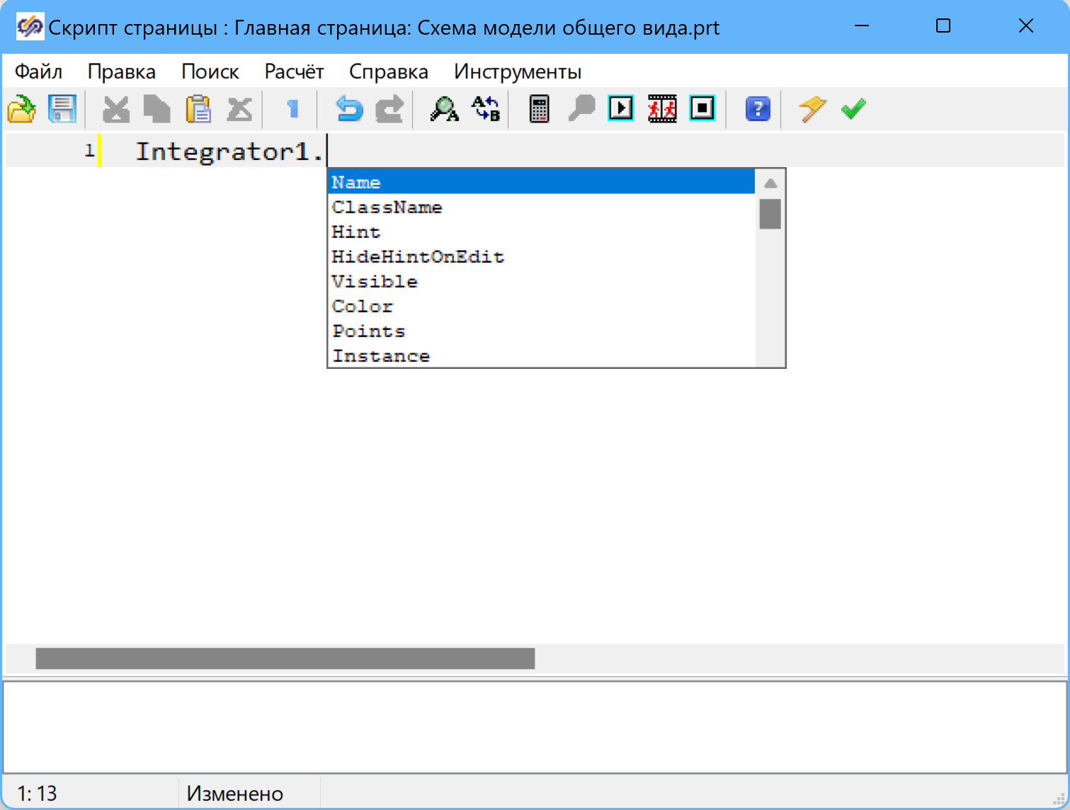

Автодополнение при работе с блоками и примитивами
В процессе разработки программы в языке программирования SimInTech периодически возникает необходимость обращения к свойствам и параметрам блоков или примитивов в окне проекта.
Обращение к свойствам и параметрам какого-либо блока (примитива) происходит через символ ., а сам текст обращения содержит ссылку на уникальное имя блока (примитива) в окне проекта:
<имя блока>.<имя свойства блока>
Автодополнение автоматически работает после того, как было введено уникальное имя объекта в окне редактора и был установлен символ точки: необходимо выдержать небольшую паузу после установки точки, и через 1 секунду возникнет окно, содержащее список свойств и параметров блока (примитива), к которым можно осуществить обращение.
Рисунок 4. Работа автодополнения при обращении к блоку с именем Integrator1
