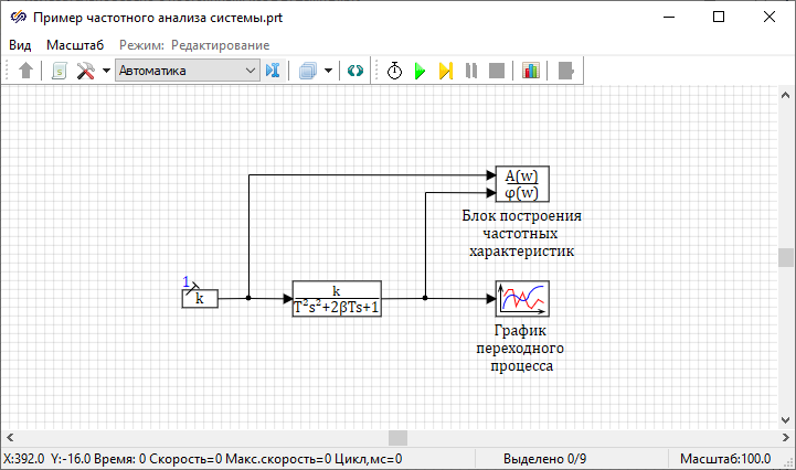

Схема подключения блока "Построение частотных характеристик" приведена на рисунке (Рисунок 1).
Рисунок 1. Схема подключения блока "Построение частотных характеристик".

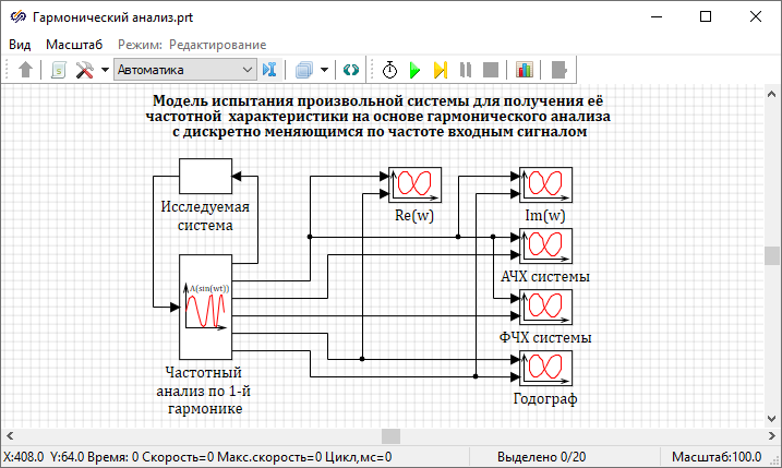

Для построения частотной характеристики системы методом гармонического анализа в библиотеке блоков есть блок Гармонический анализатор, который находится на вкладке "Анализ и оптимизация". Блок представляет собой субмодель, реализующую алгоритм прямого расчета частотной характеристики произвольной системы при подаче на вход синусоидального сигнала с дискретно изменяющейся частотой и заданной амплитудой колебаний.
Пример использования данного блока представлен в проекте, расположенном в директории установки SimInTech: SimInTech\Demo\Графики и исследования\Частотный анализ\Гармонический анализ\Динамическая система\Анализ динамической системы.prt
Схема подключения блока для исследования частотных характеристик системы представлена на рисунке (Рисунок 2).
Рисунок 2. Подключение блока "Гармонический анализатор" для анализа динамической системы.
На вход блока "Построение частотных характеристик" поступает сигнал от исследуемой системы. На выходе блока:
  • Первый выход подключается ко входу исследуемой системы.
  • Второй выход блока − значение круговой частоты исследуемой системы.
  • Третий выход блока − значения АЧХ исследуемой системы.
  • Четвертый выход блок − значения ФЧХ исследуемой системы.
  • Пятый выход блока − значения действительной части АФЧХ исследуемой системы.
  • Шестой выход блока − значения мнимой части АФЧХ исследуемой системы.

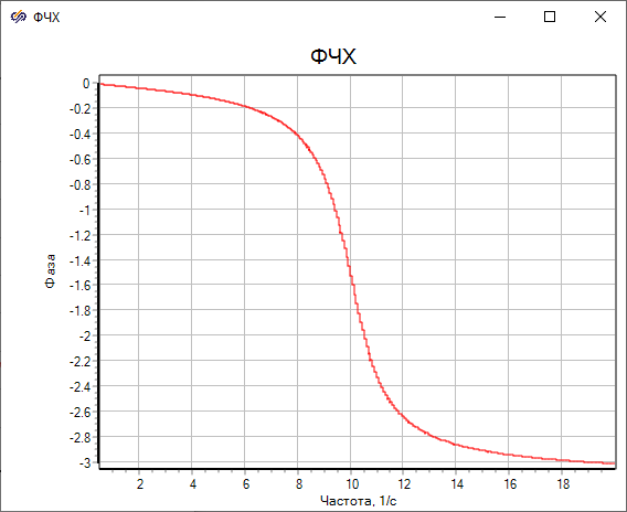

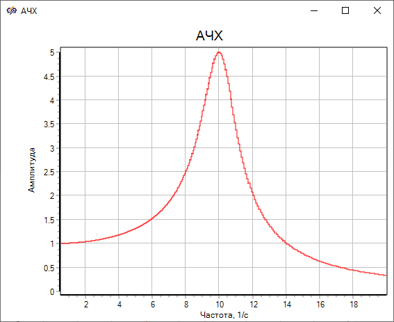

Для получения частотной характеристики необходимо запустить систему на моделирование. По окончании расчета частотных характеристик блок сам сформирует команду на остановку моделирования. Конечное время расчета в окне параметров расчета проекта необходимо задать большим числом, поскольку время для расчета полной АЧХ рассчитывается автоматически. Ниже приведен результат расчета АЧХ (Рисунок 3) и ФЧХ (Рисунок 4) колебательного звена данным методом, а также аналитическая АЧХ звена (Рисунок 5), при параметрах звена:
  • Коэффициенты усиления k = 1.
  • Постоянные времени T = 0.1.
  • Коэффициент демпфирования b = 0.1.
Рисунок 3. АЧХ исследуемой системы.
Рисунок 4. ФЧХ исследуемой системы.

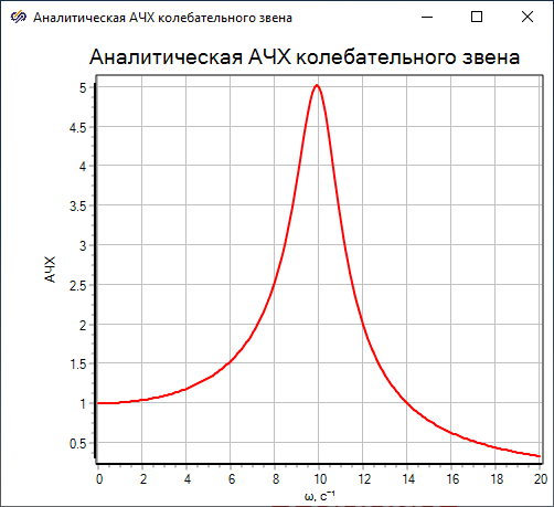

Рисунок 5. Аналитический вид АЧХ звена, аналогичного исследуемому.
Данный метод пригоден для построения интегральной частотной характеристики произвольных нелинейных систем и позволяет оценивать АЧХ системы при разных амплитудах входного сигнала. К недостаткам данного метода относят иногда появляющуюся численную ошибку построенной АЧХ, которая уменьшается при увеличении количества интервалов, количества периодов стабилизации и при уменьшении частотного диапазона. Данный метод рекомендуется для построения АЧХ нелинейных систем, однако не позволяет получить информацию о генерации системой высших гармоник, поскольку оценивается только первая гармоника.

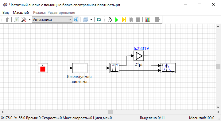

Для оценки спектральных характеристик систем в SimInTech существует блок Спектральная плотность, который находится на вкладке "Статистика". Пример подключения данного блока для анализа выходного спектра системы при случайном входном воздействии представлен на рисунке (Рисунок 6).
Рисунок 6. Частотный анализ с помощью блока "Спектральная плотность".

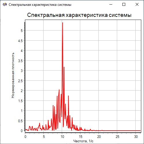

На вход исследуемой системы подается шумоподобный сигнал в диапазоне значений от −0.5 до 0.5 с математическим ожиданием 0 и размахом 1. На выходе системы подключен блок расчета спектральной характеристики, который оценивает спектр системы по выборке в 512 точек (настраивается в свойствах блока) с шагом 0.1 сек, с усреднением полученных спектров по всем сериям измерений. Выходной вектор частот умножается с помощью блока "Усилитель" на величину 2*pi для преобразования размерности частоты из [Гц] в [1/c].
Результат расчета спектральной характеристики системы (колебательное звено, параметры которого описаны выше, входной сигнал - шум) представлен на рисунке (Рисунок 7).
Рисунок 7. График спектральной характеристики системы.

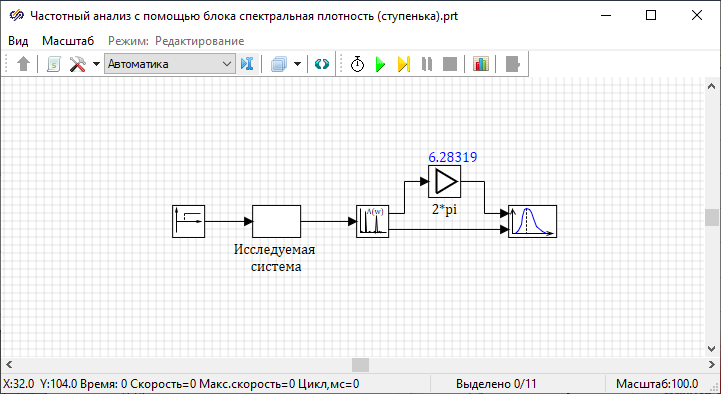

Пример модели оценки АЧХ системы путем анализа спектра отклика на ступенчатое воздействие приведен на рисунке (Рисунок 8).
Рисунок 8. Оценка АЧХ с помощью блока "Спектральная плотность" при отклике на ступенчатое воздействие.

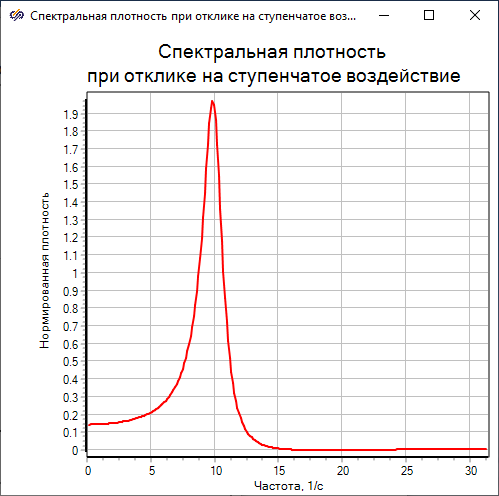

Результат расчета спектральной плотности отклика системы при ступенчатом воздействии представлен на рисунке (Рисунок 9).
Рисунок 9. Спектральная плотность при отклике на ступенчатое воздействие.
