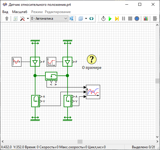

Данный проект демонстрирует возможности библиотеки "Механика" по моделированию движения твердых тел с заданным законом изменения положения.
Блоки "Задатчик профиля поступательного движения" моделируют движение тел с заданным законом изменения положения. Блоки "Датчик поступательного движения" считывают абсолютные и относительные положения тел друг относительно друг и относительно неподвижной заделки.
Модель системы с датчиком относительного положения представлена на рисунке (Рисунок 1).

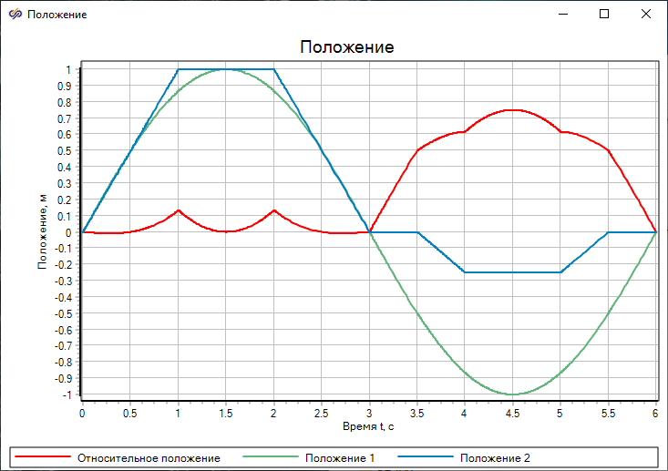

На графике отображаются положения двух тел и их относительное положение (Рисунок 2).
Рисунок 2. График положения тел и их относительного положения
