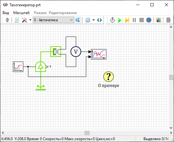

Данный проект демонстрирует возможности библиотеки "Механика" по моделированию процесса определения напряжения на тахогенераторе при изменяющейся скорости вращения.
Блок "Задатчик профиля вращательного движения" моделирует вращение вала тахогенератора с переменной скоростью, значение которой формируется блоком "Кусочно-постоянная".
Блок "Вольтметр идеальный" считывает значение напряжения на тахогенераторе.
Модель системы с тахогенератором представлена на рисунке (Рисунок 1).

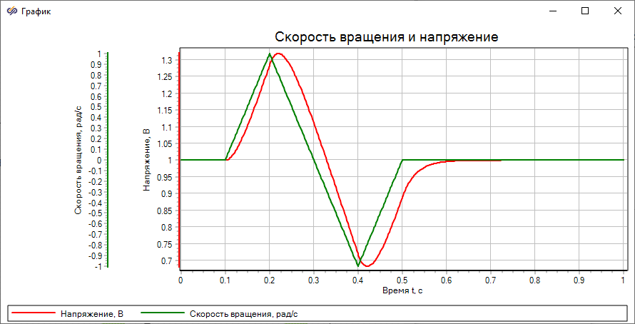

На графике отображается напряжение на тахогенераторе и фактическая скорость вращения его вала (Рисунок 2).
Рисунок 2. График значений напряжения на тахогенераторе и скорости вращения вала
