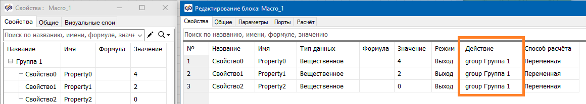

Позволяет сгруппировать в таблице несколько свойств или параметров блока

group groupname
group groupname | subgroupname
Аргументы
groupname – имя группы свойств/параметров
subgroupname – имя подгруппы свойств/параметров
Слово group позволяет выделить несколько свойств или параметров блока в группу с именем groupname. По умолчанию группа отображается свернутой. Чтобы отображать ее по умолчанию в развернутом виде используется ключевое слово expanded.
Позволяет создать несколько уровней вложеннойсти. Для организации второго уровня вложенности, можно использовать символ вертикальной черты | , после которого прописать наименование подгруппы, например:
group Теплообмен|Со стенками
Рисунок 1. Сгруппированные в секции свойства
