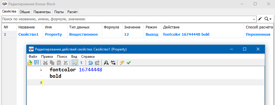

Для задания жирного типа шрифта, можно использовать ключевое слово bold, указав его после кода цвета. Например, для установки сине-голубого жирного шрифта текста свойства надо задать в поле "Действие":
fontcolor  16744448
bold
Рисунок 1. Установка сине-голубого жирного текста свойства
