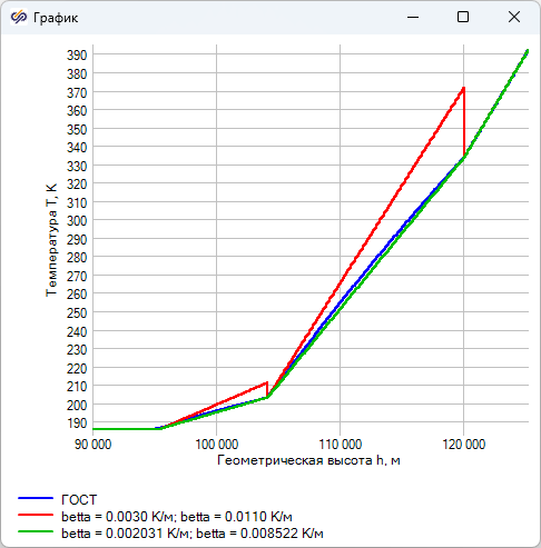

Для расчета параметров атмосферы на высотах до h = 120000 м температура каждого слоя аппроксимируется линейной функцией геопотенциальной высоты. Значения температуры и ее вертикальных градиентов, принятые для расчета параметров представлены в таблице 5 ГОСТ.
Значения градиента термодинамической температуры β для высот 102450 м и 117777 м не указаны в ГОСТ. Были приняты следующие значения градиентов термодинамических температур:
β = 0.002031 К/м, для h = 102450 м,
β = 0.008522 К/м, для h = 117777 м.
Если принять их равными соответствующим значения градиентов молекулярной температуры, тогда:
β = 0.0030 К/м, для h = 102450 м,
β = 0.0110 К/м, для h = 117777 м.
Однако эти значения существенно отличаются от табличных значений ГОСТ.
Графики температур с учетом рассматриваемых значений градиента представлены на рисунке (Рисунок 1).
Рисунок 1. Графики температуры от 90 км до 125 км

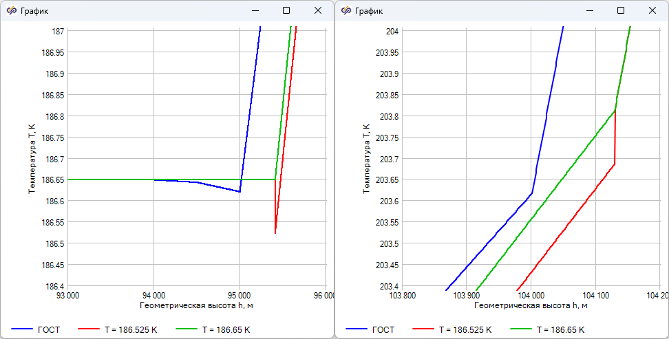

Кинетическая температура для геопотенциальной высоты H = 94000 м имеет значение T = 186.525 K и используется в расчетах для температур от 94000 м до 102450 м. Эти расчеты расходятся с табличными значениями ГОСТ, в связи с чем было принято значение температуры T = 186.65 K.
Графики температур с учетом рассматриваемых значений представлены на рисунке (Рисунок 2).
Рисунок 2. Графики температуры от 93 км до 96 км и от 103.8 км до 104.2 км

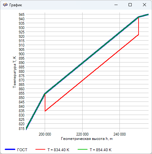

Значения температуры и ее вертикальных градиентов, принятые для расчета параметров атмосферы на высотах от h = 120 км до h = 1200 км представлены в таблице 6 ГОСТ.
Температура для геометрической высоты h = 200000 м имеет значение T = 834.40 K и используется в расчетах для температур от 200000 м до 250000 м. Эти расчеты расходятся с табличными значениями ГОСТ, в связи с чем было принято значение температуры T = 854.40 K.
Графики температур с учетом рассматриваемых значений представлены на рисунке (Рисунок 3).
Рисунок 3. Графики температуры от 190 км до 255 км
