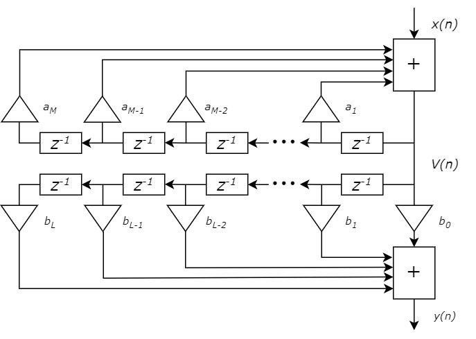

Пусть передаточная функция прямой формы цифрового фильтра определяется отношением вида:
Используя обратное Z-преобразование, возможно получить прямую форму реализации БИХ-цепи M-го порядка:
Графическое отображение прямой формы реализации представлено на рисунке (Рисунок 1).
Рисунок 1. Прямая форма БИХ-фильтра M-го порядка.
Верхняя половина структуры цифровой цепи прямой формы реализует нули передаточной функции, а нижняя половина - ее полюсы. Фильтры, формирующие нули и полюсы, соединены последовательно.

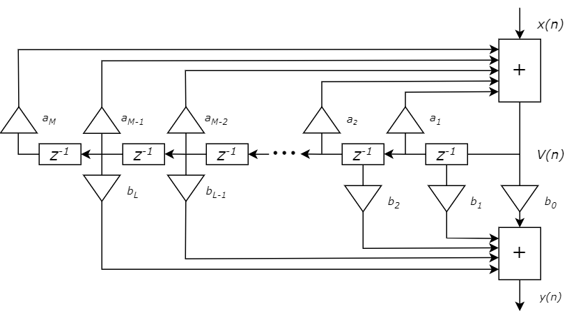

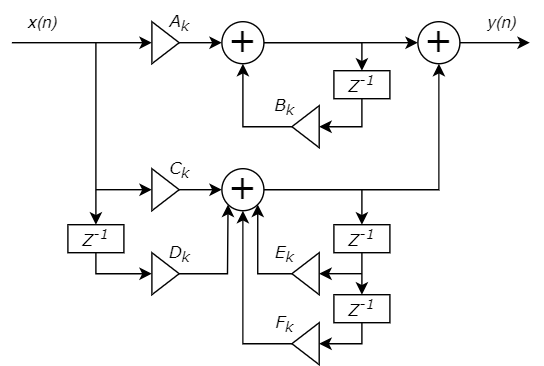

Параллельная форма
При делении числителя на знаменатель передаточной функции прямой формы возможно получить исходную дробно-рациональную функцию в виде разложения на простые дроби:
где Ak, Bk, …, Fk – коэффициенты;
N1 – число фильтров первого порядка;
N2 – число фильтров второго порядка.
Параллельная форма реализации БИХ-цепи представлена на рисунке (Рисунок 4).
Рисунок 4. Параллельная форма БИХ-фильтра.

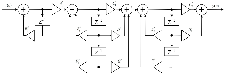

Последовательная форма
При представлении числителя и знаменателя передаточной функции прямой формы в форме произведения простых сомножителей первого и второго порядка, возможно получить следующее выражение:
Последовательная форма реализации БИХ-цепи представлена на рисунке (Рисунок 5).
Рисунок 5. Последовательная (каскадная) форма БИХ-фильтра.

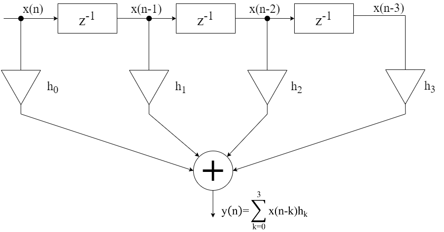

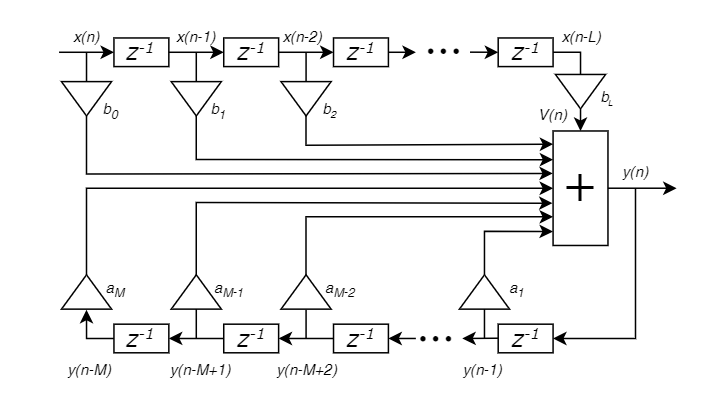

Реализация свертки в прямой форме предполагает, что для КИХ-фильтра N-го порядка используется вычисление выхода сигнала y(n) по выражению вида:
Реализация свертки в прямой форме для КИХ-фильтра представлена на рисунке (Рисунок 6).
Рисунок 6. Цифровой КИХ-фильтр 4-го порядка (N = 4).

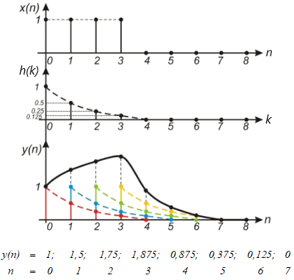

Реакция цифрового фильтра y(n), согласно приведенному выше выражению, представляет собой сумму сдвинутых по времени и взвешенных входной последовательностью x(n - k) отсчетов импульсной характеристики h(k).
Вычисление реакции y(n) на выходе КИХ-фильтра по заданной последовательности x(n) отсчетов входного сигнала и импульсной характеристики h(k) представлено на рисунке (Рисунок 7).
Рисунок 7. Вычисление реакции y(n) на выходе КИХ-фильтра.

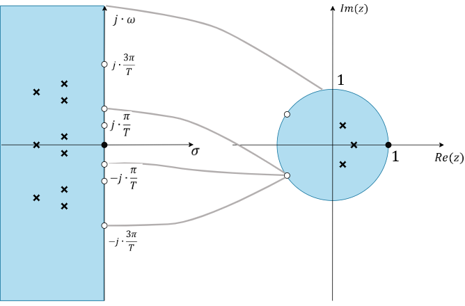

Если s = 0, то z = 1. Если s = σ только вещественно, то z = (2 + σ·T)/(2 - σ·T), причем при s = σ < 0 модуль |z| < 1, а при s = σ > 0 модуль |z| > 1.
Если s = j·ω только мнимо, то получается отношение комплексно-сопряженных чисел, модуль которого всегда равен |z| = 1.
Если s = σ + j·ω, то при σ < 0 модуль |z| < 1, а при σ > 0 модуль |z| > 1.
При билинейном Z-преобразовании мнимая ось плоскости s переходит в единичную окружность на плоскости z, причем левая полуплоскость плоскости s отображается внутрь единичной окружности плоскости z, а правая полуплоскость плоскости s отображается вне единичной окружности. Отображение плоскости s в плоскость z при билинейном преобразовании показано на рисунке (Рисунок 8).
Рисунок 8. Отображение плоскостей при билинейном преобразовании.
Таким образом, билинейное Z-преобразование позволяет осуществить переход из s плоскости в z-плоскость при помощи дробно-рациональной подстановки. Поскольку в числителе и знаменателе этой подстановки полиномы только первой степени, то при переходе от передаточной характеристики аналогового фильтра H(s) к цифровому фильтру с передаточной характеристикой H(z) максимальная степень полиномов числителя и знаменателя не изменится, а значит не изменится и порядок фильтра.
