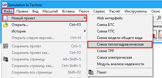

Для создания новой схемы теплогидравлики выполните следующие действия:
  1. В выпадающем меню выберите пункт ФайлНовый проектСхема теплогидравлическая (Рисунок 1).
    Рисунок 1. Меню создания нового проекта теплогидравлики

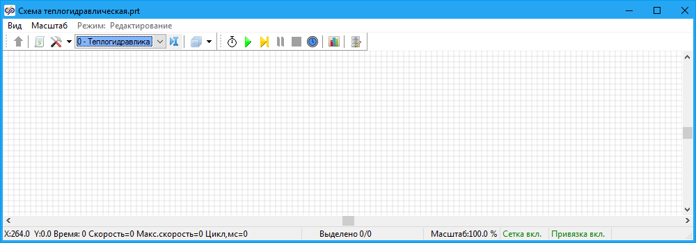

Перед вами появится новое окно проекта "Схема теплогидравлическая.prt", в котором будет происходить разработка расчетной схемы теплогидравлической модели (Рисунок 2).
Рисунок 2. Окно проекта для создания расчетных схем из блоков теплогидравлической библиотеки

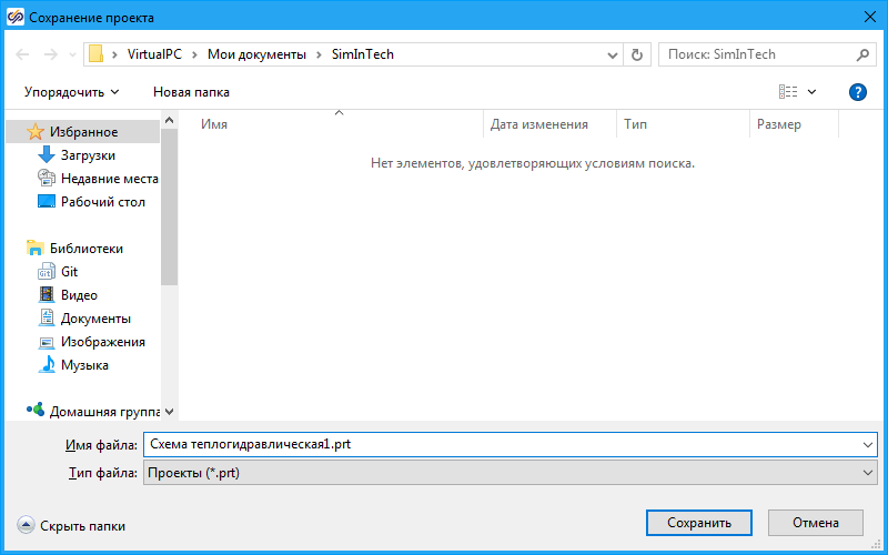

Сохраните созданный проект с новым именем для облегчения его последующей идентификации в директории. Для этого:
  1. В главном окне войдите в меню ФайлСохранить проект как
  2. В появившемся окне проверьте выбор директории сохранения. В данном и последующих упражнениях для работы с проектами будет использоваться директория: C:\Users\<имя пользователя>\Documents\SimInTech, где <имя пользователя> - имя аккаунта пользователя в операционной системе
  3. В появившемся окне сохранения проекта в поле Имя файла измените имя проекта на "Схема теплогидравлическая 1" (Рисунок 3) и нажмите кнопку Сохранить
    Рисунок 3. Сохранение новой схемы теплогидравлики

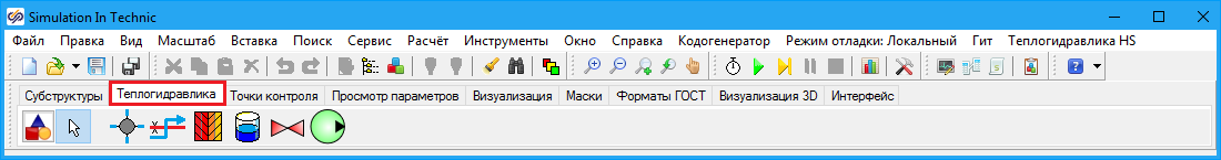

Создание модели объекта
Приступим к разработке расчетной модели. Обратите внимание, что при создании схемы теплогидравлики изменилась палитра блоков в главном окне SimInTech в соответствии с активным текущим шаблоном расчетной схемы.
Сейчас в палитре блоков перед вами отображаются следующие вкладки библиотеки теплогидравлических блоков HS: Субструктуры,Теплогидравлика, Точки контроля и другие.
Для создания модели используются блоки, расположенные в вкладке Теплогидравлика (Рисунок 4). Данная вкладка содержит базовые блоки, с помощью которых разрабатываются расчетные теплогидравлические модели.
Рисунок 4. Библиотека расчетных блоков теплогидравлики с выбранной вкладкой "Теплогидравлика"

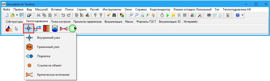

Поместим блок HS – Граничный узел на форму расчетной схемы. Для этого выполните следующие действия:

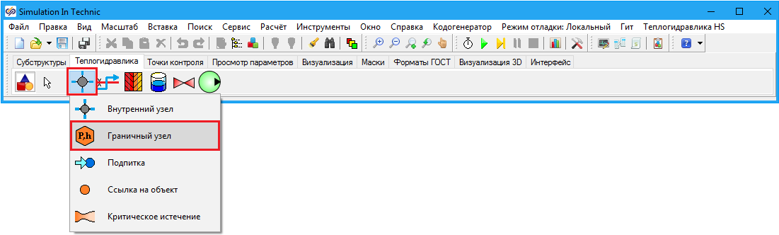

  1. Совершите одинарное нажатие левой кнопкой мыши по подменю Узлы, в результате чего появится список блоков, находящихся в данном подменю (Рисунок 5)
    Рисунок 5. Активированное подменю "Узлы" со списком входящих в него расчетных блоков
  2. Совершите одинарное нажатие левой кнопкой мыши по блоку HS – Граничный узел (Рисунок 6)
    Рисунок 6. Подменю "Узлы" - выбор блока "HS – Граничный узел" в списке блоков

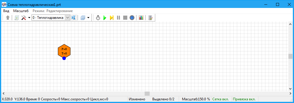

  3. Переведите курсор мыши на рабочую область проекта. В рабочей области возникнет графическое изображение блока HS – Граничный узел, которое будет следовать за указателем мыши (Рисунок 7)
    Рисунок 7. Графическое изображение блока "HS – Граничный узел"

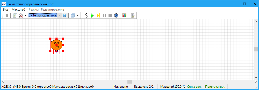

  4. Выберите место для установки блока и совершите одинарное нажатие левой кнопкой мыши, завершая установку блока в рабочей области окна (Рисунок 8)
    Рисунок 8. Блок "HS – Граничный узел", установленный на расчетную схему
Графическое изображение некоторых блоков может состоять из нескольких связанных друг с другом графических элементов, которые могут быть перемещены относительно друг друга. Примером может служить блок HS – Граничный узел, который мы только что установили на рабочую область окна. Данный блок состоит из двух связанных друг с другом блоков:
  • блок HS – Граничный узел в виде точки синего цвета
  • блок HS – Графическое изображение для граничного условия в виде шестиугольника оранжевого цвета с отображением давления и температуры
Блок HS – Графическое изображение для граничного условия не участвует непосредственно в формировании расчетной модели и служит для отображения значений свойств блока HS – Граничный узел.

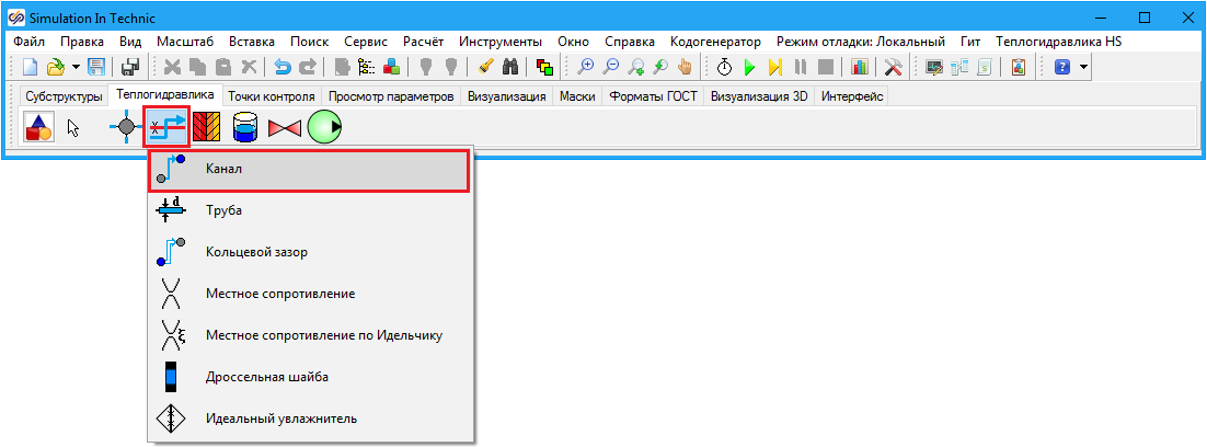

  1. Совершите одинарное нажатие левой кнопкой мыши по подменю Канал
  2. В появившемся списке совершите одинарное нажатие левой кнопкой мыши по блоку Рисунок 9)
    Рисунок 9. Блок "HS –Канал"

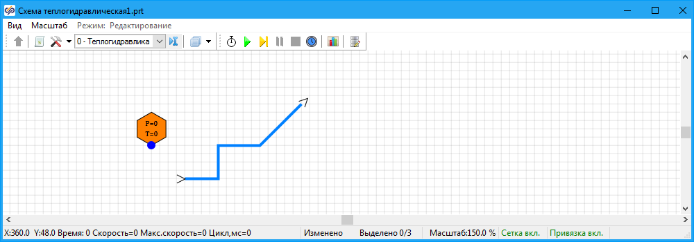

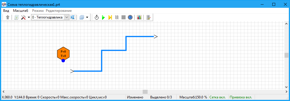

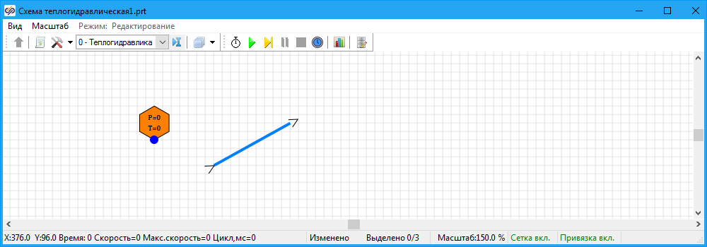

  3. Переведите курсор мыши на рабочую область окна: курсор мыши изменил свой вид на белую стрелку. На рабочей области окна совершите одинарное нажатие левой кнопкой мыши в том месте, от которого вы хотите начать проведение линии (Рисунок 10)
    Рисунок 10. Блок "HS –Канал". Начало ведения линии
  4. Совершая одинарные нажатия левой кнопкой мыши, произведите трассировку линии так, как нужно вам (Рисунок 11)
    Рисунок 11. Блок "HS –Канал". Пример трассировки линии
  5. Для окончания проведения линии совершите одинарное нажатие правой кнопкой мыши в том месте, в котором вы хотите закончить проведение линии (Рисунок 12)
    Рисунок 12. Блок "HS –Канал". Окончание проведения линии
В результате в рабочей области окна проекта появился блок HS – Канал той формы, которую вы задали сами. К блоку, созданному таким образом, применимы стандартные возможности работы с блоками: блок можно перемещать по рабочей области окна, доступны процедуры копирования, вставки, удаления и пр.

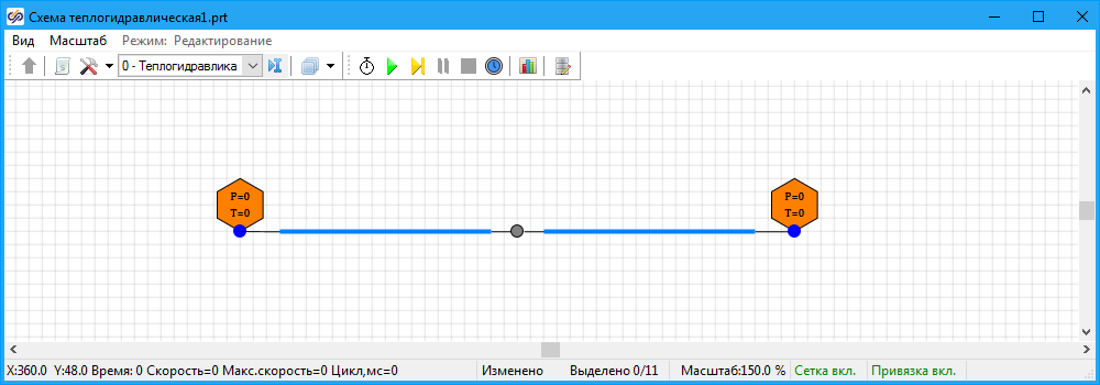

Пользуясь вышеизложенными приемами, добавьте в рабочую область окна проекта три блока (1 блок HS – Граничное условие, 1 блок HS – Внутренний узел и 1 блок HS – Канал), и приведите внешний вид модели к тому, который представлен на рисунке ниже (Рисунок 13).
Рисунок 13. Вид рабочей области окна проекта после добавления блоков

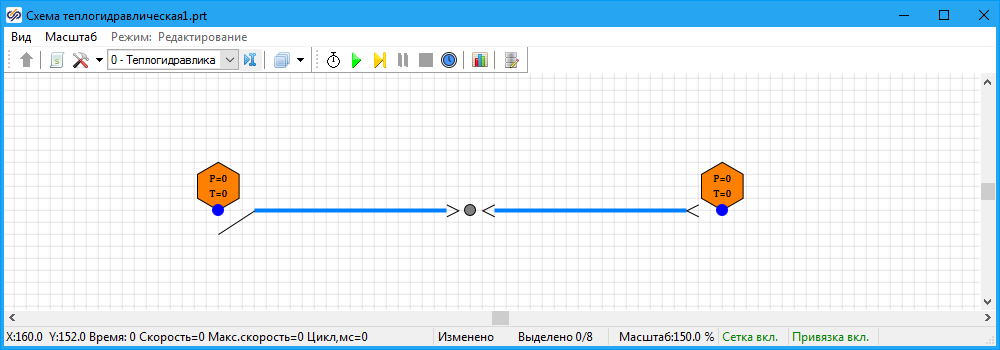

Соединение блоков между собой осуществляется при помощи линий связи. Провести линию связи от блока к блоку можно двумя способами. Рассмотрим их подробнее.
1 способ состоит в проведении линий связи от расчетных блоков, которые обладают портами. В тех блоках, которые были установлены на рабочую область окна проекта, примером такого блока является блок HS – Канал. Данный блок по умолчанию имеет порт входа и порт выхода для организации гидравлических связей.
Для того, чтобы соединить блоки между собой, используя 1 способ:
  1. Наведите курсор мыши на тот порт блока, от которого вы хотите провести линию связи. При наведении на порт, в тот момент, когда порт можно подхватить, курсор мыши изменит свой вид на белую стрелку
  2. Совершите одинарное нажатие левой кнопкой мыши, в результате чего от порта начнет идти линия связи (Рисунок 14)
    Рисунок 14. Линия связи от порта входа левого блока "HS – Канал"
  3. Наведите курсор мыши с линией связи на блок, с которым необходимо произвести соединение. При наведении курсора на блок, к которому может быть совершено подсоединение, курсор мыши изменит свой вид на белую стрелку
  4. Совершите одинарное нажатие левой кнопкой мыши по блоку, в результате чего связь будет проведена (Рисунок 15)
    Рисунок 15. Проведенная связь, соединяющая блоки "HS – Граничное условие" и "HS - Канал"

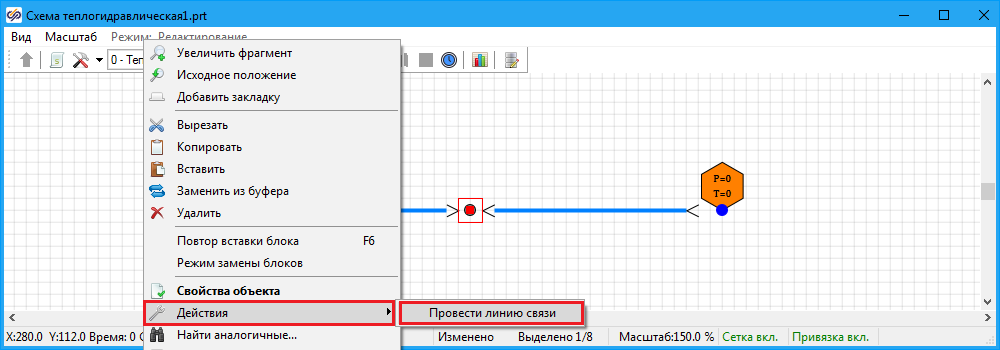

2 способ состоит в вызове контекстного меню ДействияПровести линию связи.
Для того, чтобы соединить блоки между собой, используя 2 способ:
  1. Выделите блок
  2. Одинарным нажатием правой кнопки мыши вызовите контекстное меню, в котором выберите пункт ДействияПровести линию связи, в результате чего от блока начнет идти линия связи (Рисунок 16)
    Рисунок 16. Контекстное меню блока "HS – Внутренний узел" – пункт "Действия" – "Провести линию связи"
