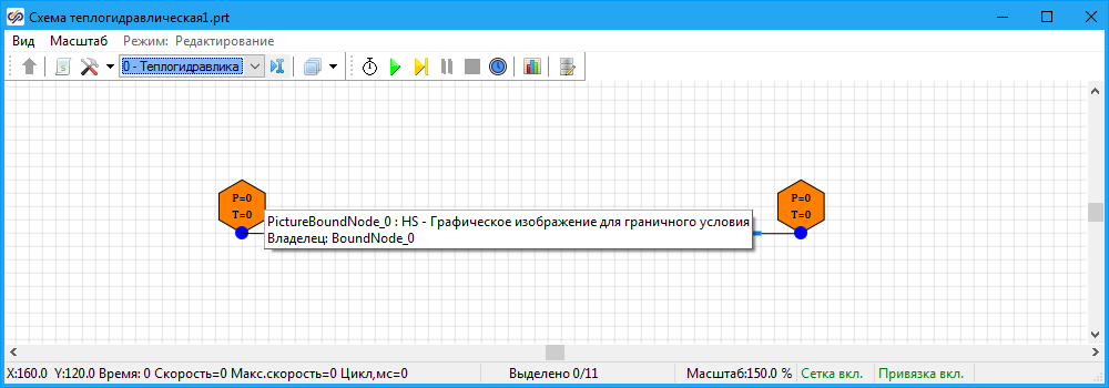

Владельца подчиненного блока легко увидеть во всплывающей подсказке, которая появляется при наведении курсора мыши на блок в режиме редактирования схемы (Рисунок 1). Блок HS – Графическое изображение для граничного условия решает для блока HS – Граничный узел задачу отображения свойств "Давление, Па" и "Температура, С" в числовом виде.
Рисунок 1. Всплывающая подсказка для блока "HS – Графическое изображение для граничного условия"

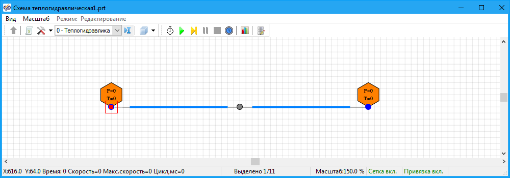

Также для блока-подчиненного можно выделить блока-владельца, воспользовавшись пунктом Действия контекстного меню. Для этого:
  1. Выделите блок-подчиненный
  2. Одинарным нажатием правой кнопки мыши вызовите контекстное меню, в котором выберите пункт Действия - Показать владельца, в результате чего в рабочей области схемного окна красной рамкой будет выделен блок-владелец (Рисунок 2).
    Рисунок 2. Выделение блока-владельца после использования пункта "Показать владельца" контекстного меню "Действия", вызванного для блока-подчиненного

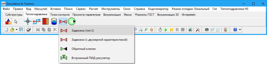

Для того, чтобы управлять давлением в промежуточном узле, нам необходимо изменять величину гидравлического сопротивления на трубопроводах, соединенных с промежуточным узлом. В расчетной модели, которую мы создаем в данном упражнении это можно сделать либо изменением значения свойства "Прямое местное сопротивление" для блоков HS – Канал, либо установкой одного из блоков-подчиненных, которые могут воздействовать на гидравлическое сопротивление блока. К таким блокам относится блок Задвижка, который находится в подменю Арматура на вкладке Теплогидравлика.
Блок Задвижка является блоком-подчиненным по отношению к следующим типам блоков:
  • HS – Канал
  • HS – Труба
  • HS – Кольцевой зазор
Для установки данного блока в расчетную область окна проекта и определения блока-владельца для данного блока выполните следующий действия:
  1. Совершите одинарное нажатие левой кнопкой мыши по подменю Арматура, в результате чего появится список блоков, находящихся в данном подменю
  2. Совершите одинарное нажатие левой кнопкой мыши по блоку Задвижка;
    Рисунок 3. Блок "HS - Задвижка"

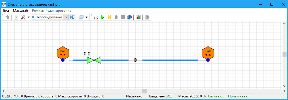

  3. Переведите курсор мыши на рабочую область проекта. В рабочей области возникнет графическое изображение блока Задвижка, которое будет следовать за указателем мыши
  4. Подведите блок Задвижка к блоку HS – Канал, который находится в левой части рабочей области окна проекта (Рисунок 4), таким образом, чтобы блок-подчиненный располагался поверх блока-владельца
    Рисунок 4. Установка в расчетную область блока "HS - Задвижка"

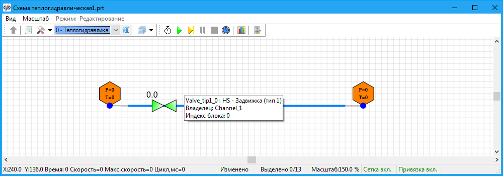

  5. Совершите одинарное нажатие левой кнопкой мыши, в результате чего блоки будут связаны между собой. После завершения привязки у блока Задвижка в расчетной области начнет отображаться имя блока и во всплывающей подсказке будет указан владелец (Рисунок 5)
    Рисунок 5. Всплывающая подсказка для блока "HS - Задвижка"

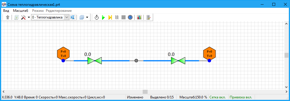

Добавьте на рабочую область окна проекта еще один блок Задвижка и свяжите его аналогичным образом с блоком HS – Канал, который находится в правой части рабочей области окна проекта.
После добавления блоков Задвижка в расчетную область окна проекта схема приобретет вид, показанный на рисунке ниже (Рисунок 6).
Рисунок 6. Вид расчетной схемы после добавления блоков "HS - Задвижка"
