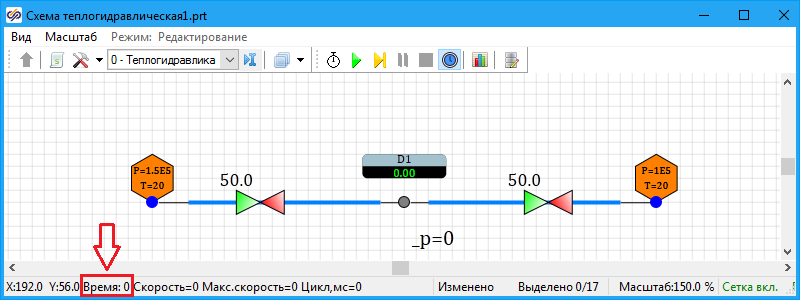

Запустите созданную нами модель на расчет:
- Нажмите кнопку Инициализация
; Если все прошло без ошибок, то в нижней части окна проекта в строке
отображения расчетной информации появится сообщение о готовности проекта к старту: Старт
Время 0 (Рисунок 1)
Рисунок 1. Окно проекта с отображением готовности к расчету - Нажмите кнопку Пуск
, в
результате чего в строке отображения расчетной информации начнет изменяться время расчета, а

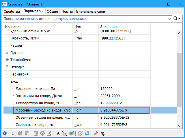

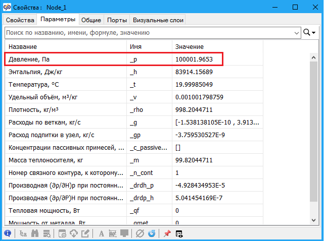

на схеме будут меняться значения параметров блоков. Для каждого блока, обладающего параметрами, доступен одновременный вывод значений всех параметров по нему в окне Свойства на вкладке Параметры. Для вызова данного окна должен быть активирован режим отображения "Редактирование". Если в этом режиме совершить двойное нажатие левой кнопкой мыши по блоку, то откроется окно Свойства на вкладке Параметры. Данное окно отображает значения всех параметров блока в табличном виде. Вид самого окна приведен на рисунках ниже (Рисунок 3 и Рисунок 2).
В результате короткого переходного процесса в созданной схеме установятся следующие значения параметров:
- значение переменной "Давление, Па" _p для блока HS – Внутренний узел – ~100000 Па (Рисунок 2)
Рисунок 2. Окно "Свойства" на вкладке "Параметры" для блока "HS – Внутренний узел" - значение переменной "Массовый расход на входе, кг/с" для левого блока HS – Канал – ~ 3,9 кг/с (Рисунок 3)
Рисунок 3. Окно "Свойства" на вкладке "Параметры" для блока "HS – Внутренний узел" При автономном моделировании теплогидравлической модели можно изменять значения свойств блоков – граничные условия, положение задвижек можно менять либо вручную (если положение задано числом), либо через базу данных сигналов, если положение задано переменной, которая формируется в базе данных и т.д.
