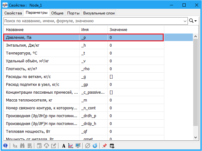

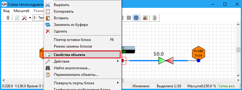

  1. Одинарным нажатием левой кнопки мыши выделите блок, параметры которого необходимо посмотреть
  2. Вызовите контекстное меню, в котором выберите пункт Свойства объекта (Рис. 1)
    Рис. 1. Пункт "Свойства объекта" в контекстном меню блока

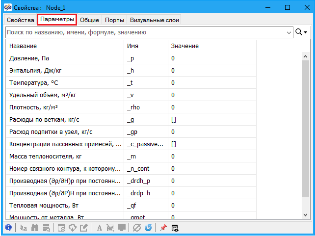

  3. Появится окно параметров блока Свойства. На вкладке Параметры данного окна будет доступен список тех параметров, которыми обладает данный блок (Рис. 2)
Применим данный алгоритм для блока HS – Внутренний узел. В результате появится окно Параметры для блока HS – Внутренний узел (Рис. 2).
Рис. 2. Окно "Свойства" на вкладке "Параметры" для блока "HS – Внутренний узел"

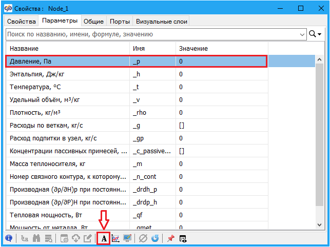

Для того, чтобы вывести числовое значение параметра в виде подписи, выполните следующие шаги:
  1. Вызовите окно Свойства для блока HS – Внутренний узел
  2. Убедитесь, что в появившемся окне выбрана вкладка Параметры
  3. Выберите в списке параметр "Давление", при этом выбранный параметр будет подсвечен синим цветом (Рис. 3)
    Рис. 3. Окно "Свойства" для блока "HS – Внутренний узел" с выбранным параметром _p
  4. На панели кнопок, расположенной в нижней части окна, нажмите кнопку Создать подписи (Рис. 4)
    Рис. 4. Окно "Параметры" для блока "HS – Внутренний узел" с выбранным параметром _p и кнопка "Создать подписи"

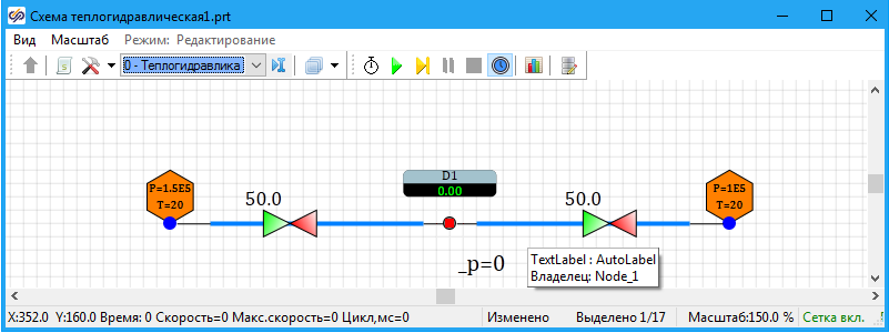

В результате на схемном окне появится новый блок-подчиненный класса "AutoLabel", блоком-владельцем для которого будет блок HS – Внутренний узел (Рис. 6). Данный блок будет считывать значение параметра _p (Давление, Па) блока и отображать его на схемном окне.
Рис. 6. Вид расчетной схемы после добавления подписи для блока "HS – Внутренний узел"
При помощи подписи можно реализовать вывод нескольких (или всех) параметров блока: для этого при выборе параметров необходимо зажать клавишу Ctrl, а затем одинарным нажатием левой кнопки мыши выбрать те параметры, вывод которых необходимо осуществить.

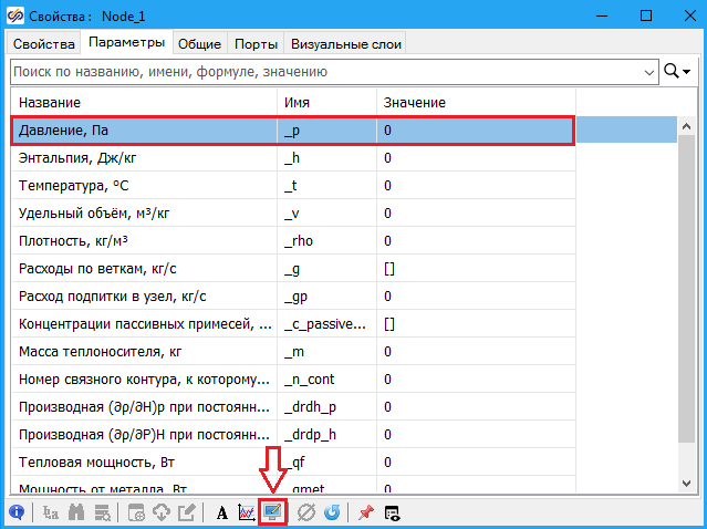

Вывод числового значения параметра или параметров блоков при помощи таблицы реализуется следующим образом:
  4. На панели кнопок, расположенной в нижней части окна, нажмите кнопку Создать окно просмотра (Рис. 7)
    Рис. 7. Окно "Свойства" для блока "HS – Внутренний узел" с выбранным параметром _p и кнопка "Создать окно просмотра"
В результате появится окно Окно просмотра с выбранным параметром _p блока HS – Внутренний узел (Рис. 8), в котором в таблице параметров отображается название параметра, имя и текущее значение параметра.

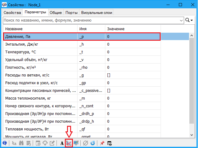

Графический вывод параметров доступен при помощи построения графиков. Для того, чтобы построить график какого-либо параметра выполните следующие действия:
  4. На панели кнопок, расположенной в левой части окна, нажмите на кнопку Создать график (Рис. 9).
    Рис. 9. Окно "Параметры" для блока "HS – Внутренний узел" с выбранным параметром _p и кнопка "Создать график"
В результате появится окно Временной график с выбранным параметром _p блока HS – Внутренний узел (Рис. 10), в котором отображается название параметра, имя и текущее значение параметра. Имя отображаемой переменной на графике формируется так же, как и в окне просмотра.
