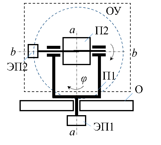

Кинематическая схема одного из вариантов конструкции ОПУ представлена на рисунке (Рисунок 1). Устройство состоит из неподвижного основания О, платформы П1, приводимой в движение относительно вертикальной оси а-а (по углу азимута) электроприводом ЭП1, и платформы П2, закрепленной на платформе П1 в шарнирном подвесе и приводимой в движение относительно горизонтальной оси b-b (по углу места) электроприводом ЭП2. Объект управления ОУ (антенна или СБ) жестко закреплен на платформе П2. Электроприводы могут быть выполнены на основе двигателей постоянного или переменного тока и червячных или шестеренчато-волновых редукторов. Здесь считается, что в электроприводе используется двигатель постоянного тока. Текущее положение и скорость вращения ОУ измеряются цифровыми датчиками по каждой оси вращения. Микропроцессор управления периодически считывает коды положения и скорости ОУ по каждой оси, сравнивает их с расчетными, формирует код управления и подает его на электропривод соответствующей оси. Электропривод поддерживает положение и скорость вращения ОУ, соответствующие полученному коду.
Рисунок 1. Кинематическая схема опорно-поворотного устройства.

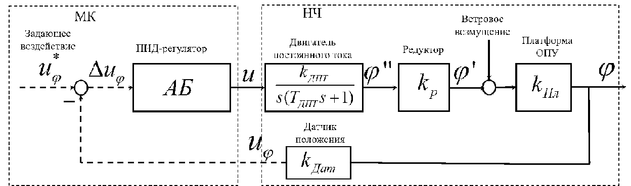

Упрощенная структурная схема контура управления ОПУ представлена на рисунке (Рисунок 2). На схеме обозначено: МК – микроконтроллер, НЧ – непрерывная часть, АБ – алгоритмический блок, uφ*, uφ, ∆uφ – цифровые коды задающего напряжения на якоре двигателя, напряжения на выходе датчика положения и сигнала рассогласования соответственно, u – напряжение, формируемое АБ по заданному алгоритму управления, kдпт и – коэффициент передачи и постоянная времени двигателя постоянного тока, kp, kПл, kДат – коэффициенты передачи редуктора, платформы и датчика соответственно, φ", φ’ и φ – углы поворота вала двигателя, вала редуктора и платформы ОПУ.
Рисунок 2. Структурная схема цифрового контура управления ОПУ по азимуту.
Микроконтроллер позволяет устанавливать период Т квантования в определенных пределах и формирует алгоритм управления, обеспечивающий следующие показатели качества контура:

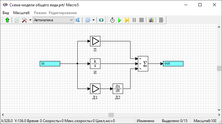

  2. Сформировать структурную схему модели согласно рисунку (Рисунок 2). Сначала сформировать ПИД-регулятор в субмодели. Для это необходимо:
    1. В окно проекта установить блок Субмодель и зайти в него
    2. В рабочей области блока Субмодель сформировать схему согласно рисунку (Рисунок 3). Установить на схему блоки Порт входа и Порт выхода из вкладки Субструктуры
    3. В схеме субмодели для блока Сумматор ввести значение "[1,1,1]"
    4. Значения свойств блоков с подписью "П", "И", "Д1" и "Д2", формирующих ПИД-закон управления в соответствии с передаточной функцией, задать равными "1"
    5. Нажать кнопку Возврат из субмодели для выхода в окно проекта
    Рисунок 3. Структурная схема алгоритмического блока (ПИД-регулятор).

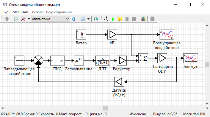

    Расположить блоки в окне проекта. Построить структурную схему согласно рисунку и сделать подписи блоков в соответствии с их функциональным назначением (Рисунок 4).
    Рисунок 4. Структурная схема модели контура с использованием аналогового ПИД-регулятора в виде субмодели.
  4. Задать свойства блокам:
    • Параметры передаточных функций в блоках с подписями "kB", "ДПТ", "Редуктор" и "Платформа ОПУ" в соответствии с вариантом из таблицы (Таблица 1)
    • В блоке с подписью "Запаздывание": "Время запаздывания" = "Т/2"
    • В блоке с подписью "Задающее воздействие": "Конечное состояние" = "5", что соответствует повороту платформы ОПУ на 5 градусов
    • В блоке с подписью "Ветер": последовательность порывов ветра величиной "1", "5", "3" и "1.2" м/с в течение "15", "10", "30" и "20"

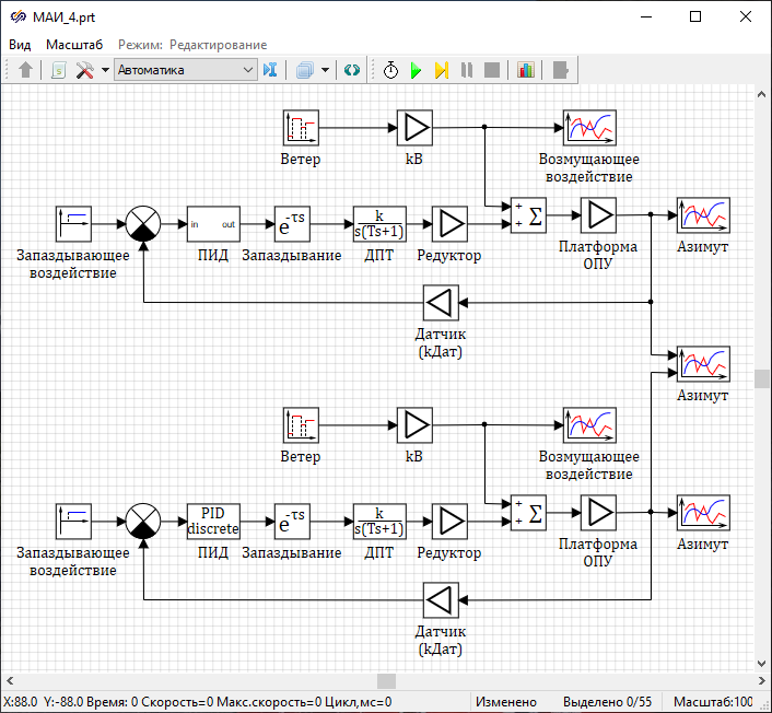

  1. С целью сравнения зависимостей φ(t), полученных с применением аналогового и дискретного ПД-регуляторов, выполнить совместное моделирование работы контура на основе непрерывной и непрерывно-дискретной моделей с выводом графиков переходных процессов в одно графическое окно.
    Для этого в окне проекта выделить все блоки и их связи, используя команду Выделить все из меню Правка. С помощью команд Копировать и Вставить меню Правка или одноименных кнопок или сочетаний клавиш "Ctrl+C" и "Ctrl+V" создать копию ранее созданной структурной схемы, расположив ее в нижней части окна проекта. В нижней схеме удалить блоки ПИД и звено запаздывания вместе с их связями. На их место установить блок Дискретный ПИД-регулятор из вкладки Дискретные.
    Добавить в окно проекта еще один блок Временной график, задать "Количество входных портов" равным "2" и сделать подписи блоку: "Азимуты". Необходимо отредактировать положение блоков на схеме, добавить подписи к блокам, добавить недостающие линии связи. Схема изображена на рисунке (Рисунок 5).
    Рисунок 5. Непрерывная и непрерывно-дискретная модели контура управления ОПУ.
