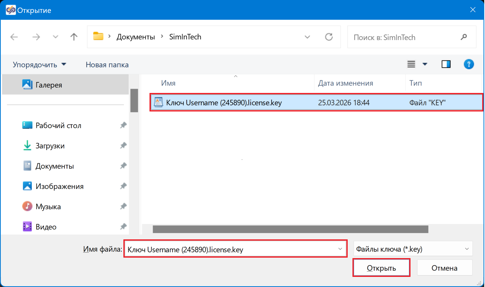

  3. В появившемся окне выберите файл лицензионного ключа и нажмите кнопку Открыть (Рисунок 2).
    Рисунок 2. Выбор лицензионного ключа для активации SimInTech

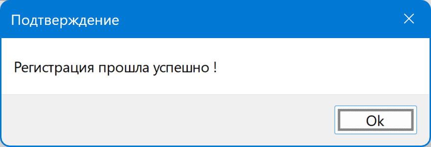

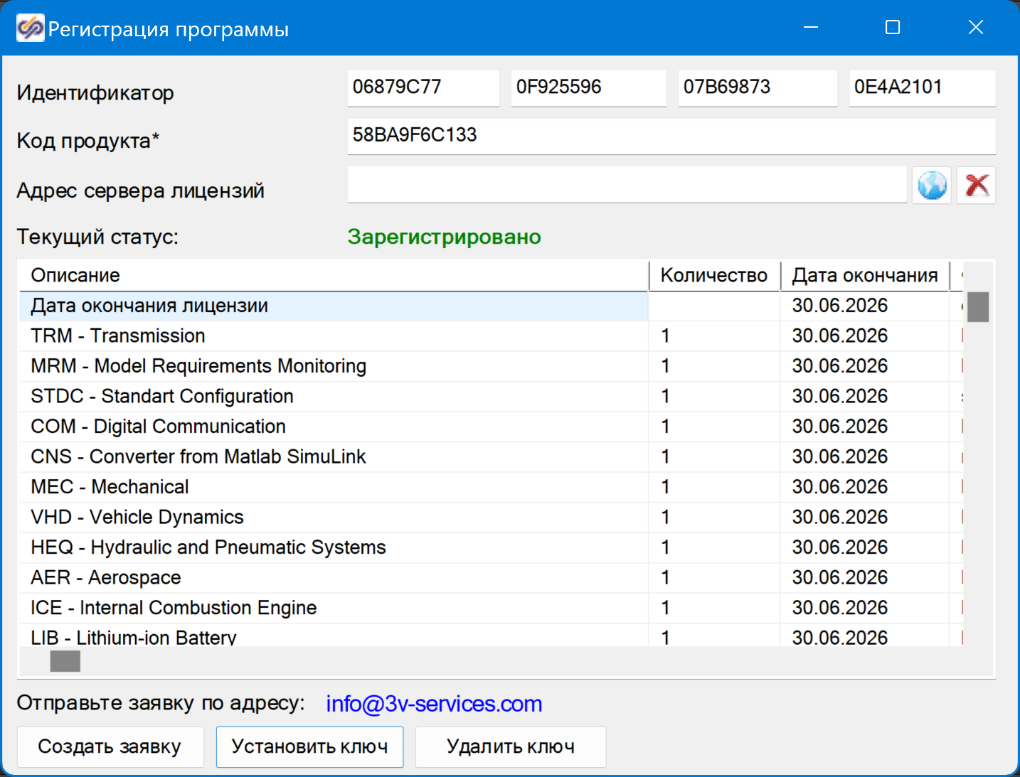

    Если регистрация прошла успешно, то появится окно подтверждения активации лицензионного ключа (Рисунок 3), текущий статус в окне регистрации изменится с Не зарегистрировано на Зарегистрировано (Рисунок 4). Нажмите Ok, чтобы закрыть данное окно.
    Рисунок 3. Окно подтверждения прохождения регистрации SimInTech
    Рисунок 4. Изменение статуса регистрации в окне Регистрация программы
