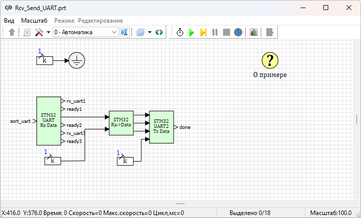

Для запуска примера требуется подготовить проект «Rcv_Send_UART.prt» (Рисунок 1) к кодогенерации, сгенерировать код на языке «Си», в проекте «STM32F407VGT6_CubeMX.ioc» в STM32CubeMX настроить периферию и сгенерировать код настройки периферии, с помощью IDE Keil v5 скомпилировать и загрузить сгенерированный код в микроконтроллер STM32.
Рисунок 1. Окно проекта «Rcv_Send_UART.prt».
