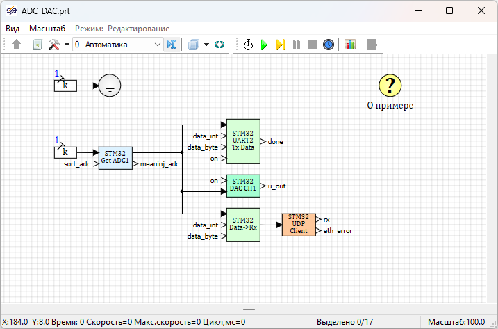

В примере демонстрируется применение блоков библиотеки «STM32» для работы с АЦП, ЦАП, UART и UDP микроконтроллера семейства STM32.
Для запуска примера требуется из проекта «ADC_DAC.prt» (Рисунок 1) сгенерировать код на языке «Си» и загрузить его в микроконтроллер семейства STM32.
Рисунок 1. Окно проекта «ADC_DAC.prt».

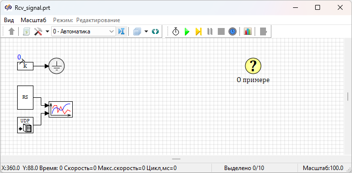

После этого необходимо подать на вход АЦП микроконтроллера периодически изменяющийся сигнал и подключить к выходу ЦАП микроконтроллера осциллограф для вывода сформированного сигнала. Открыть проект «Rcv_signal.prt» (Рисунок 2) и запустить его на моделирование для получения по UART и UDP сформированного сигнала из микроконтроллера STM32.
Рисунок 2. Окно проекта «Rcv_signal.prt».
