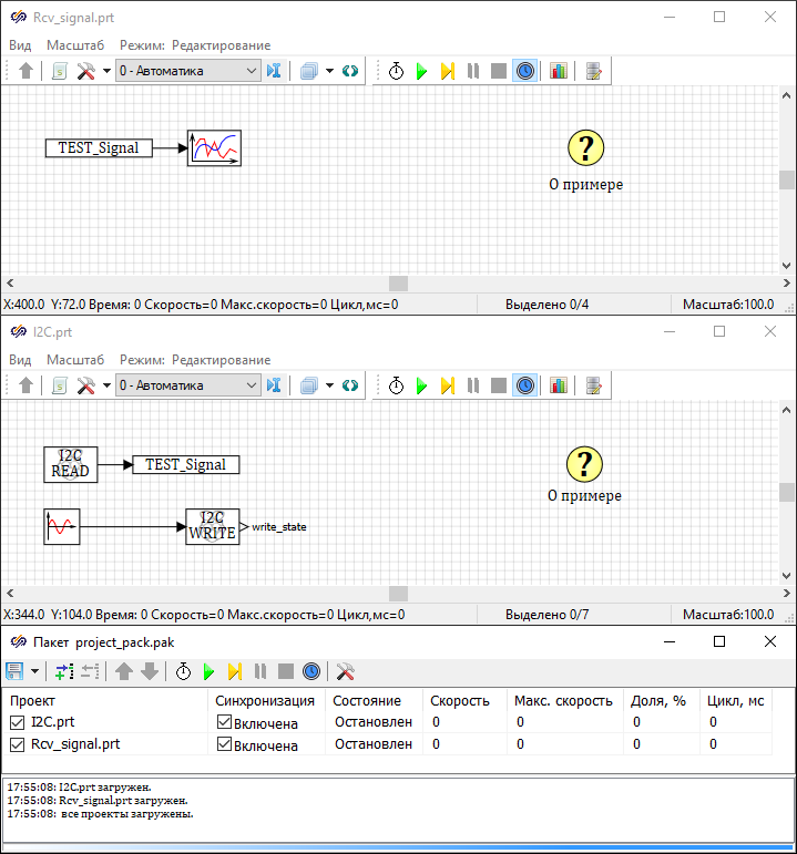

Пакет проектов для демонстрации работы с Raspberry Pi представлен на рисунке (Рисунок 1).
Рисунок 1. Пакет проектов для демонстрации работы с I2C интерфейсом на Raspberry Pi

Для запуска примера требуется открыть пакет проектов "project_pack.pak". Из проекта "I2C.prt" сгенерировать код на языке "Си" и загрузить сгенерированный код на микрокомпьютер. В окне настроек генератора кода в разделе отладчик подключиться к удаленному прибору и удаленно запустить сервер обмена на микрокомпьютере. Запустить пакет проектов "project_pack.pak" на моделирование. В микрокомпьютере генерируется периодически изменяющийся сигнал, который, проходя через I2C-шину, передается с микрокомпьютера на персональный компьютер с SimInTech по Ethernet с использованием общей базы сигналов. Получаемый график сигнала на персональном компьютере с SimInTech должен совпадать с сигналом, формируемым в микрокомпьютере.

  • "I2C.prt" - проект с алгоритмом работы микрокомпьютера Raspberry Pi.
  • "Rcv_signal.prt" - проект для отображения сигналов, считываемых из базы данных сигналов.
  • "project_pack.pak" - пакет проектов с проектами "I2C.prt", "Rcv_signal.prt".
  • "database.db" - подгружаемая база данных сигналов.

Для запуска примера необходимо сгенерировать представленный алгоритм работы в код на языке "Си" и загрузить его на микрокомпьютер Raspberry Pi 3. При запуске проекта на моделирование микрокомпьютер генерирует периодически изменяющийся сигнал, который, проходя через I2C-шину, записывается в базу данных сигналов по Ethernet.
данный проект запускается на микрокомпьютере Raspberry Pi 3.
Описание проекта "Rcv_signal.prt"
Данный проект предназначен для считывания сигнала из базы данных сигналов и отображения его на графике. Считываемый из базы данных сигнал на персональном компьютере с SimInTech должен совпадать с сигналом, генерирующимся в микрокомпьютере Raspberry Pi 3.
данный проект запускается на устройстве с SimInTech
