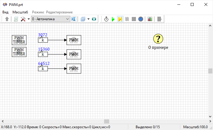

В примере демонстрируется работа блоков библиотеки "Вектор MK17" для работы с микроконтроллером семейства процессоров TMS320F281x (Рисунок 1).
Рисунок 1. Проект для демонстрации работы блоков библиотеки "Вектор MK17"
Для запуска примера необходимо сгенерировать представленный алгоритм работы в код на языке "Си" и загрузить его на микроконтроллер МК17. В данном проекте представлена:
  1. Работа блоков "Таймер для ШИМ" для управления таймерами "TIMER 1" и "TIMER 2", которые управляют генерацией ШИМ-сигналов на микроконтроллере.
  2. Работа блоков "ШИМ" для формирование ШИМ-сигналов на пинах "(А) ШИМ 1", "(А) ШИМ 2" и "(А) ШИМ 3" микроконтроллера. Скважность этих сигналов задается с помощью блоков "Константа".
