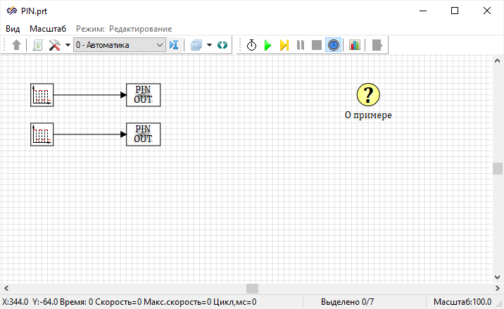

В примере демонстрируется работа блоков библиотеки "Вектор MK17" для работы с микроконтроллером семейства процессоров TMS320F281x (Рисунок 1).
Рисунок 1. Проект для демонстрации работы блоков библиотеки "Вектор MK17"
Для запуска примера необходимо сгенерировать представленный алгоритм работы в код на языке "Си" и загрузить его на микроконтроллер МК17. В данном проекте представлена работа блока "Установка состояния пина". Состояние GPIO-пина 11 порта B микроконтроллера будет изменяться в соответствии с генерируемым на микроконтроллере сигналом меандр. Длительность 1-го полупериода этого сигнала составляет 1 секунду со значением "0", длительность 2-го полупериода составляет 5 секунд со значением "1". Состояние GPIO-пина 12 порта B микроконтроллера будет изменяться в соответствии с генерируемым на микроконтроллере сигналом меандр. Длительность 1-го полупериода этого сигнала составляет 0.1 секунды со значением "0", длительность 2-го полупериода составляет 0.5 секунды со значением "1".
