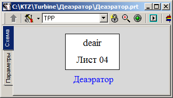

Переименуйте описательные параметры проекта: в параметрах расчёта измените имя проекта ТРР на "deair", название листа ТРР – на "Деаэратор", имя системы – на "deair", имя листа – на "04". Зайдите внутрь листа ТРР и, выделив всё что есть внутри (кроме рамки), удалите всё содержимое листа, т.е. уберите модель питательных насосов оттуда.
Сохраните проект (ещё раз). Таким образом вы только что создали в новом файле заготовку для модели деаэратора, см. Рисунок 1.

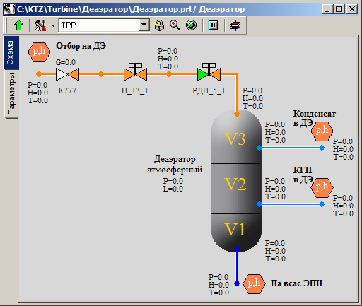

Структурно модель деаэратора представляет из себя трехобъемный компенсатор ТРР с 4 внутренними отверстиями: два отверстия в паровом объёме, одно в верхнем водяном, одно в нижнем водяном объёме. К верхнему отверстию подключен трубопровод, состоящий из трёх каналов общего вида, двух внутренних узлов и одного граничного условия. На каждом канале расположено по задвижке, одна из которых, ближе всего к граничному условию – обратный клапан.
Наберите такую модель самостоятельно, в соответствии с рисунком (Рисунок 2).
Рисунок 2. Структура модели деаэратора
Вывод параметров на схемное окно
Выведите параметры на схемное окно в соответствии с рисунком (Рисунок 2).

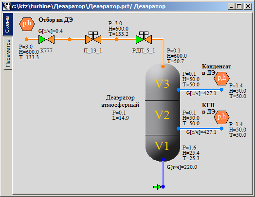

Создав модель деаэратора, мы могли бы получить номинальное состояние, если бы верно задали граничные условия. Но т.к. здесь сложно сказать – каковы будут номинальные расходы и свойства воды на входах в деаэратор, то ограничимся созданием модели – отладим её позже, в процессе интеграции моделей, т.е. в процессе создания полной теплогидравлической схемы ПТУ.
При написании методики и запуске модели деаэратора, нижнее граничное условие было заменено на узел типа G c расходом "-220/3.6" кг/с, а свойства граничных узлов типа P были "подобраны" под одно из состояний деаэратора; был получен следующий результат: см. Рисунок 3.
Рисунок 3. Состояния модели деаэратора
