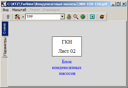

  1. "Субмодель ТРР", см. Рисунок 1, внутри неё разместите все остальные элементы. Измените имя субмодели на "ГКН", а подпись – на "Блок конденсатных насосов".
    Рисунок 1. Субмодель ТРР для блока конденсатных насосов

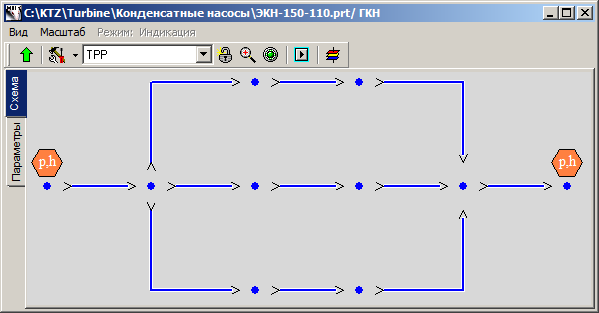

    Рисунок 2. Структура трубопроводов и узлов для конденсатных насосов
  6. Соедините все каналы с узлами.

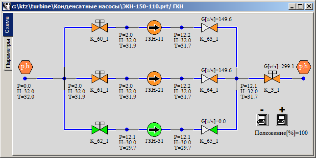

Вывод параметров на схемное окно
  1. Для всех узлов кроме правого граничного узла выведите параметры P,H,T (всего 9 шт).
  2. Для всех каналов после насосов выведите значение расходов в т/ч (всего 4 шт.). Для этого нужно в свойстве "Имена выводимых параметров" объекта "Контроль G в канале TPP" параметр g умножить на коэффициент 3.6 (конечный вид строки будет таков: g*3.6).
  3. Для регулирующей задвижки выведите её текущее положение в %.

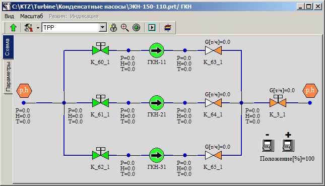

    Сравните результат (Рисунок 4).
    Рисунок 4. Вывод параметров на схеме модели конденсатных насосов

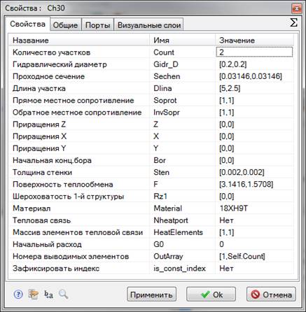

Обратите внимание, что для тех каналов, число участков в которых больше 1 (в нашем случае это каналы подачи воды на насос и напорные каналы), нужно так же все оставшиеся параметры делать массивами с количеством элементов, равным числу участков (см. Рисунок 5).
Рисунок 5. Свойства канала, разбитого на 2 участка, перед насосом ГКН-11

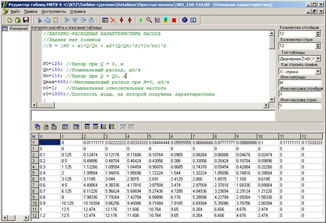

Также обратите внимание на задание характеристики насоса – это имя текстового файла C:\SimInTech\bin\DataBase\Простые насосы\ЭКН_150-110.tbl. Если воспользоваться инструментом SimInTech, выбрав в главном меню пункт Инструменты → Редактор таблиц, и там открыть этот файл, то можно увидеть (см. Рисунок 6) что в нём задана напорная характеристика насоса: величина напора в зависимости от частоты вращения и объёмного расхода перекачиваемой воды. Этот файл был специально создан для данной модели насосов.
Рисунок 6. Задание напорной характеристики насосов
Номинальное состояние модели конденсатных насосов
Аккуратно задав все эти свойства, мы завершили создание модели ЭКН-150-110. Теперь, если запустить модель на расчёт, то в узлах до насосов из-за высотной отметки -20 метров установится давление около 2 кгс/см2, два включенных насоса будут работать и создавать суммарный расход 300 т/ч, с давлением 12.2 кгс/см2 на напоре насосов, см. Рисунок 7. Регулируя положение задвижки на выходе насосов, можно изменять сопротивление гидравлического тракта и отлаживать напорную характеристику насосов.
Рисунок 7. Номинальное состояние блока конденсатных насосов

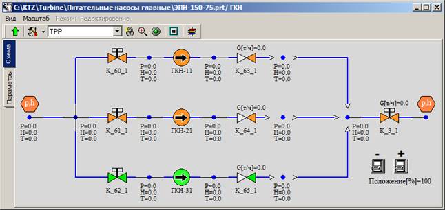

Создание модели блока питательных насосов
Новая схема ТРР
Откройте проект с моделью конденсатных насосов C:\KTZ\Turbine\Конденсатные насосы\ЭКН-150-110.prt. При помощи стандартного диалога сохранения файла сохраните схему под новым именем во вновь созданном каталоге: C:\KTZ\Turbine\Питательные насосы главные\ЭПН-150-75.prt (предварительно создайте каталог).
Глобальные параметры ЭПН-150-75
Модель блока конденсатных насосов проста, здесь не потребуются глобальные параметры.
Набор структуры модели ЭПН-150-75
Структура модели питательных насосов очень похожа на структуру модели конденсатных насосов: всего три однотипных насоса, есть общий всас для всех насосов, перед каждым насосом установлена запорная задвижка с пневмоприводом, после каждого насоса установлен обратный клапан и еще одна задвижка с пневмоприводом (в этом отличие от конденсатных насосов), и на общем напорном трубопроводе установлен общая регулирующая задвижка.

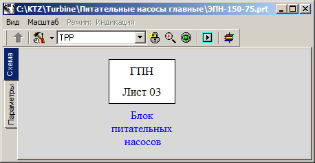

  1. Измените имя субмодели на "ГПН", а подпись – на "Блок питательных насосов", см. Рисунок 8.
    Рисунок 8. Субмодель ТРР для блока питательных насосов

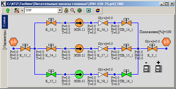

  1. Для новых узлов выведите параметры P,H,T (всего 3 шт.).

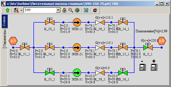

Сравните результат с рисунком (Рисунок 10).
Рисунок 10. Структура и вывод параметров модели питательных насосов

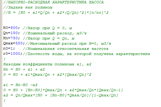

Также обратите внимание на задание характеристики насоса – это имя текстового файла C:\SimInTech\bin\DataBase\Простые насосы\ЭПН_150-75.tbl. Если воспользоваться инструментом SimInTech, выбрав в главном меню пункт Инструменты → Редактор таблиц, и там открыть этот файл, то можно увидеть (см. Рисунок 11) что в нём задана напорная характеристика насоса: величина напора в зависимости от частоты вращения и объёмного расхода перекачиваемой воды. Этот файл был специально создан для данной модели насосов.
Рисунок 11. Фрагмент задания напорной характеристики питательных насосов
