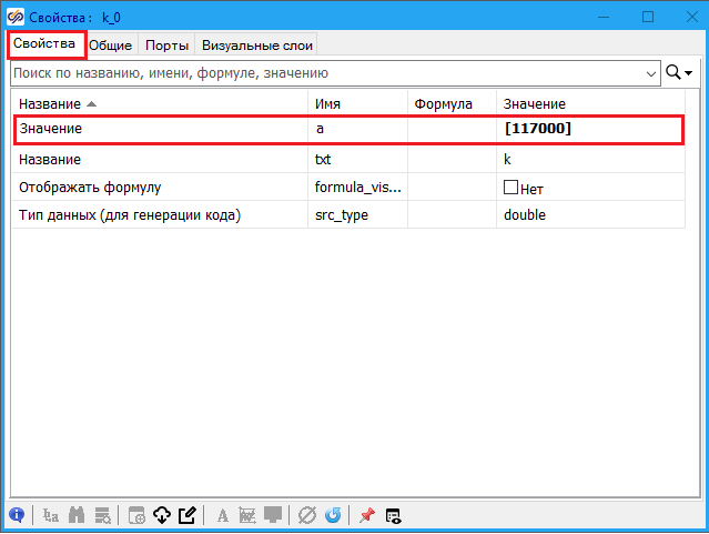

- Для блока Константа на вкладке Свойства (Рисунок 1):
- Значение – a – 117000;
Рисунок 1. Окно "Свойства" для блока "Константа"

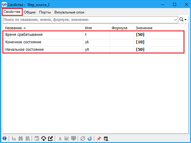

- Для блока Ступенька на вкладке Свойства (Рисунок 2):
- Время срабатывания – t – 50
- Начальное состояние – y0 – 50
- Конечное состояние – yk – 10

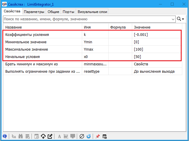

Рисунок 2. Окно "Свойства" для блока "Ступенька" - Для блока Интегратор с ограничением на вкладке Свойства (Рисунок 3):
- Коэффициент усиления – k – -0.001 (минус одна тысячная)
- Минимальное значение – Ymin – 0
- Максимальное значение – Ymax – 100
- Начальные условия – x0 – 50
Рисунок 3. Окно "Свойства" для блока "Интегратор с ограничением"
