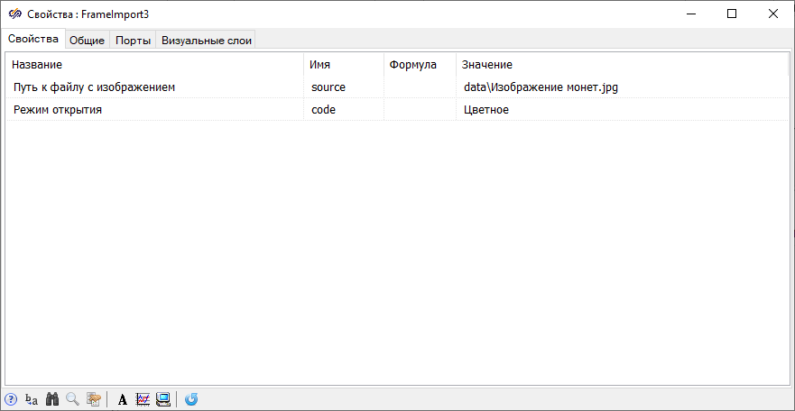

Для чтения файла с изображением необходимо добавить в окно проекта блок Импорт файла с изображением. В свойствах этого блока задать свойства согласно рисунку (Рисунок 1). Свойство "Режим открытия" задается согласно формату считываемого изображения.
Рисунок 1. Свойства блока "Импорт файла с изображением".
В данном примере свойство "Путь к файлу с изображением" задается равным "data\Изображение монет.jpg". Обратите внимание, что изображение расположено в папке "data", которая находится в одном каталоге с проектом. Если изображение находится в одной папке с проектом, то достаточно указать имя файла и его расширение, иначе необходимо указать полный или относительный путь к изображению.

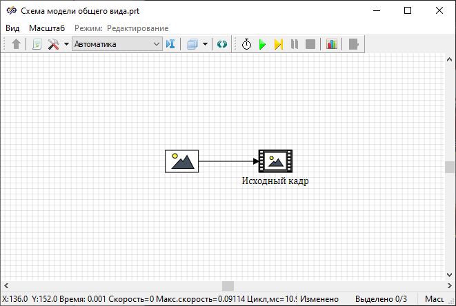

Для отображения используемого в проекте изображения добавить в окно проекта блок Просмотр кадра. Соединить блоки линией связи и задать подпись блоку согласно рисунку (Рисунок 2).
Рисунок 2. Блоки "Импорт файла с изображением" и "Просмотр кадра".

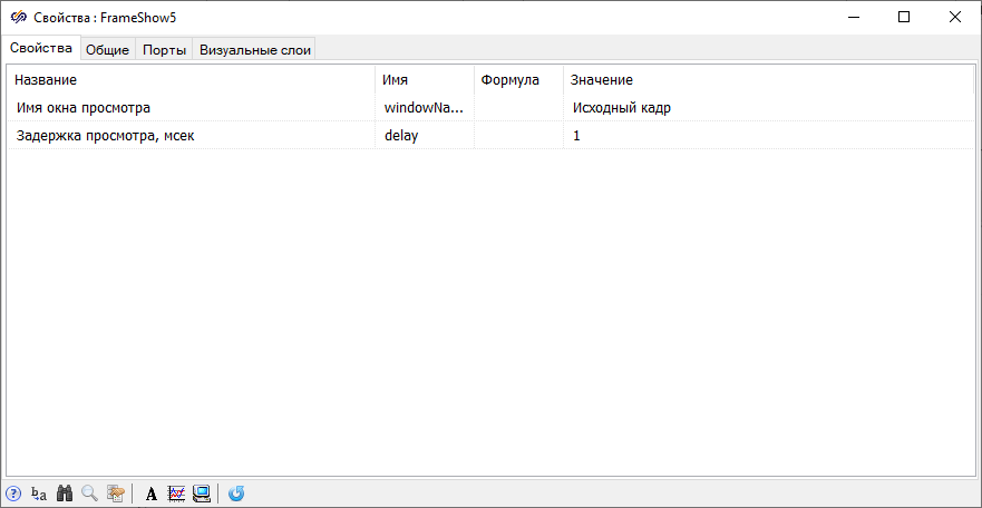

Для настройки окна вывода изображения в свойствах блока с подписью "Исходный кадр" задать свойства согласно рисунку (Рисунок 3).
В данном блоке в свойстве "Имя окна проекта" задается подпись к окну с изображением, а в свойстве "Задержка просмотра" задается время задержки воспроизведения изображения в миллисекундах (скорость воспроизведения видеопотока в окне).
Таким образом при увеличении данного значения задержка между последующими кадрами видеопотока пропорционально увеличится, а скорость воспроизведения всего видеопотока обратно пропорционально уменьшится.

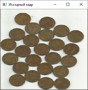

При запуске проекта на расчет все блоки Просмотр кадра открывают окна вывода изображения (Рисунок 4).
Рисунок 4. Исходное изображение.

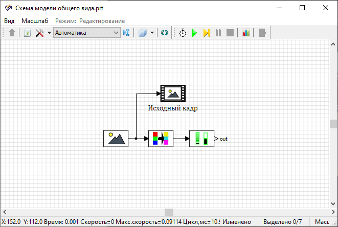

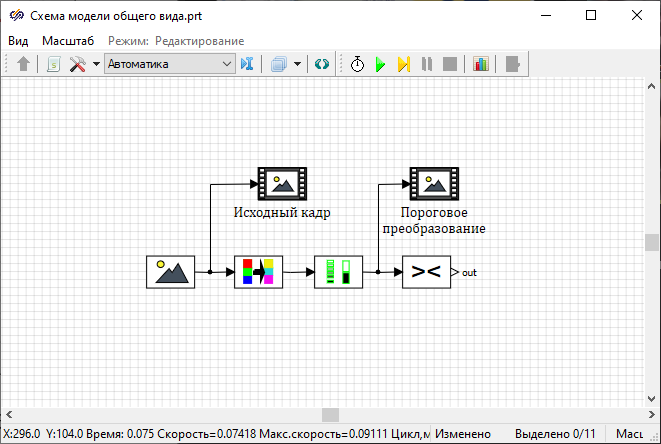

Поскольку объекты имеют одинаковую форму и цвет, а цвет фона сильно контрастирует с объектами, необходимо выполнить сегментирование изображения по цвету и по яркости. Для этого необходимо поставить на схему блоки Цветовое преобразование и Пороговое преобразование и соединить их линиями связи согласно рисунку (Рисунок 5).
Сегментирование проводится с помощью преобразования изображения в оттенки серого и представлении итогового изображения в бинарном виде с ограничением пикселей по цвету.
Рисунок 5. Структурная схема сегментирования изображения.

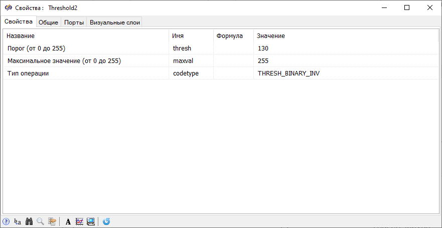

Для представления изображения в бинарном виде в свойствах блока Пороговое преобразование необходимо задать свойства согласно рисунку (Рисунок 7).
В данном блоке в свойстве "Тип операции" задается бинарный формат преобразования выходных пропускаемых значений. В свойстве "Порог" задается минимальное пропускаемое значение оттенка, а в свойстве "Максимальное значение задается выходное значение оттенка при прохождении порога. Для детектирования образов в изображении искомые объекты должны быть контрастны относительно фона. В данном примере цвет фона ближе к белому, а цвет объектов ближе к черному. Можно предположить, что маска объекта сформируется при пропускании пикселей со значением ближе к черному. Таким образом при пороговом значении оттенка, равном "130" и требуемом выходном значении оттенка маски, равном "255" необходимо выделить область от "130" до "255" и установить значение этих пикселей равным "255". Пороговое значение оттенков подбираются эмпирическим путем с учетом особенностей изображения.
Рисунок 7. Свойства блока "Пороговое преобразование".

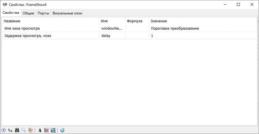

Для просмотра маски изображения добавить на схему блок Просмотр кадра, задать подпись блока Пороговое преобразование и соединить его линией связи с выходным портом блока Пороговое преобразование. Задать свойства блока с подписью Пороговое преобразование согласно рисунку (Рисунок 8).

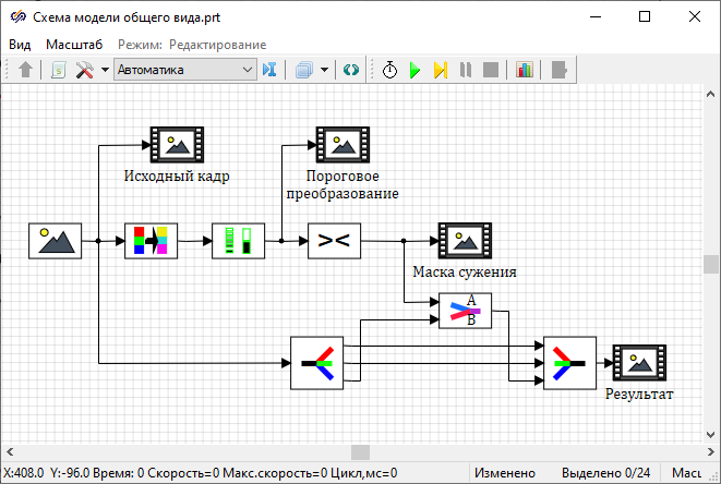

Для наглядного отображения результата фильтрации наложить маску на исходное изображение путем редактирования одного из цветовых каналов. Для этого, необходимо разложить исходное изображение на три цветовых канала и к одному из каналов добавить значение из полученной маски.
Для отображения маски на изображении необходимо поставить на схему блоки Взвешенная сумма двух массивов, Разделение каналов цвета, Слияние каналов цвета и Просмотр кадра, соединить их линиями связи и задать подписи блокам согласно рисунку (Рисунок 14).
Рисунок 14. Структурная схема наложения маски на изображение.
Блок Разделение каналов цвета разделяет изображение на три отдельных восьмибитных потока, а блок Слияние каналов цвета объединяет три восьмибитных потока в цветное изображение.

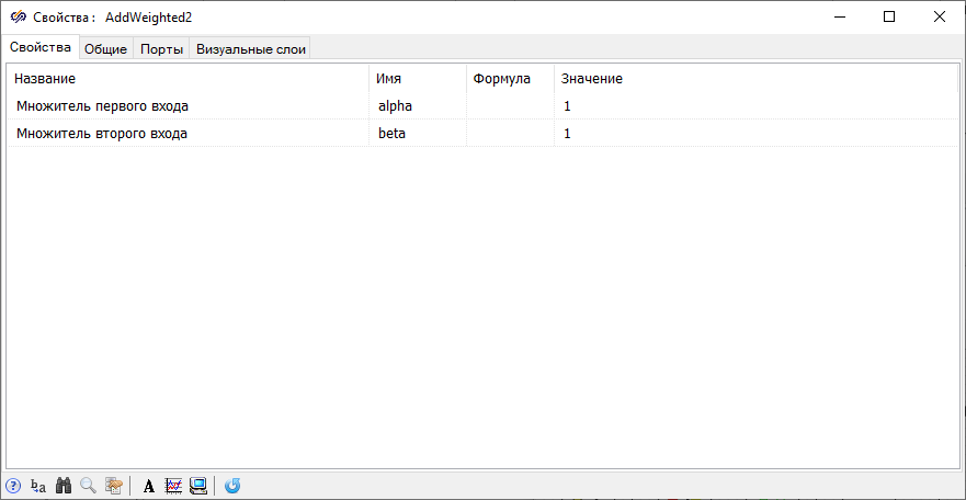

Для сложения значений маски и одного из потоков в свойствах блока Взвешенная сумма двух массивов задать свойства согласно рисунку (Рисунок 15).
В данном блоке в свойствах "Множитель первого входа" и "Множитель второго входа" задаются коэффициент для входных значений. Данные коэффициенты отвечают за интенсивность цвета.
Рисунок 15. Свойства блока "Взвешенная сумма двух массивов".

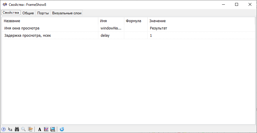

Для настройки результирующего изображения в свойствах блока с подписью "Результат" задать свойства согласно рисунку (Рисунок 16).
Рисунок 16. Свойства блока "Просмотр кадра".

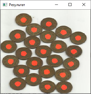

Таким образом на выходе алгоритма будет получено исходное изображение с наложенной маской центров объектов. При запуске проекта на расчет откроется окно с результатом работы алгоритма (Рисунок 17).
Рисунок 17. Исходное изображение с наложенной маской объектов.

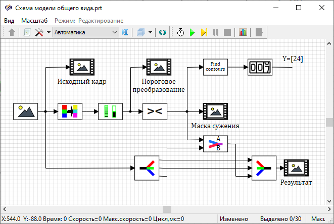

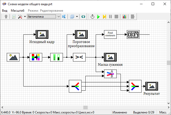

Для подсчета количества объектов на изображении необходимо поставить на схему блоки Детектор контуров и Подсчет контуров, соединить их линиями связи и задать подписи блокам согласно рисунку (Рисунок 18).
Рисунок 18. Структурная схема алгоритма с подсчетом контуров в маске изображения.
На полученном изображении маски выполняется поиск контуров в двоичном изображении с помощью блока Детектор контуров. Полученные контуры закодированы с помощью цепного кода Фримена с представлением границ в виде последовательности отрезков прямых линий определенной длины и направления. В основе этого представления лежит четырех- или восьмисвязная решетка.
Блок Подсчет контуров выполняет подсчет найденных контуров.
Для индикации рассчитанного значения требуется нажать правой кнопкой мыши по линии связи исходящей из выхода блока Подсчет контуров и выбрать пункт Свойства объекта. Выделить свойство "Значение" и нажать кнопку Создать подписи (Рисунок 19).
Рисунок 19. Свойства линии связи.
В открывшемся окне можно изменить отображаемые значения. При нажатии на кнопку Ok в окне проекта появится примитив Текст в котором отображается количество найденных объектов (Рисунок 20).
Рисунок 20. Структурная схема алгоритма с подсчетом контуров в маске изображения.
