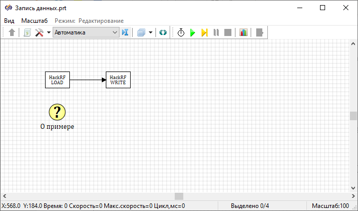

Рисунок 1. Рабочая область проекта "Запись данных.prt"
Блок "Чтение из файла" осуществляет считывание данных о радиосигнале из заранее сформированного файла "data.raw", расположенный в одной директории с файлом проекта. Считанные данные передаются на блок "Запись в данных", который формирует радиосигнал в полосе частот с центральной частотой 97.9 МГц и шириной полосы 10 МГц, то есть в диапазоне от 92.9 МГц до 102.9 МГц.
