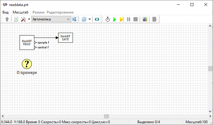

Рисунок 1. Рабочая область проекта "Чтение данных.prt"
Блок "Чтение данных" осуществляет считывание радиосигнала в полосе частот с центральной частотой 97.9 МГц и шириной полосы 10 МГц, то есть в диапазоне от 92.9 МГц до 102.9 МГц. Считанные данные передаются на блок "Запись в файл" и сохраняются в файл "data.raw", расположенный в одной директории с файлом проекта.
Прослушать сохраненные данные возможно при помощи приложения "GNU Radio". Необходимо открыть проект GNU Radio "Чтение данных.grc" и запустить проект. В результате будет воспроизведен записанный радиосигнал.
