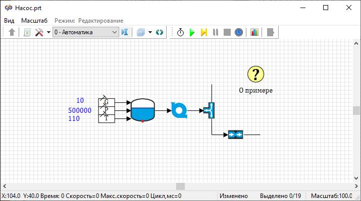

Данный проект демонстрирует использование блоков библиотеки "Ракетные двигатели" для расчета элемента гидравлической схемы ракетного двигателя, включающей (Рисунок 1):
  • топливный бак с метаном
  • насос с заданными напором
  • разветвитель потока с заданным соотношением расхода
  • гидравлическое сопротивление с заданными потерями давления
