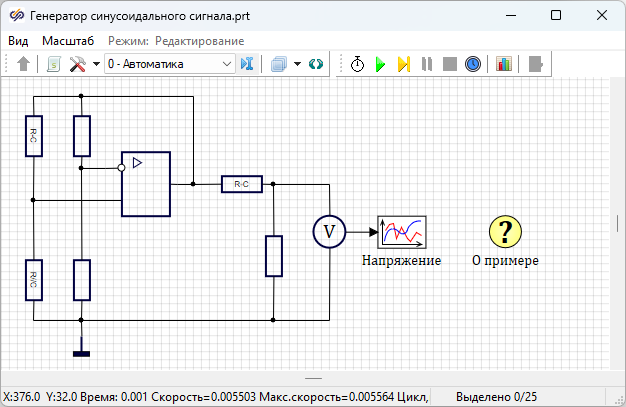

В примере (Рисунок 1) демонстрируется работа блока "Операционный усилитель" из библиотеки "ЭЦ - Динамика" для создания синусоидального колебания напряжения в электрической цепи.
Рисунок 1. Окно проекта "Генератор синусоидального сигнала".

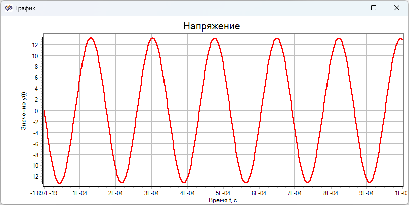

Получаемые в ходе моделирования результаты отображаются на графике "Напряжение" (Рисунок 2).
Рисунок 2. Окно графика "Напряжение".
