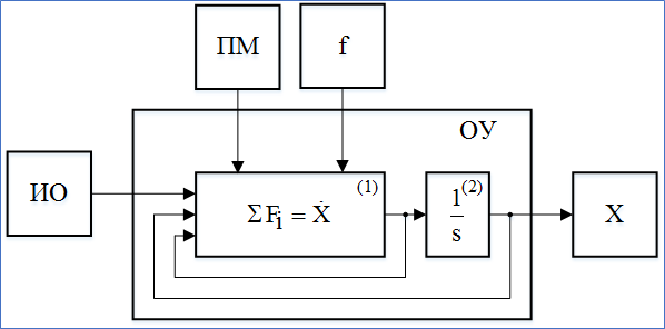

Общая структура модели представлена на рисунке (Рисунок 1).
Рисунок 1. Общая структурная схема модели.
На рисунке приняты следующие обозначения (Рисунок 1):
  • ИО – исполнительные органы АПА
  • ОУ – автономный подводный аппарат (АПА)
  • Блок (1) – блок расчета производных переменных состояния как сумма всех сил и моментов, действующих на АПА, с учетом производных линейных и угловых координат
  • Блок (2) – интегрирующее звено
  • ПМ – начальные параметры моделирования
  • f – возмущающее воздействие
  • X – выходной вектор переменных состояния
