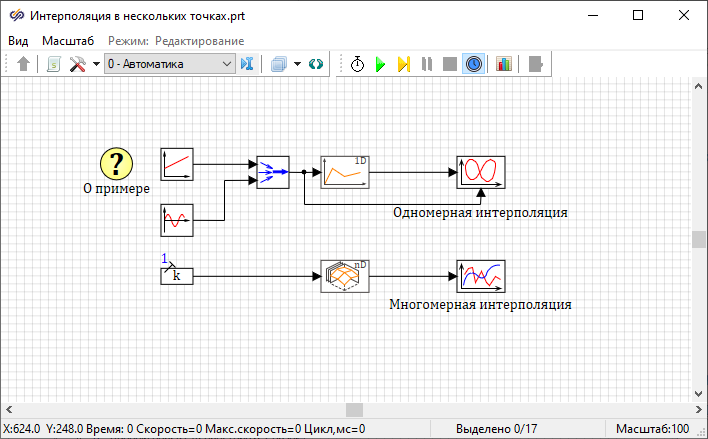

Данный проект демонстрирует возможности библиотеки "Интерполяция" для одномерной и многомерной интерполяции в нескольких точках
Математическая модель интерполяции представлена на рисунке (Рисунок 1).
Блоки "Линейный источник" и "Синусоида" формируют изменяющееся во времени значения аргумента одномерной интерполяции.
Блок "Мультиплексор" формирует массив из значений аргументов одномерной интерполяции в двух искомых точках.
Блок "Константа" формирует матрицу значений аргументов многомерной интерполяции в точках [1, 1, 2] и [1.3, 2.5, 1.8].
Блок "Интерполяция одномерной кривой" осуществляет интерполяцию кривой, таблично заданной в свойствах блока.
Блок "Интерполяция многомерной поверхности" осуществляет интерполяцию многомерной поверхности, таблично заданной в свойствах блока.

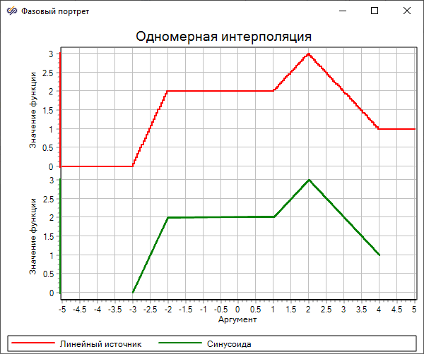

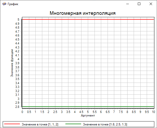

На графиках отображаются результаты интерполяции заданных аргументов (Рисунок 2, Рисунок 3).
Рисунок 2. Результат одномерной интерполяции
Рисунок 3. Результат многомерной интерполяции
