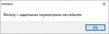

В случае, когда при нажатии на кнопку "Расчёт" фильтр с заданными параметрами не может быть корректно рассчитан, плагин "Проектирование и анализ фильтров" выводит окно сообщений об ошибках. Пример вывода сообщения об ошибке приведен на рисунке (Рисунок 1).
Рисунок 1. Пример выводимого сообщения об ошибке.
