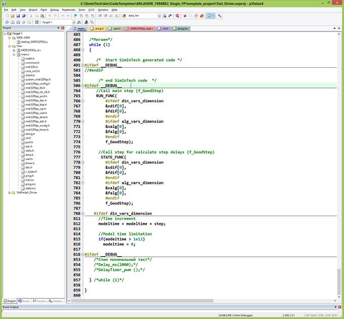

На рисунке представлен основной цикл выполнения алгоритма функции main, перед его выполнением происходит вызов функций настройки генератора тактовой частоты и инициализации переменных алгоритма INIT_FUNC(). Цикл реализован в while последовательным вызовом функций RUN_FUNC() и STATE_FUNC(), после вызова которых происходит ожидание истечения временной задержки или прохождения периода ШИМ. Пользователь самостоятельно может выбрать подходящий вариант, убрав комментарии соответствующих временных функций (Delay_ms() или DelayTimer_pwm ()) в зависимости от решаемой задачи.
Рисунок 1. Структура проекта в Keil uVision
Перед основной функцией main() определены функции используемые в основном цикле алгоритма и подключены инклуд-файлы, содержащие реализации функций работы с устройствами ввода/вывода, их будут использовать библиотечные блоки работы с устройствами ввода/вывода.
