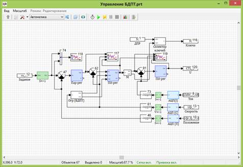

  1. Откройте проект, созданный в SimInTech, в котором содержится алгоритм, для которого необходимо сгенерировать код.
    Рисунок 1. Окно проекта, созданного в SimInTech, с готовым алгоритмом

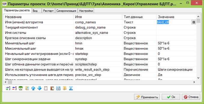

  2. В окне проекта на панели кнопок нажмите кнопку Параметры расчёта.
  3. В появившемся окне параметров проекта перейдите на вкладку Параметры расчёта. Для свойства Имя (имена) алгоритма определите уникальное имя, которым будет обладать алгоритм, находящийся в данном проекте (Рисунок 2).
    Рисунок 2. Редактирование имени алгоритма на вкладке "Параметры расчёта" окна параметров проекта
  4. Закройте окно нажатием на кнопку Ok, сохраняя внесенные изменения.
