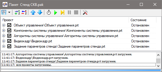

Для настройки генерации СИ кода алгоритма управления необходимо открыть комплексную модель стенда СКВ Стенд СКВ.pak (Рисунок 1) в SimInTech:
Рисунок 1. Окно пакета "Стенд СКВ.pak"

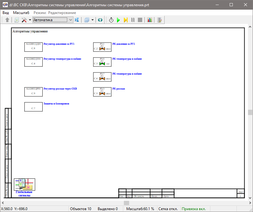

  1. Откройте проект Алгоритмы системы управления.prt
    Рисунок 2. Окно проекта, "Алгоритмы системы управления.prt"

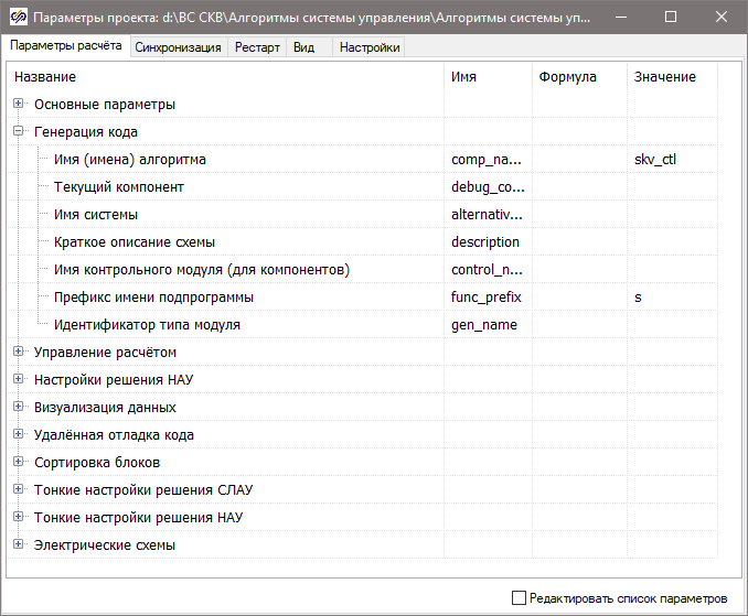

  2. В окне проекта на панели кнопок нажмите кнопку Параметры расчёта.
  3. В появившемся окне параметров проекта перейдите на вкладку "Параметры расчёта". Для свойства в секции "Генерация кода\Имя (имена) алгоритма" определите уникальное имя, которым будет обладать алгоритм, находящийся в данном проекте (Рисунок 3).
    Рисунок 3. Редактирование имени алгоритма на вкладке "Параметры расчёта" окна параметров проекта
