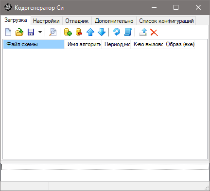

    Панель кнопок содержит следующие кнопки:
    • Новая конфигурация – открывает пустую конфигурацию с начальными настройками;
    • Загрузить конфигурацию – открывает окно, в котором можно выбрать, а затем загрузить ранее сохраненную конфигурацию;
    • Сохранить конфигурацию – сохраняет текущую конфигурацию с именем, которое определил пользователь. Файл конфигурации после сохранения имеет расширение ".cfg";
    • Открыть выделенные – открывает выделенные пользователем в таблице проекты;
    • Добавить файлы – открывает окно выбора проекта для добавления в текущую загруженную конфигурацию;
    • Удалить файлы – удаляет выделенные пользователем проекты из конфигурации;
    • Сдвинуть вверх – перемещает выбранный пользователем в таблице проект на одну позицию выше;
    • Сдвинуть вниз – перемещает выбранный пользователем в таблице проект на одну позицию ниже;
    • Пересобрать модули и конфигурацию – не используется при генерации кода для микроконтроллера;
    • Пересобрать только конфигурацию загрузки – не используется при генерации кода для микроконтроллера;
    • Скопировать на целевую систему – не используется при генерации кода для микроконтроллера;
    • Очистить целевую систему – не используется при генерации кода для микроконтроллера;

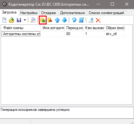

  2. В появившемся окне на панели кнопок нажмите кнопку Добавить файлы (Рисунок 4). В результате откроется окно добавления проекта.
    Рисунок 4. Области окна кодогенератора "Загрузка"

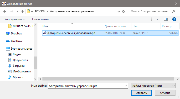

  3. В появившемся окне добавления проекта выберите проект "Алгоритм системы управления.prt" и нажмите кнопку "Открыть" (Рисунок 5).
    Рисунок 5. Окно добавления файла

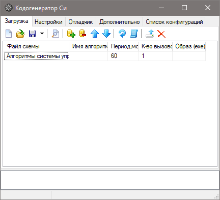

  4. Добавьте проект в таблицу проектов. Обратите внимание, что при добавлении проекта значения полей Период, мс и К-во вызовов заполняются автоматически и не имеют значения для дальнейшей работы, эти поля используются при генерации кода для контроллеров управления использующих операционные системы КПДА и Linux (ARM) и означают они период выполнения алгоритма в миллисекундах и количество вызовов на каждом такте работы алгоритма (Рисунок 6).
    Рисунок 6. Области окна кодогенератора "Загрузка" с загруженным проектом

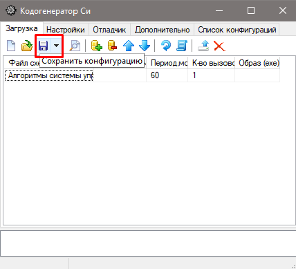

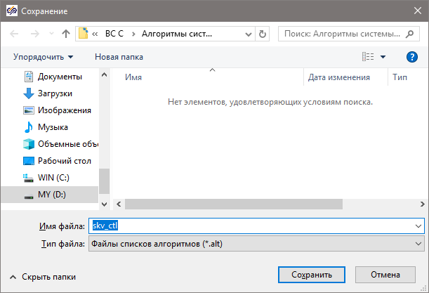

  5. Выбранные настройки необходимо сохранить в файле конфигураций. Для этого перейдите на вкладку "Загрузка" и нажмите кнопку Сохранить как (Рисунок 7). Файл конфигураций должен быть сохранен в рабочей директории проекта (Рисунок 8), потому что при задании в настройках относительного пути сохранения результатов кодогенерации, результирующая директория исходных кодов программы будет находится относительно директории в которой сохранен файл конфигурации.
    Рисунок 7. Кнопка сохранения во вкладке "Загрузка"
    Рисунок 8. Сохранение конфигурации

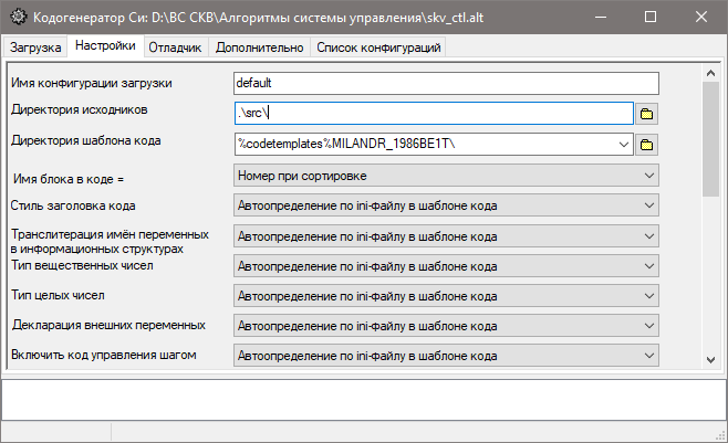

  6. Перейдите на вкладку "Настройки". На данной вкладке необходимо заполнить следующие поля (Рисунок 9):
    • Директория шаблона кода – директория, в которой расположен шаблон кода;
    • Директория исходников – директория, в которой будут сохранены файлы, полученные в результате работы кодогенератора.
      Рисунок 9. Вкладка "Настройки"
      В директории шаблонов, выберите шаблон для генерации кода под микроконтроллер "Миландр" - <%codetemplates%MILANDR_1986BE1T \>. Укажите директорию для хранения результатов кодогенерации <.\src\> (можно задать директорию относительно рабочей директории проекта или можно задать абсолютный путь) см. рисунок (Рисунок 9).

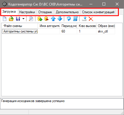

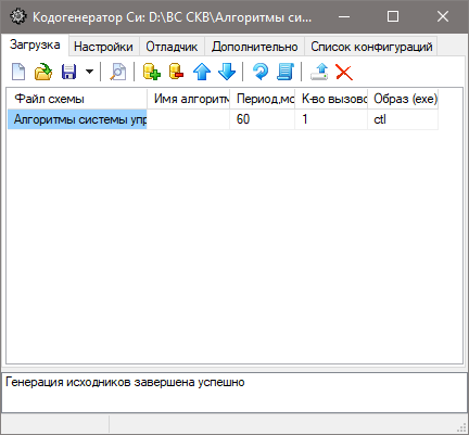

  7. Перейдите на вкладку Загрузка и нажмите кнопку Пересобрать модули и конфигурацию. В окно сообщений будет выдана информация о результатах кодогенерации см.(Рисунок 10).
    Рисунок 10. Вкладка "Загрузка" после завершения кодогенерации

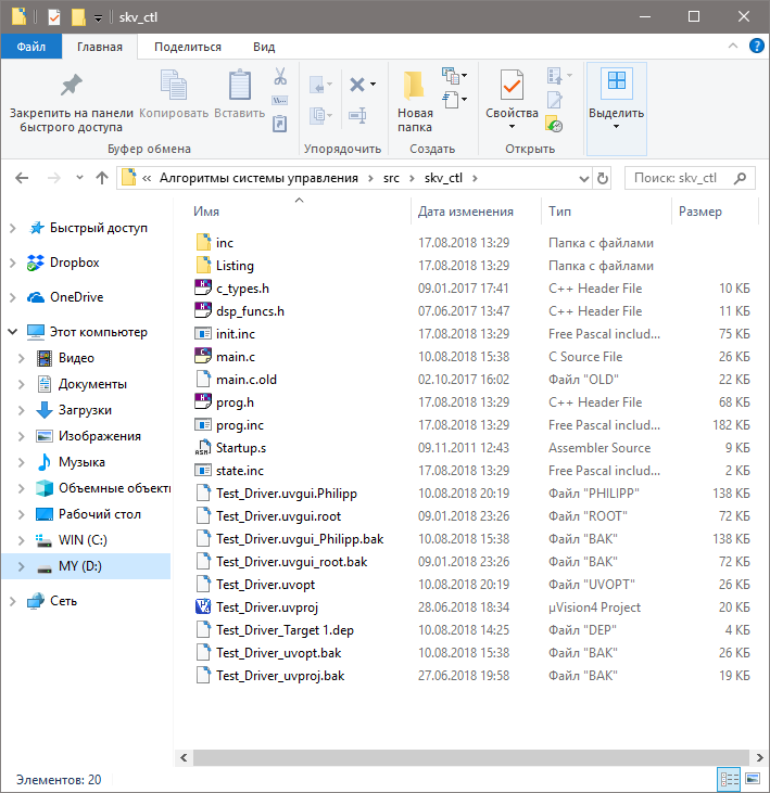

    Если генерация кода была завершена успешно, то в результате кодогенерации в директории \src \<skv_ctl>\, где skv_ctl – это имя алгоритма, которое мы указали при настройке параметров проекта (Рисунок 11.), создастся проект:
    • Test_Driver.uvproj (для IDE Keil uVision4, включающий в себя файлы алгоритмов на языке СИ и драйвера необходимые для работы с устройствами ввода вывода, отладочной платы), после компиляции проекта бинарный образ алгоритма можно транслировать на контроллер управления.

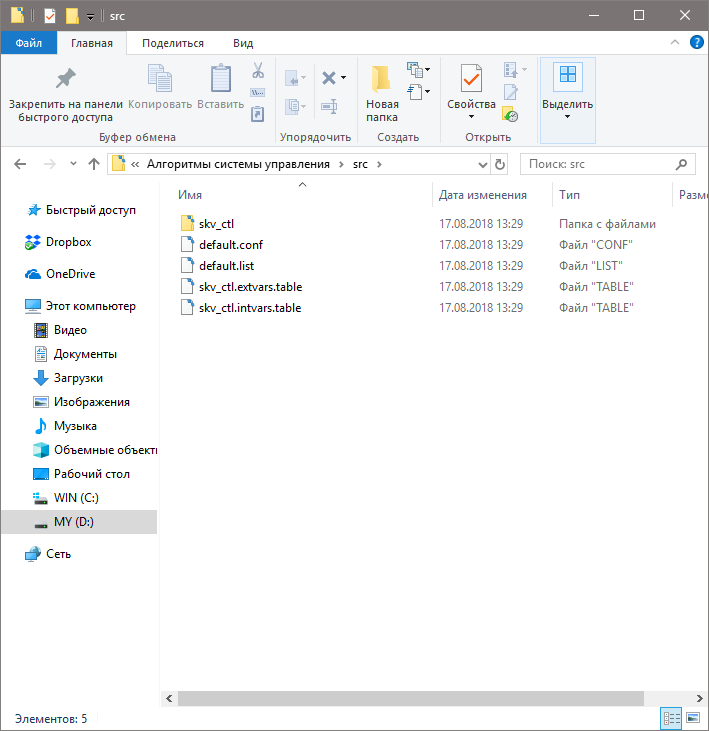

    Дополнительно в директории см. (Рисунок 12) <.\src> расположены файлы skv_ctl.extvars.table и skv _ctl.intvars.table, они будут необходимы для удаленной отладки алгоритма на целевой системе, файлы skv _ctl.inputs и skv _ctl.outputs содержат списки сигналов входных и выходных, соответственно, файл default.conf не используется при данном варианте генерации кода.
    Рисунок 11. Файлы проекта, полученные в результате кодогенерации
    Рисунок 12. Файлы для удаленной отладки
