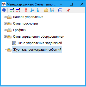

  3. В появившемся окне менеджера данных нажмите кнопку Добавить категорию . Введите название новой категории "Журналы регистрации событий" (Рисунок 1)
  4. Выделите созданную категорию и нажмите кнопку Регистратор событий
    Рисунок 1. Диалоговое окно "Менеджер данных" после добавления новой категории

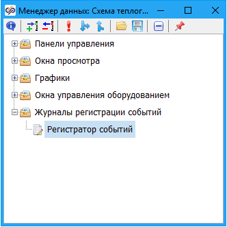

    Рисунок 2. Диалоговое окно "Менеджер данных" после добавления новой категории
В категории "Журналы регистрации событий" появится новый элемент "Регистратор событий". При необходимости раскройте список категорий, нажав на значок "+" слева от имени категории (Рисунок 2).

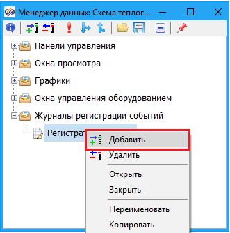

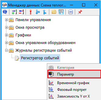

  1. Осуществите нажатие правой кнопкой мыши на пункте "Регистратор событий"
  2. В выпадающем меню выберите пункт Добавить параметр (Рисунок 3)

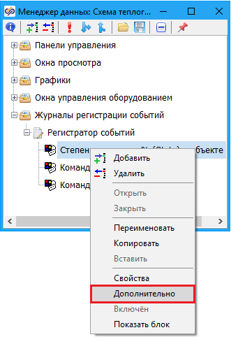

  1. Осуществите нажатие правой кнопкой мыши по названию параметра в разделе "Регистратор событий"
  2. В выпадающем меню выберите пункт Дополнительно:

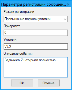

    После этого появляется окно настроек регистрации событий (Рисунок 7). В данном диалоговом окне необходимо настроить следующие параметры:
    • Режим регистрации – определяет изменение параметра, которое приводит к появлению события:
      • Увеличение значения
      • Уменьшение значения
      • Изменение значение
      • Достижение верхней уставки
      • Достижение нижней уставки
      • Превышение верхней уставки
      • Снижение ниже нижней уставки
      • Не равно уставке
      • Равно уставке
    • Приоритет – определяет очередность регистрации событий в журнале, для событий, которые произошли одновременно, первым записывается событие с более высоким приоритетом
    • Уставка – числовая величина, с которой происходит сравнение значения параметра
    • Описание события – текст сообщения о событии, который записывается в журнал событий
  3. Задайте для параметра "Z1.State" следующие значения:
    Режим регистрации Превышение верхней уставки
    Приоритет 0
    Уставка 99.9
    Описание события Задвижка Z1 открыта полностью
  4. Нажмите на кнопку Ok, сохранив внесенные изменения.

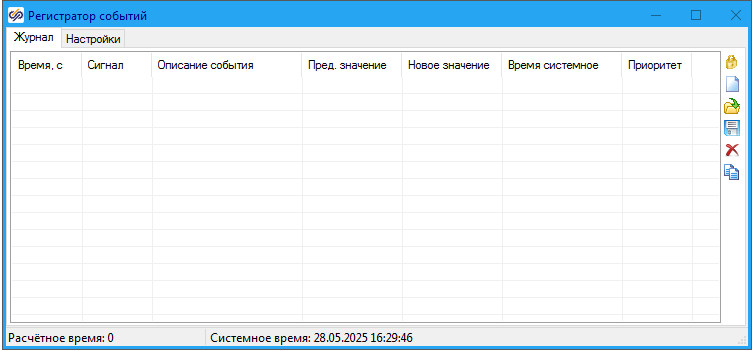

Для вызова окна Регистратор событий необходимо осуществить двойное нажатие на соответствующем пункте в окне Менеджер данных. При этом появится окно аналогичное изображенному на рисунке ниже (Рисунок 8). Данное окно содержит в себе две вкладки:
  1. Журнал – таблица, в которую выводится список событий модели, а также панель инструментов
  2. Настройки – предназначены для настройки Регистратор событий
Панель управления на вкладке Журнал содержит следующие кнопки:
  • Поверх всех окон – включает и выключает этот режим для Регистратор событий
  • Очистить – удаляет все существующие записи в Регистратор событий
  • Открыть – позволяет загрузить сохраненный ранее список событий
  • Сохранить – позволяет сохранить список событий в текстовый файл
  • Удалить – служит для удаления выбранного события из списка сигналов
  • Копировать – позволяет скопировать существующий список событий в буфер обмена Windows
Рисунок 8. Окно "Регистратор событий" (пустое перед началом расчета)

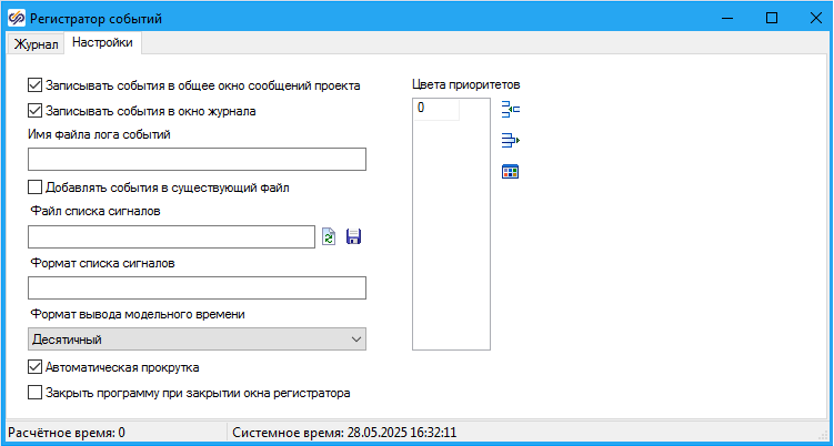

Вкладка Настройки содержит следующие элементы управления:
  • Флаг "Записывать события в общее окно сообщений проекта" – при установке данного флага все сообщения в "Регистраторе событий" дублируются в окне сообщений проекта
  • Флаг "Записывать события в окно журнала" – при установке этого флага сообщения о событиях не выводятся в окно журнала
  • Поле "Имя файла лога событий" – позволяет задать имя файла, в который будут сохраняться сообщения о событиях
  • Флаг "Добавлять события в существующий файл" – при установке этого флага существующие записи в файле не стираются
  • Поле "Файл списка сигналов" – позволяет задать файл, в котором хранится список параметров, на основании которых создается журнал регистрации событий
  • Кнопки рядом предназначены для:
    • открытия диалогового окна выбора файла
    • обновления списка сигналов из файла
    • сохранение списка сигналов в файл
  • Строка "Формат списка сигналов" – позволяет задать параметры, и их последовательность, в которой они будут записываться в текстовый файл списка сигналов
  • Выпадающее меню "Формат вывода модельного времени" – позволяет задать формат вывода модельного времени:
    • "Десятичный" – время выводится в секундах
    • "Часы: минуты: секунды" – время выводится с использование часов минут и секунд
Рисунок 9. Окно "Регистратор событий" - вкладка "Настройки"

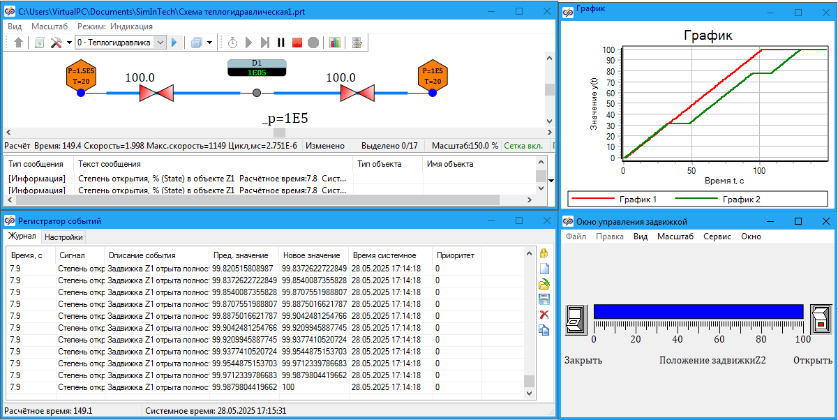

  3. Осуществите двойное нажатие на пункте "Регистратор событий". Появится окно, в котором будет отображаться список событий, зарегистрированных в процессе моделирования.
    Для удобства просмотра событий можно установить режим "Поверх всех окон", нажав на соответствующую кнопку.
  4. Запустите пакет на расчет, предварительно установив конечное время расчета 1e5, либо выставите синхронизацию с реальным временем чтобы "успеть" за 500 секунд провести все необходимые действия
  5. Осуществите двойное нажатие на второй задвижке в теплогидравлической модели. Откроется окно управления для неё
  6. В появившемся окне управления подавайте команды на открытие и закрытие задвижки.
    Убедитесь, что команды на открытие и закрытие задвижки регистрируются в журнале событий.
  7. Переведите задвижку "Z2" в полностью открытое состояние. Дождитесь, когда алгоритм управления задвижкой "Z1" выполнит необходимое открытие задвижки. Убедитесь, что для поддержания давления на уровне 117000 полное открытие задвижки Z1 не требуется и полное открытие не регистрируется журналом событий
  8. Измените в схеме автоматики заданное давление до 130000 (в блоке константа).
    Убедитесь, что задвижка Z1 пошла на дальнейшее открытие и журнал регистрации зарегистрировал чуть позже её полное открытие.
Рисунок 10. Регистрация событий в комплексной модели
