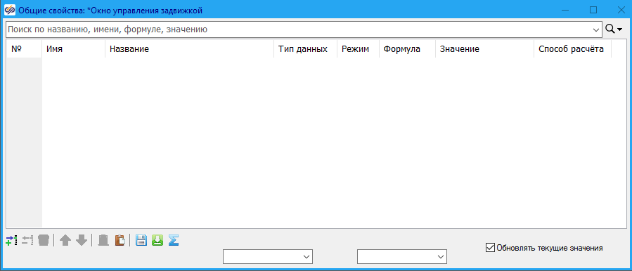

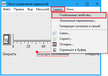

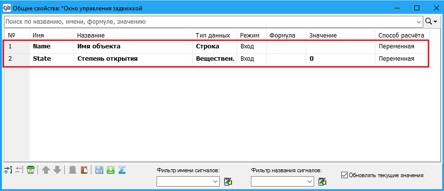

  1. Перейдите в главное меню "Окна управления задвижкой" и выберите пункт меню Сервис подпункт Глобальные свойства (Рисунок 1). В появившемся диалоговом окне Общие свойства (Рисунок 2) необходимо добавить новое свойство для панели управления.
    Если имя добавляемого сигнала в окне управления совпадает с именем свойства блока, для которого вызвано данное окно, то его значение автоматически устанавливается равным значению свойства блока.
    Рисунок 1. Вызов окна добавления свойств
    Например, в данном случае мы добавим сигнал "Name", тогда при вызове данного окна его значение станет равным имени задвижки, для которой вызывается окно управления.
    Рисунок 2. Окно добавления общих свойств
  2. Нажмите кнопку Добавить сигнал и введите следующие значения (Рисунок 2):
    Имя Name
    Название Имя объекта
    Режим Вход
    Тип данных Строка
    Для отображения состояния задвижки мы будем использовать переменную, которая присутствует в свойствах блока HS - Клапан, с наименованием "Состояние":
  3. Добавьте новый сигнал и настройте его свойства как показано на рисунке (Рисунок 3)
  4. Закройте диалоговое окно.
    Таким образом, мы добавили две переменные, в которые будут передаваться имя и положение задвижки, для которой мы вызвали окно управления во время моделирования.
    Рисунок 3. Окно добавления общих свойств

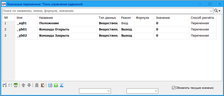

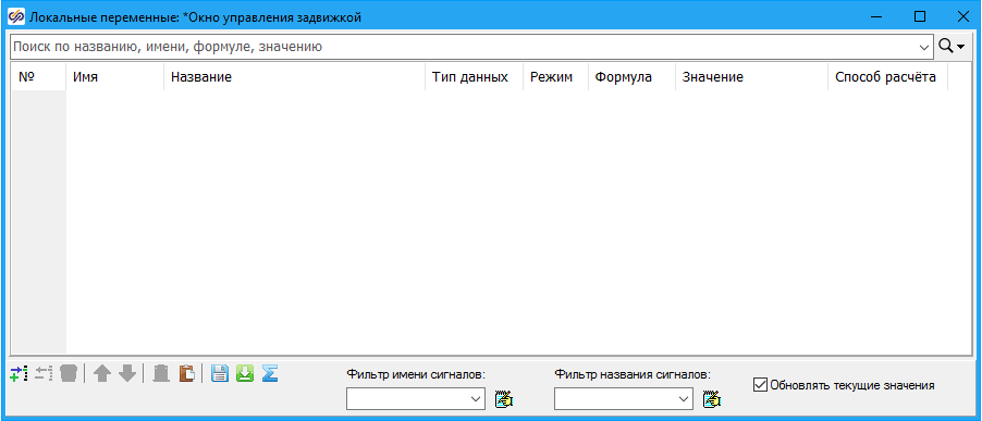

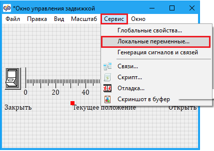

  5. Перейдите в главное меню "Окна управления задвижкой" и выберите пункт меню Сервис, подпункт Локальные переменные (Рисунок 4). В появившемся диалоговом окне Локальные переменные (Рисунок 5) необходимо добавить те сигналы, которые будет отображать (и формировать) данное окно управления. В нашем случае мы будем отображать "Положение" задвижки и посылать команды "Команда Открыть" и "Команда Закрыть".
    Рисунок 4. Выбор локальных переменных окна
    Для управления задвижкой будут использованы сигналы, созданные при формировании базы данных во время выполнения предыдущих учебных заданий. Напомним правила формирования сигналов в базе данных:
    Сигнал в базе данных состоит из имени объекта и имени сигнала, разделенных нижним подчеркиванием. Например, сигнал "Положение" задвижки "Z1" в базе данных имеет имя "Z1_xq01".
    Для формирования правильного имении сигнала управления следует в локальных переменных создавать имена, используя знак нижнего подчеркивания в начале имени (Рисунок 5).
    Рисунок 5. Окно локальных переменных
  6. Добавьте локальные переменные как показано на рисунке ниже (Рисунок 6)
    Рисунок 6. Окно добавления свойств
  7. Закройте окно

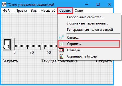

  1. Перейдите в главное меню "Окна управления задвижкой" и выберите пункт меню Сервис, подпункт Скрипт (Рисунок 7)
    Рисунок 7. Вызов окна программирования
  2. В появившемся текстовом окне Язык программирования введите следующий текст программы, как показано ниже:

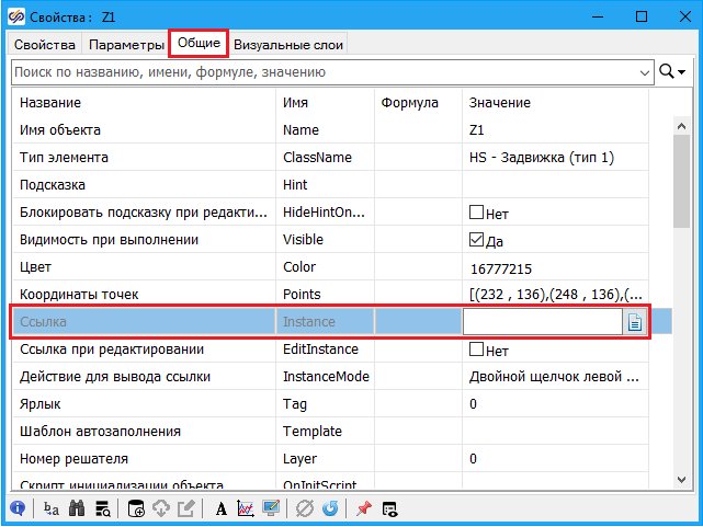

  1. Перейдите в Схемное окно теплогидравлической модели
  2. Выделите задвижку "Z1" и вызовите окно редактирования свойств (Рисунок 8)
    Рисунок 8. Окно свойств Z1

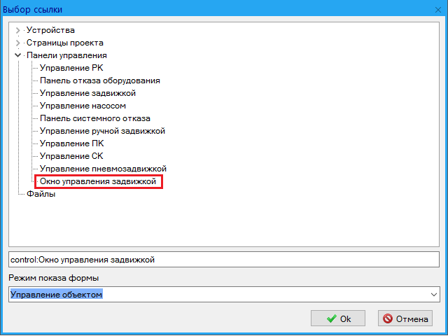

  3. В строке "Ссылка" нажмите кнопку редактирования. Откроется диалоговое окно выбора ссылки
  4. В появившемся диалоговом окне выберите категорию "Панели управления" и элемент "Окно управления задвижкой"
  5. В строке "Режим показа формы" выберите "Управление объектом" (Рисунок 9)
    Рисунок 9. Редактирование ссылки
    Нажмите кнопку Ok .

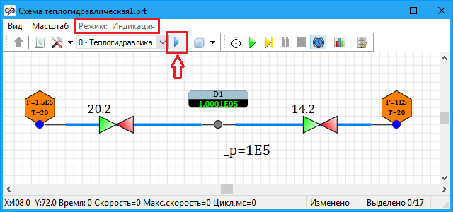

  6. Перейдите на теплогидравлическую схему, установите режим "Индикация", используя кнопку в верхней части окна (Рисунок 10)
    Рисунок 10. Схемное окно теплогидравлической модели
  7. Запустите модель на расчет.
    Убедитесь, что при двойном нажатии на задвижке появляется окно управления задвижкой;
    Убедитесь, что при нажатии кнопок на панели управления задвижкой, значения сигналов в базе данных "Команда Открыть" и "Команда Закрыть" меняются

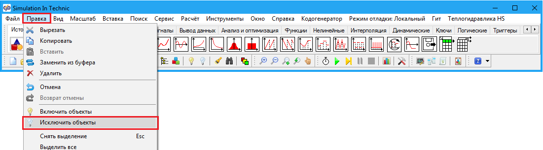

  3. Перейдите в главное окно программы, в котором выберите пункт меню Правка, подпункт Исключить объекты. (Рисунок 11).
    Блоки, исключенные из расчета, на схеме отображаются затемнённым цветом, а при моделировании не участвуют в расчете и обмене сигналами. Таким образом, мы отключили в схеме алгоритм управления второй задвижкой и исключили ситуацию, когда сигналы, настроенные пользователем через "Окно управления задвижкой", противоречат сигналам из системы управления.
    Рисунок 11. Меню исключения блока из расчёта

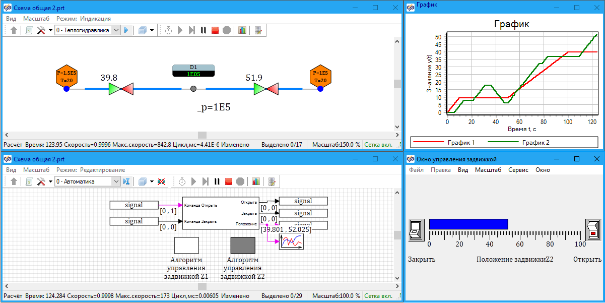

  5. Запустите пакет на расчет
  6. Осуществите на теплогидравлической схеме двойное нажатие на второй задвижке;
    В появившемся окне управления подавайте команды на открытие и закрытие задвижки. Убедитесь, что математическая модель корректно отрабатывает сигналы на открытие и закрытие (Рисунок 12).
    Рисунок 12. Управление второй задвижкой Z2 в "ручном" режиме, первой Z1 управляет регулятор
