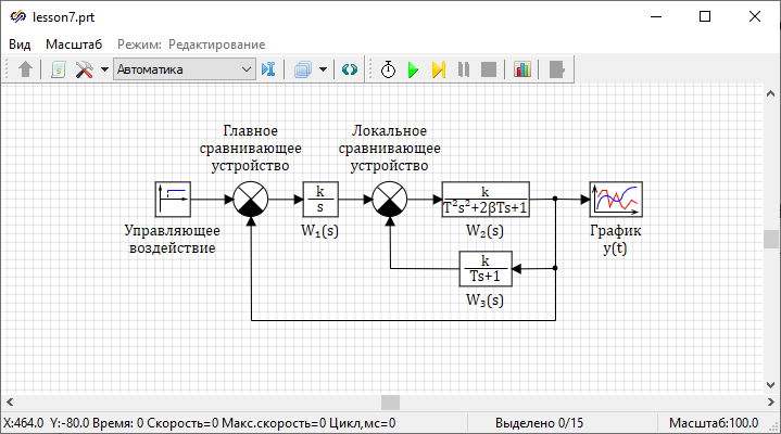

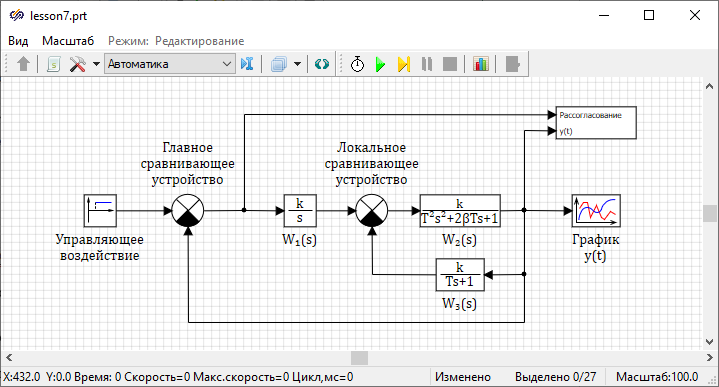

Для ознакомления с основными процедурами оптимизации в SimInTech необходимо воспользоваться структурной схемой из лабораторной работы №1, которая представлена на рисунке (Рисунок 1).
Рисунок 1. Структурная схема САР.

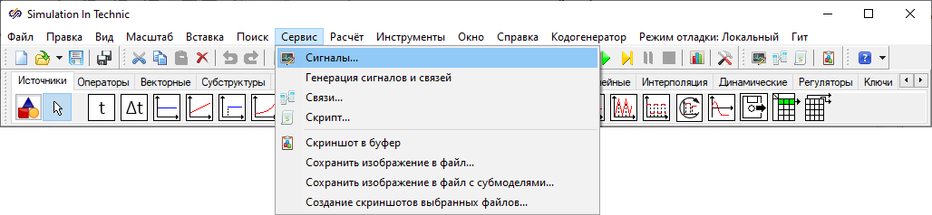

Для задания глобальных сигналов необходимо в меню нажать кнопку Сервис и выбрать пункт Сигналы (Рисунок 2), после чего откроется окно Список сигналов проекта.
Рисунок 2. Пункт "Сигналы".

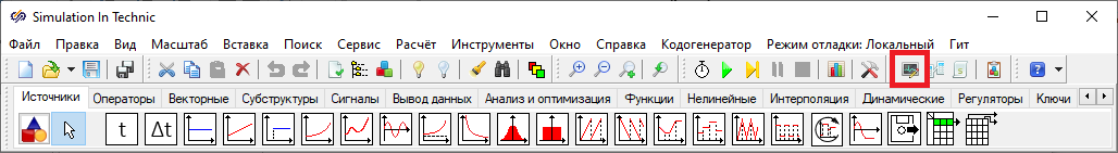

Также для быстрого доступа к сигналам проекта вынесена отдельная кнопка в главном окне SimInTech (Рисунок 3).
Рисунок 3. Кнопка "Сигналы".

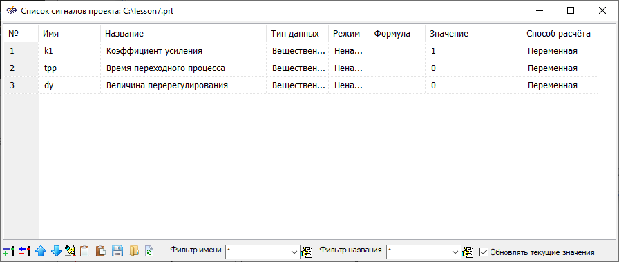

Для оптимизации тестовой задачи требуется создать три сигнала:
  • "k1" – коэффициент усиления - параметр, который оптимизируется в задаче
  • "tpp" – время переходного процесса
  • "dy" – величина перерегулирования
Создать три сигнала и настроить их параметры согласно рисунку (Рисунок 4).
Рисунок 4. Список сигналов проекта.

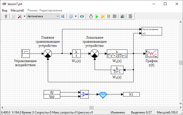

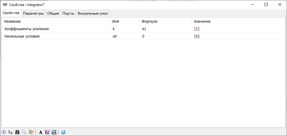

В свойствах блока с подписью "W1(s)" вместо численного значения в числителе и знаменателе задать переменную "k1" (Рисунок 5).
Рисунок 5. Свойства блока с подписью "W1(s)".

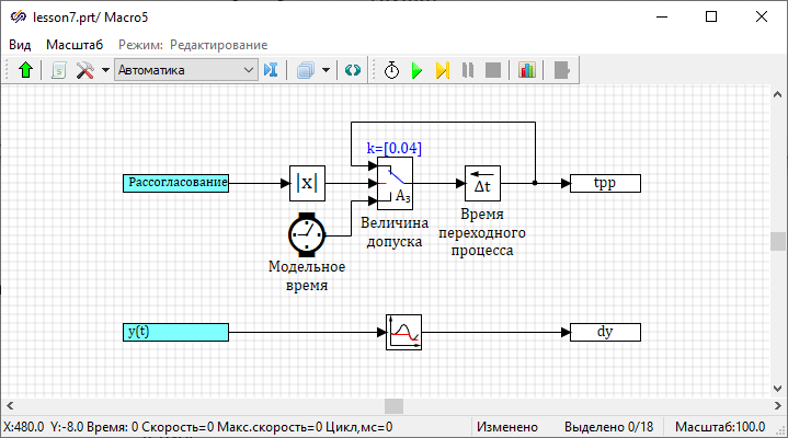

Сформировать структурную схему и задать подписи блокам согласно рисунку (Рисунок 6).
Рисунок 6. Расчет параметров переходного процесса.
Для настройки расчета параметров переходного процесса необходимо задать значения блоков субмодели:
  • В свойствах блока с подписью "Величина допуска" (Ключ-3) в строке "Значения уставок" ввести значение равное "0.04", что соответствует 5%-й "трубке" от будущего установившегося значения
  • В свойствах блока Нижний или верхний передел установить "Тип операции" – "Максимум". Данный блок обеспечит запись максимального значения величины, полученной из входного порта в список сигналов
  • Двойным нажатием по блокам Порт входа необходимо вызвать окно Порт субмодели и в поле "Имена портов субмодели" задать названия портов "Рассогласование" и "y(t)" в соответствии с рисунком (Рисунок 6)
  • В свойствах блоков Запись в список сигналов задать свойство "Имена сигналов" равным "tpp" и "dy" в соответствии с рисунком (Рисунок 6)
Схема расчета времени переходного процесса работает следующим образом:
  • На средний (логический) входной порт блока Ключ-3 (величина допуска) подается модуль сигнала рассогласования
  • Если этот сигнал больше уставки (5 % от 0.8), то на выход блока Ключ-3 передается сигнал с третьего (нижнего) входного порта, т.е. текущее модельное время
  • Если управляющий сигнал (на среднем входном порту) меньше уставки, то на выход блока Ключ-3 передается сигнал с первого (верхнего) входного порта, т.е. тот же сигнал, но задержанный на один шаг интегрирования
  • Задержку на шаг интегрирования осуществляет блок с подписью "Время переходного процесса" (блок Задержка на шаг интегрирования из вкладки Нелинейные)
Таким образом после завершения расчета в переменных "tpp" и "dy" будет находиться значение времени переходного процесса и максимальное значение выхода из блока с подписью "W2(s)".

Сформировать структурную схему и задать подписи блокам согласно рисунку (Рисунок 8).
Рисунок 8. Структурная схема с блоком "Оптимизатор".
Произвести настройку блоков Чтение из списка сигналов и Запись в список сигналов согласно рисунку (Рисунок 8).
Описание работы схемы: два сигнала, максимальная величина значения – "dy", и время переходного процесса – "tpp", рассчитанные в блоке Субмодель, упаковываются в вектор и передаются в блок Оптимизатор, данный блок рассчитывает значение, передаваемое в сигнал "k1", который, в свою очередь определяет свойство "Коэффициент усиления" в блоке с подписью "W1(s)", и должен обеспечить заданную характеристику переходного процесса.

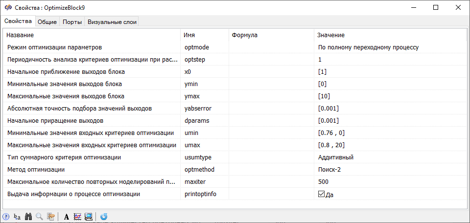

Задать свойства блока Оптимизатор согласно рисунку (Рисунок 9)
Рисунок 9. Свойства блока "Оптимизатор".

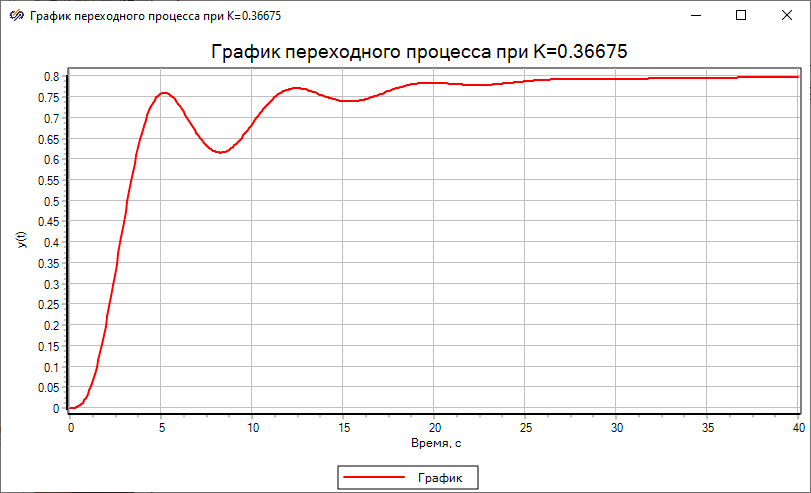

По окончании моделирования график переходного процесса примет вид согласно рисунку (Рисунок 10).
Рисунок 10. График оптимизированного переходного процесса.

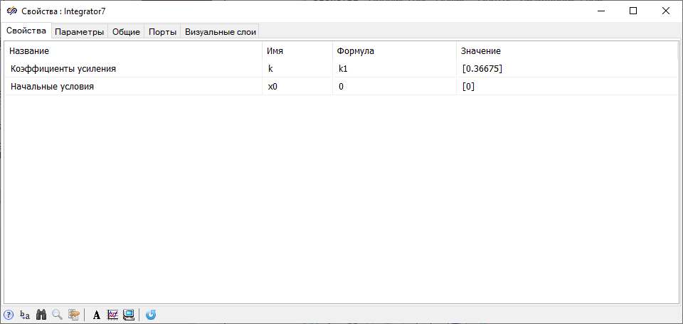

Для того что бы посмотреть значение сигнала "k1", в который записано оптимизированное значение коэффициента, требуется дважды нажать на блок с подписью "W1(s)" или открыть Список сигналов проекта (Рисунок 11).
Рисунок 11. Свойства блока с подписью "W1(s)".
