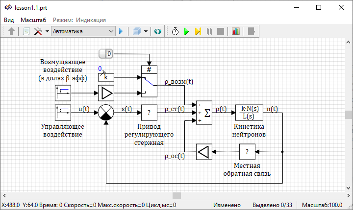

Для ознакомления с функциональными возможностями SimInTech рассматривается демонстрационный пример "Релейный регулятор для САР ядерного реактора".
Необходимо запустить SimInTech. Нажатием на кнопку Открыть вызвать окно Загрузка проекта со списком файлов, имеющих расширение ".prt".
Перейти в папку с каталогом SimInTech (по умолчанию диск "C:"), выбрать SimInTech\Demo\Автоматика и математика\Регуляторы\Релейные регуляторы\Релейный регулятор для САР ядерного реактора\Релейный регулятор для САР ядерного реактора.prt и нажать на кнопку Открыть. Откроется окно проекта со структурной схемой, представленной на рисунке (Рисунок 1), а также откроется график с заголовком "Реактивности в долях β_эфф и относительные отклонения нейтронной мощности".
Рисунок 1. Структурная схема релейного регулятора САР.
Рассмотреть САР, в которой управляющее воздействие от блока Ступенька с подписью "Задатчик мощности" равно нулю, то есть которая выведена из состояния равновесия (начальная реактивность температурной обратной связи ненулевая, а равна "1%" от βэфф). Левой кнопкой мыши выполнить нажатие на кнопку Инициализация в панели инструментов. Таким образом задача будет инициализирована (в нижнем левом углу окна появится сообщение о готовности проекта к старту: Старт). Выполнить нажатие на кнопку Пуск левой кнопкой мыши. Начнется процесс моделирования.

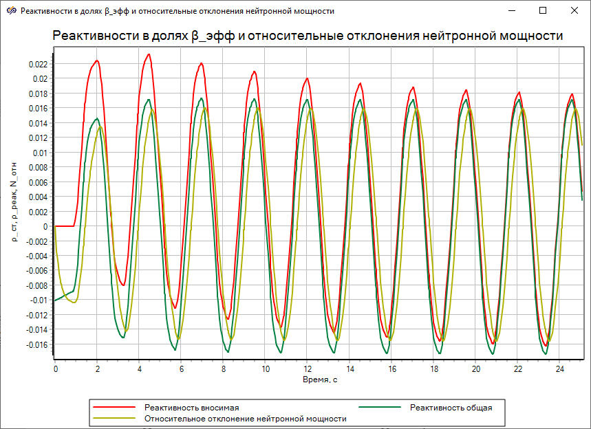

Процесс моделирования можно начать без инициализации проекта, выполнив однократной нажатие на кнопку Пуск.
Полученные результаты свидетельствуют, что в реакторе установился режим высокочастотных автоколебаний мощности (Рисунок 2), амплитуда которых примерно в два раза превышает уставку по зоне нечувствительности, равной одному проценту (блок Релейное с зоной нечувствительности с подписью "Управляющее реле"). Причинами автоколебаний являются узкая зона нечувствительности в блоке с подписью "Управляющее реле", а также относительно высокая скоростная эффективность в блоке Инерционно-интегрирующее звено с подписью "Привод СУЗ".
Рисунок 2. График высокочастотных колебаний.

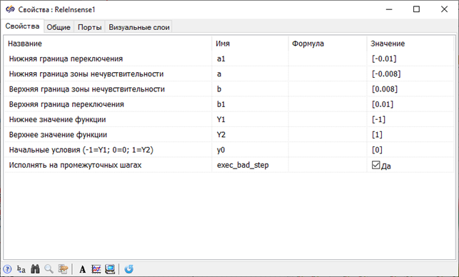

Задать свойства блока с подписью "Управляющее реле" согласно рисунку (Рисунок 5). Двойным нажатием левой кнопкой мыши на блок с подписью "Привод СУЗ" открыть окно Свойства. Задать свойство "Коэффициент усиления" равным "1e-4".
Рисунок 5. Окно "Свойства" блока с подписью "Управляющее реле".

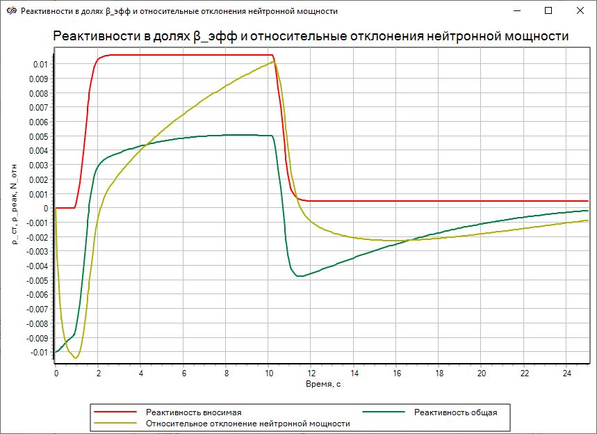

Запустить проект на расчет. По окончании расчета проанализировать график: высокочастотных автоколебаний не будет, а блок с подписью "Привод СУЗ" изменит свое движение два раза (Рисунок 6).
Рисунок 6. График без высокочастотных колебаний.

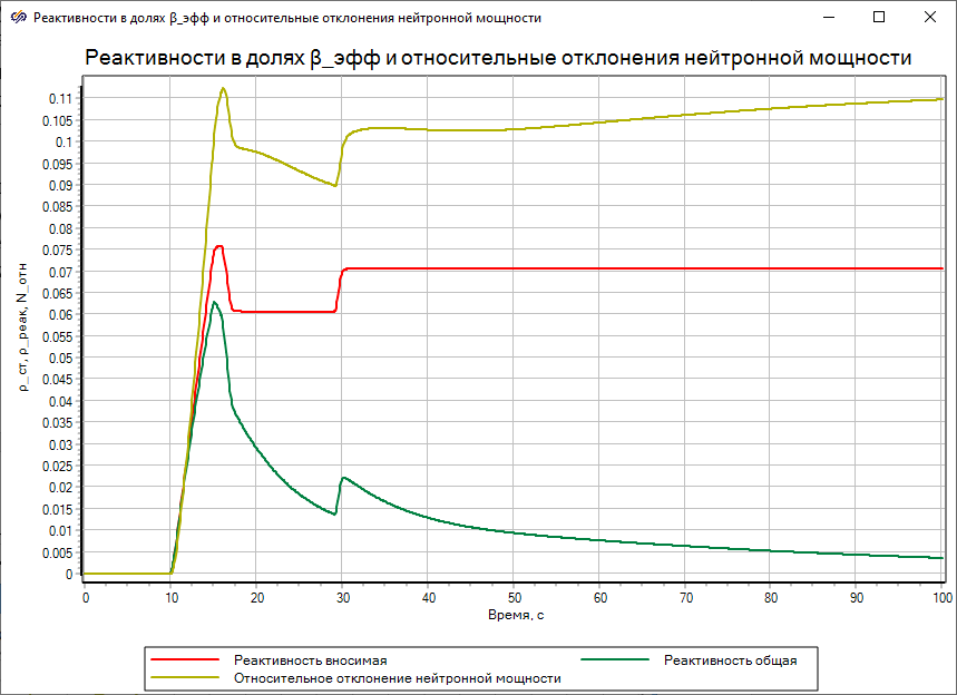

Рассмотреть неавтономную САР, которая десять секунд находится в равновесии, а после на нее подается управляющее воздействие, которое должно перевести ядерный реактор на повышенный уровень мощности "+10 %".
Двойным нажатием левой кнопкой мыши на блок Инерционное звено 1-го порядка с подписью "Обратная связь" вызвать окно Свойства и изменить значение "Начальное условие" на "0". Открыть окно Свойства блока с подписью "Задатчик мощности" и установить в строки с именами "t", "y0", "yk" значения "10", "0" и "0.1" соответственно. Таким образом на вход блока Сравнивающее устройство будет подано ступенчатое воздействие равное "0.1" через десять секунд после начала расчета.
Нажать на кнопку Параметры расчёта и задать параметр "Конечное время расчёта" равным "100". Запустить проект на расчет.

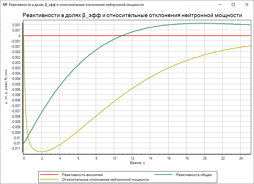

Анализ полученных результатов показывает, что ядерный реактор переведен на заданный уровень мощности с точностью до ширины зоны нечувствительности, регулирующий стержень внес дополнительную положительную реактивность ~6...7% от βэфф, а реактивность ядерного реактора в переходном процессе в максимуме достигает ~6% от βэфф и стремится к нулю обратно пропорционально времени (Рисунок 7).
Рисунок 7. График вывода реактора на заданный уровень мощности.
Для отображения результатов расчета использована векторизованная обработка сигналов: сигналы реактивностей регулирующего стержня и реактора преобразуются в вектор с помощью блока Мультиплексор, а затем поэлементно умножаются на коэффициент блока Усилитель. Таким образом сигналы векторно нормированы на значение эффективной доли запаздывающих нейтронов βэфф.

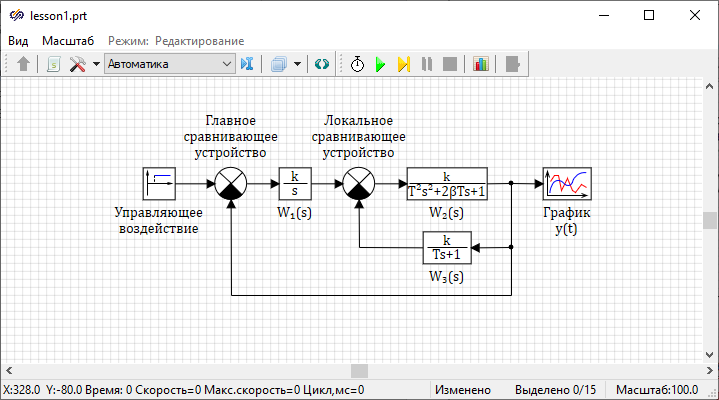

Формирование структурной схемы
Нажать на кнопку Новый проект и выбрать пункт Схема модели общего вида, откроется новое окно проекта. Поместить в окно проекта следующие блоки:
  • 1 блок Ступенька из вкладки Источники
  • 2 блока Сравнивающее устройство из вкладки Операторы
  • 1 блок Интегратор, 1 блок Инерционное звено 1-го порядка и 1 блок Колебательное звено из вкладки Динамические
  • 1 блок Временной график из вкладки Вывод данных
Разместить блоки в окне проекта и задать им подписи согласно рисунку (Рисунок 8).
Для задания подписей к блокам необходимо выделить нужный блок. При выделении блока появляется дополнительное окно подписи под блоком. После двойного нажатия левой кнопки мыши на окну подписи, появится курсор для ввода подписи. Задать подписи блоков.

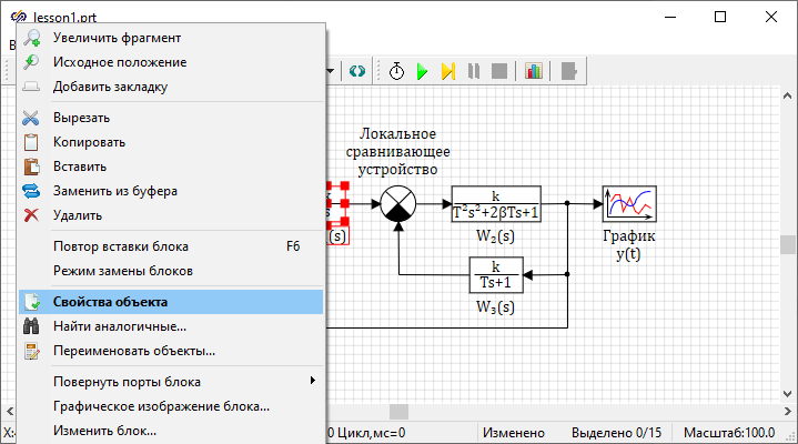

Нажать на выходной порт блока с подписью "Управляющее воздействие" и, отпустив кнопку, протянуть линию связи к входному порту блока с подписью "Главное сравнивающее устройство" и нажать на него левой кнопкой мыши. Для осуществления поворота линии связи необходимо нажать левой кнопкой мыши по свободному пространству окна проекта, где необходимо выполнить поворот и продолжить построение линии связи.
Изменить расположение портов блока с подписью "W3(s)". Двойным нажатием левой кнопкой мыши по блоку вызвать окно Свойства. В пункте Порты выбрать необходимой порт и установить его расположение на блоке согласно рисунку (Рисунок 8).
Повторить соединение линиями связи для остальных блоков структурной схемы.
При необходимости подключения входа блока к существующей линии связи необходимо провести линию связи от входа блока до необходимой линии связи и нажать на нее левой кнопкой мыши для подключения. Для удаления линии связи необходимо выделить данную линию и нажать кнопку "Delete".

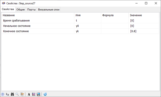

Двойным нажатием левой кнопкой мыши на блок с подписью "Управляющее воздействие" открыть окно Свойства. Во вкладке Свойства задать значения свойств согласно рисунку (Рисунок 9).

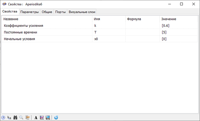

Открыть окно Свойства блока с подписью "W1(s)" и в строке "Коэффициенты усиления" задать значение равным "1".

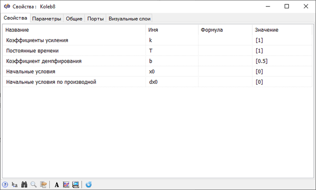

Ввести соответствующие значения свойств для блоков с подписью "W₂(s)"и "W₃(s)" согласно рисункам (Рисунок 10 и Рисунок 11).
Рисунок 10. Окно "Свойства" блока с подписью "W2(s)".
Рисунок 11. Окно "Свойства" блока с подписью "W3(s)".

окно Свойства возможно открыть нажатием правой кнопки мыши по блоку и выбором пункта Свойства объекта (Рисунок 12).
Рисунок 12. Окно проекта с контекстным меню блока.

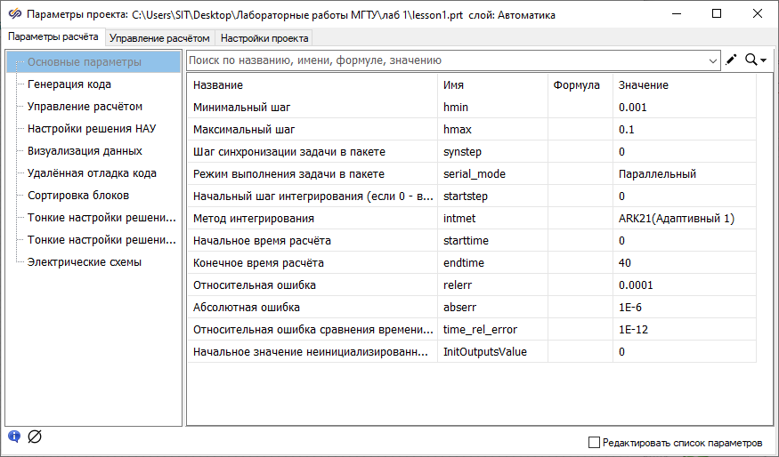

Нажатием на кнопку Параметры расчёта открыть окно Параметры проекта (Рисунок 13).
Вкладки окна Параметры проекта предназначены для:
  • Параметры расчёта – параметры математического ядра, используемые при расчете, зависят от выбранного решателя и типа проекта
  • Управление расчетом содержит области:
    • Синхронизация – настройка синхронизации времени расчета с реальным временем
    • Рестарт – параметры сохранения и запуска исходных состояний расчетной модели (параметры проекта сохраняются в виде файла с расширением ".rst")
  • Настройка проекта содержит области:
    • База данных – структурированная файловая база данных, содержащая в себе сигналы, используемые в одном или нескольких проектах (представляет из себя файл с расширением ".db")
    • Вид – параметры внешнего вида расчетных схем при моделировании и редактировании
    • Настройки разработчика – дополнительные настройки внешних библиотек
Перейти во вкладку Параметры расчёта и задать значения следующих параметров:
  • "Метод интегрирования" = "Адаптивный 1"
  • "Конечное время расчёта" = "40"
  • "Минимальный шаг" = "0.001"
  • "Максимальный шаг" = "0.1"
Сохранить проект.
Рисунок 13. Окно "Параметры проекта".

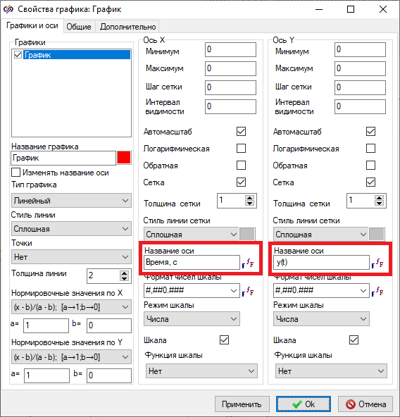

Двойным нажатием по блоку Временной график вызвать окно График. Нажать правой кнопкой мыши по окну График и выбрать пункт Свойства:
  • На вкладке Графики и оси задать подписи осям графика в полях "Название оси" согласно рисунку (Рисунок 14).
  • На вкладке Общие задать название графика "График переходного процесса при К=1" в поле "Заголовок".
Рисунок 14. Окно "Свойства графика".
При необходимости в окне Свойства графика можно задать: тип графика, цвет и стиль линии, цвет фона, масштабы и нормировочные значения по обеим осям.
Чтобы закрыть окно Свойства графика необходимо нажать на кнопку Ok, при этом все изменения будут сохранены. Сохранить проект.

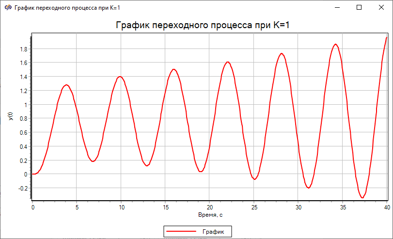

При установке в блоке Интегратор значения "Коэффициент усиления" равным "1", данные расчета свидетельствуют, что САР неустойчива, а переходной процесс становится расходящимся (Рисунок 15).
Рисунок 15. График переходного процесса при К=1.

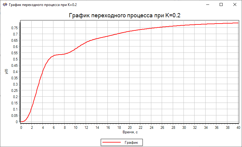

В блоке Интегратор задать свойство "Коэффициент усиления" равным "0.2". Запустить проект на расчет.
Данные расчета свидетельствуют, что перерегулирование отсутствует, но время переходного процесса значительно превышает необходимые критерии.
Изменить название графика согласно рисунку (Рисунок 16).
Рисунок 16. График переходного процесса при K=0.2.

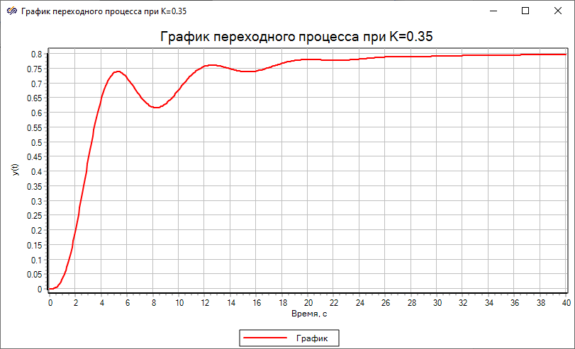

В блоке Интегратор задать свойство "Коэффициент усиления" равным "0.35". Запустить проект на расчет.
Данные расчета свидетельствуют, что перерегулирование отсутствует и время переходного процесса соответствует необходимым критериям.
Изменить название графика согласно рисунку (Рисунок 17).
Рисунок 17. График переходного процесса при K=0.35.

Сформировать структурную схему простейшей математической модели динамики САР ядерного реактора (САР ЯР) и определить динамические свойства САР прямым моделированием переходных процессов при подаче управляющих и возмущающих воздействий.
Структурная схема САР ЯР имеет примерно следующий вид (Рисунок 18), где:
  • - нормированное отклонение управляющего напряжения в обмотке возбуждения электродвигателя
  • - нормированное отклонение плотности нейтронов (мощности или нейтронного потока)
  • ρст(t), ρвозм(t), ρос(t) - реактивность, вносимая в реактор регулирующим стержнем, внешним возмущающим воздействием, местной (внутренней) обратной связью, соответственно
  • - рассогласование (ошибка)
Для изображения двух блоков в структурной схеме (Рисунок 18) использована пиктограмма в виде вопросительного знака. Это означает, что для описания динамики этих блоков необходимо определить вид каждой передаточной функции и решить, какое типовое звено использовать.
Рисунок 18. Структурная схема САР ЯР.
Для изображения блока с подписью Кинетика нейтронов использована пиктограмма блока Передаточная функция общего вида из вкладки Динамические, что можно рассматривать как подсказку о том, какой типовой блок описывает кинетику нейтронов в этой задаче.
На схеме не изображен ряд блоков, например, блоков графического отображения результатов расчета и блок преобразования сигналов. Каких блоков из библиотек Вывод данных, Операторы, Функции не хватает, необходимо определить самостоятельно.

  • Представить сформированную структурную схему (с введенными значениями свойств звеньев, блоков формирования и отображения сигналов) преподавателю для проверки ее корректности
  • Выполнить пробное моделирование переходного процесса в исходной САР при отсутствии возмущающего воздействия и подаче управляющего воздействия u(t) = 0.05×1(t) для конечного времени моделирования равного "40", и на основании вида переходных процессов сделать вывод об устойчивости исходной САР и найти способ последующей коррекции САР посредством изменения ее параметров
  • Методом последовательных приближений достичь устойчивости САР
  • Выполнить моделирование переходного процесса в скорректированной САР при отсутствии возмущающего воздействия и подаче управляющего воздействия u(t) = 0.05×1(t) для конечного времени моделирования равного "400", и на основании результатов расчета (по графикам) выполнить анализ поведения отображаемых динамических переменных
  • Выполнить моделирование переходных процессов в скорректированной САР при отсутствии управляющего воздействия и подаче возмущающего воздействия pвозм(t) = 0.1·βeff·1(t) и pвозм(t) = 0.7·βeff·1(t) (поочередно) для конечного времени моделирования равным "100", и на основании результатов расчета выполнить анализ поведения отображаемых динамических переменных
  • Выполнить моделирование переходных процессов при подаче вышеуказанных возмущающих воздействий для нового значения температурного коэффициента реактивности α = 5·10-5 K-1, и на основании результатов расчета выполнить анализ поведения отображаемых динамических переменных
