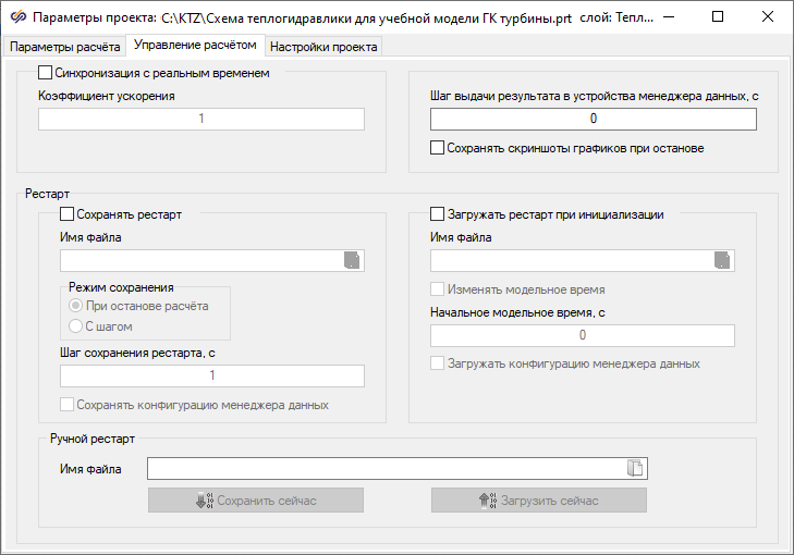

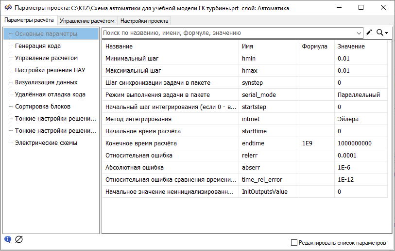

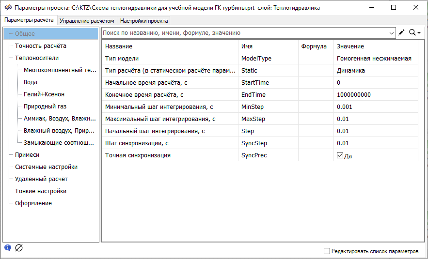

Перед моделированием необходимо проверить и/или задать параметры для расчета. Во вкладке Параметры расчёта в принципе можно оставить значения по умолчанию, можно максимальный шаг задать равным 0.01. Проверьте их, сравнив с рисунками (Рисунок 1, Рисунок 2, Рисунок 3):
Рисунок 1. Параметры проекта
Рисунок 2. Параметры проекта - синхронизация с реальным временем
Рисунок 3. Параметры проекта - настройка базы данных

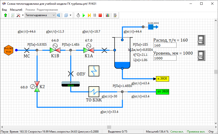

Далее запустите схему на расчет, измените значение расхода с 30 т/ч на 160 тонн в час с помощью кнопки и текстового редактора, и посмотрите на изменение значений расходов в каналах, давлений в узлах и изменение уровня в конденсаторе. Если вы выполняли все верно по данной методике, то внешний вид в момент расчета должен примерно соответствовать рисунку (Рисунок 4, на рисунке представлен мгновенный снимок около 150-ой секунды расчета).
Заметьте, что положения клапанов не изменяются, и расходы в каналах и давления в узлах также остаются стационарными. Уровень в конденсаторе также практически не меняется. Это происходит оттого, что мы установили клапана в стационарное значение для данного расхода. Если вы измените расход в ту или иную сторону, то уровень в конденсаторе будет расти или падать.
Например, попробуйте в какой-нибудь момент модельного времени изменить расход на 50 т/ч. При этом расход подпитки снизится, но из-за неподвижности клапанов расход на бойлер останется на прежнем уровне и уровень воды в конденсаторе начнет постепенно снижаться.
Посмотрите в момент расчета на лист РУК02 – на нем, из-за того, что нижний насос выключен, весь расход делится на две части между двумя верхними насосами. Перепад давления на насосах составляет примерно 1,5 МПа.
Рисунок 4. Стационарный режим при расчете гидравлической модели

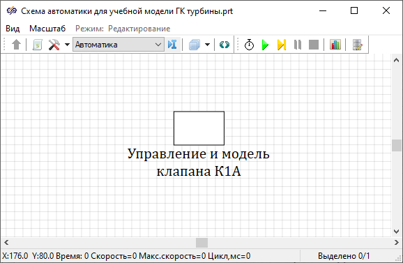

Создайте новую схему автоматики: для этого выберите пункт меню ФайлНовый проектСхема модели общего вида. После этого откроется новое схемное окно, в котором и будет происходить создание структурной схемы системы автоматики.
Для дальнейшей работы необходимо сохранить данную схему в файле с новым именем. После сохранения файла его имя и полный путь отображаются в заголовке схемного окна. При необходимости пользователь может изменить размеры и местоположение окна на экране компьютера, используя для этого стандартные методы работы с окнами.
По умолчанию схемы математических моделей предназначены для автономной отладки и не содержат в себе базы данных сигналов. Однако к любой схеме в SimInTech можно подключить базу данных сигналов для организации внешнего взаимодействия с другими программами и векторной обработки сигналов.

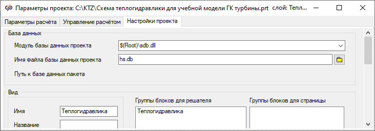

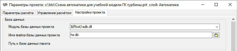

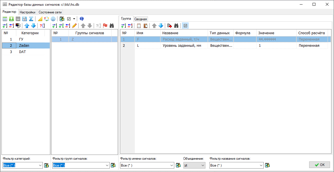

Подключение базы данных сигналов к схеме автоматики осуществляется следующим образом:
  1. На схемном окне нажать кнопку Параметры расчёта
  2. В появившемся диалоговом окне настроек перейти на вкладку Настройки проекта
  3. В строке редактирования "Модуль базы данных проекта" необходимо ввести следующий текст: $(Root)\sdb.dll (sdb.dll – имя динамической библиотеки программного модуля базы данных)
  4. В строке редактирования "Имя файла базы данных проекта" надо ввести hs.db (подключаем к этому проекту уже созданный файл базы данных сигналов из модели теплогидравлики)
  5. Далее нужно сохранить модель автоматики и переоткрыть её. После повторного открытия можно убедиться, что база данных теперь у этих моделей общая.
    Рисунок 5. Вкладка настройки базы данных проекта
  6. Выполнить сохранение текущего проекта, нажав кнопку сохранить на главном окне программы

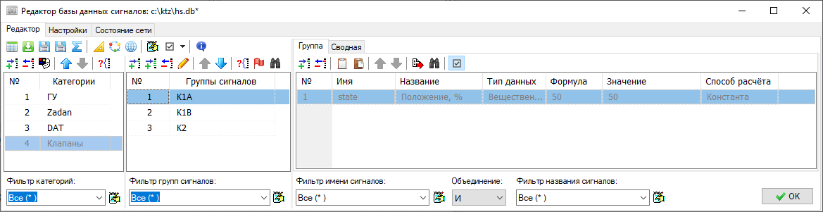

После этих действий станет доступным пункт меню ИнструментыБаза данных. Именно здесь и осуществляется работа по наполнению и редактированию базы данных сигналов – с помощью модуля "Редактор базы данных".
Внимание:
Для проектов, в которых не используется база данных, данный пункт меню является недоступным. Чтобы получить доступ к этому пункту меню, необходимо выполнить последовательность действий, описанную в разделе Подключение базы данных сигналов.
После выбора пункта меню появляется диалоговое окно редактора базы данных проекта.
Более подробно интерфейс базы сигналов рассмотрен в десяти учебных заданиях.
Напомним здесь концепцию, заложенную в базу сигналов SDB, а именно: окно редактора содержит три основные панели:
  • Категории
  • Группы сигналов
  • Сигналы и данные для групп
Панель Категории содержит список типов объектов, которые могут быть помещены в базу данных. Например, БУЗ – блок управления задвижкой.
Панель Группы сигналов содержит список объектов, соответствующих выбранному типу (категории), имеющийся в базе данных проекта. Например, 1L01AS1 – код конкретной задвижки, существующий в базе данных и математической модели объекта. Под объектом подразумевается группа сигналов, отнесенная к этому объекту.
Панель Сигналы и данные для групп содержит таблицу с сигналами, соответствующими конкретной группе сигналов, выбранной в панели Группы сигналов.
Пользователь может самостоятельно создавать, редактировать и удалять новые категории объектов, состав объектов в каждом проекте, а также список и значение сигналов.
Рисунок 6. Окно редактора базы данных проекта
Добавление новой категории осуществляется следующим образом: пользователь должен нажать кнопку Добавить категорию в верхней части панели. После этого в списке категорий появляется новая запись "Новая категория".
Двойное нажатие на элементе Новая категория открывает диалоговое окно редактирования категории. В данном диалоговом окне пользователь заполняет таблицу шаблонов сигналов, которые соответствуют выбранной категории. Например, для задвижки это могут быть вещественное значение положения штока, двоичное значение сигнала "открыта" или "закрыта" и т. д.

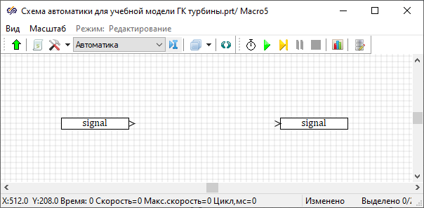

Для начала, давайте вернемся к окну схемы автоматики, разместим на нем первую субструктуру, которую следует подписать как "Управление и модель клапана К1А" (Рисунок 7) и разместить внутри субструктуры два элемента – элемент чтения из списка сигналов и элемент записи в список (Рисунок 8).

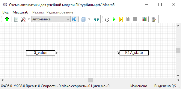

Теперь следует указать, какой именно сигнал мы читаем из базы данных и какой записываем. Зайдите в свойства элемента Чтение из списка сигналов. Следует изменить свойство "Имена сигналов". Для этого воспользуйтесь кнопкой слева внизу диалогового окошка свойств (кнопка называется Выбрать сигнал из базы). В следующем окне надо выбрать категорию "Dat", далее датчик расхода "G" и имя сигнала "value".
По нажатию на кнопку Добавить, появится новая строка в этой табличке. Таким образом мы выбрали сигнал, который будет прочитываться из базы данных на каждом шаге расчета схемы. Обратите внимание, что имя сигнала состоит из названия объекта, затем символ подчеркивания и название сигнала в объекте – в нашем случае сигнал называется "G_value".
Рисунок 8. Элементы чтения и записи в список сигналов
Для записи сигнала "Положение клапана К1А" в базу данных, нам сначала следует создать объект (группу сигналов) К1А в базе данных. Если вы еще не создали категорию Клапаны, создайте её, и затем добавьте в базу данных один объект такого типа с названием "К1А" или сразу все (три) задвижки. Если редактирование базы данных проходило из окна теплогидравлики (автоматики) необходимо сохранить базу данных (вкладка настройки), а затем зайти в базу данных через схему автоматики (теплогидравлики) и загрузить базу данных (вкладка настройки).
После этого в свойствах элемента Запись в список сигналов выберите сигнал "Положение" у объекта "К1А", при этом название сигнала сформируется через подчеркивание K1A_state) (Рисунок 9). Теперь схема должна иметь вид, представленный на рисунке (Рисунок 10).
Рисунок 9. Положения задвижек заданы в базе данных
Рисунок 10. Запись и чтение из списка сигналов, заполненные
Что касается передачи сигналов в схему автоматики и из нее в базу данных – это все, но остался еще один момент - нам нужно связать значение положения клапана в базе данных и в объекте на гидравлической схеме. Перейдите в окно гидравлической схемы и зайдите в свойства клапана К1А. Там выберите свойство "Положение, %", нажмите кнопку внизу слева Выбрать сигнал из базы и в появившемся окне базы данных найдите сигнал "К1А_state".
Добавьте этот сигнал в таблицу Выбранные данные и нажмите кнопку Ок. Теперь значение положения клапана для схемы теплогидравлики будет считываться из базы данных на каждом шаге синхронизации.

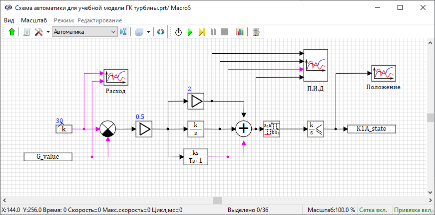

Вернемся снова к схеме автоматики – нам нужно набрать упрощенную схему управления исполнительным механизмом клапана К1А (включая и сам механизм в виде интегратора с ограничением). Попробуйте самостоятельно набрать схему, как показано на Рисунок 11:
Рисунок 11. Схема управления клапаном К1А
Рассмотрим алгоритм действия данной схемы: сигнал с датчика расхода сравнивается с заданным значением расхода и разница (рассогласование) подается на усилитель с подобранным коэффициентом усиления (точнее ослабления, прикидочное значение = 0,5). Далее ослабленный сигнал рассогласования, поступает на ПИД-регулятор (также с подобранными коэффициентами) и сумма выходов ПИД-регулятора передается в релейный блок с зоной нечувствительности (величину зоны можно установить в +1, -1, зона возврата = 0,2). Если на выходе из релейного блока сигнал равен 0, то клапан находится без движения. Если после реле сигнал "-1", то подается сигнал "Закрыть", если "+1", то – "Открыть". Интегратор с ограничением моделирует исполнительный механизм (двигатель) клапана.
Таким образом реализован простейший алгоритм, поддерживающий заданный расход через ТО БЭЖ. В реальности, конечно, схема может быть сложней, в т.ч. состоять из нескольких листов и использовать субструктуры. Для наших целей пока что это не нужно, а важно понять, что проект автоматики работает как еще один расчетный слой, параллельно проекту гидравлики, и эти два проекта (расчетных слоя) могут обмениваться сигналами через базу данных.
Давайте зададим нужные коэффициенты на схеме алгоритма, ниже последовательно перечислены свойства элементов, которые нужно задать:
  • Уставка для расхода через ТО БЭЖ: 30 (свойство элемента "Константа")
  • Сравнивающее устройство: [1, -1]
  • Общий коэффициент усиления: 0.5 (первое приближение)
  • ПИД, коэффициент усиления: 2
  • ПИД, интегратор: 0.07
  • ПИД, инерционно-дифференцирующее звено: коэффициент 5, постоянная времени 3, начальные условия 0
  • Сумматор: [1,1,1]
  • Реле с зоной нечувствительности: "-1", "-0.8", "0.8", "1", "-1", "1"
  • Интегратор с ограничением: "100/25", "0", "100", "45"
Данные параметры подобраны таким образом, чтобы система автоматики клапана "К1А" поддерживала на стационарном уровне расход через ТО БЭЖ, то есть на уровне "30", как это и происходит в нашем расчете гидравлической схемы с расходом подпитки "160". Подчеркнем, что сейчас в нашу задачу не входит полное создание схемы автоматики, нам нужно научиться создавать и понимать механизм параллельной (совместной) работы двух проектов через общую базу данных. Положение клапанов K1B и K2 пока не трогаем. Оставляем 64% и 68% процентов соответственно.
Интегратор с ограничением моделирует двигатель клапана, с быстродействием ~ 4% в секунду, или (что тоже самое) время полного открытия = 25 секунд.
Релейное звено моделирует в нулевом приближении блок управления клапаном.

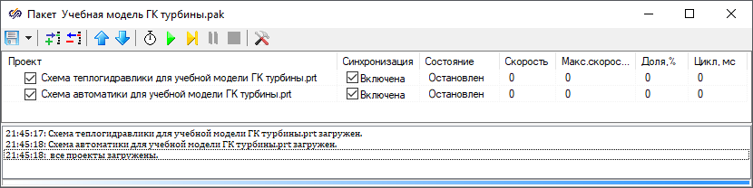

Совместный расчет схемы теплогидравлики и автоматики
Теперь, когда готов один алгоритм (для клапана "К1А"), можно для тестирования запустить совместный расчет двух проектов. Для этого необходимо чтобы в одном пакетном "pak"-файле были объединены два наших проекта. Сделайте это, при помощи кнопки Добавить проект на панели проектов, если пока что еще не сделали:
Рисунок 12. Пакет проектов (схема теплогидравлики и автоматики)
После добавления, можно по прежнему работать с каждым проектом отдельно в своем схемном окне, а также запускать на расчет каждый проект отдельно друг от друга. Но если вы хотите рассчитать две схемы одновременно, необходимо запускать расчет кнопкой из окошка группы проектов (зеленая кнопка Запустить все, Рисунок 12).
Перед запуском расчета требуется привести в соответствии с Рисунок 13 Параметры расчёта для схемы автоматики, а также снять галочку во вкладке Управление расчётом в графе Синхронизация с реальным временем.
Рисунок 13. Параметры расчёта для схемы автоматики

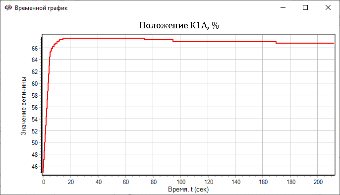

При запуске пакета проектов на расчет, в процессе расчета можно увидеть, что клапан "К1А" уже не находится в стационарном начальном положении "45%", а управляется схемой автоматики и движется в сторону открытия или закрытия.

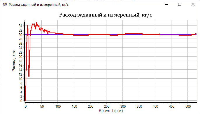

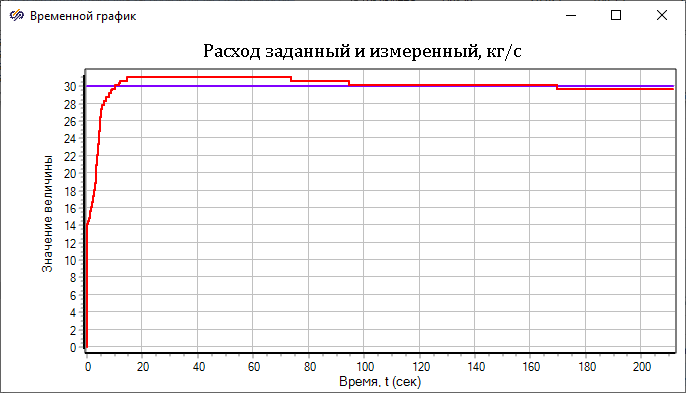

Если вывести значение расхода и положение клапана на графики, то вы увидите примерно такую картину, как на рисунках (см. Рисунок 14 и Рисунок 15).
Рисунок 14. Положение клапана К1А
Схема регулирования имеет один большой недостаток - поскольку измеренный расход никогда не будет в точности равен заданному, то рассогласование всегда будет ненулевым и, поступая на вход в интегратор (И-ветка регулятора), будет увеличивать или уменьшать значение на выходе интегратора. Таким образом, через какие-то промежутки времени величина накопленная на интеграторе превысит зону нечувствительности в реле и клапан будет совершать (периодически) движения то в одну сторону то в другую, пытаясь найти оптимальное положение. Но он никогда его не найдёт.
Для корректировки этого недостатка можно использовать разные приёмы – либо периодически сбрасывать значение интегратора, либо ввести управляющее реле на входе в интегратор, то есть осуществлять регулирование не "точным" образом, а с каким-то наперёд указанным допуском.
Вы можете сами поэкспериментировать с этим и увидеть, как влияет релейное звено поставленное на вход, на процесс регулирования.
Таким образом, мы ознакомились с возможностями SimInTech создавать гидравлические схемы и схемы автоматики для совместной работы.
Рисунок 15. Расход через ТО БЭЖ

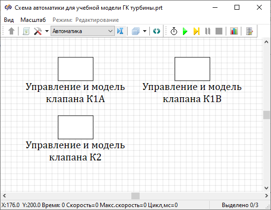

Создание схемы автоматики клапана К1В и К2
Пока в модели задействована автоматика только одного клапана (К1А), вы не можете запускать расчет всех динамических режимов – с изменением расхода подпитки бака. Чтобы схема полностью была работоспособна – необходимо также "управляющее устройство" для остальных клапанов.
Давайте создадим схему алгоритма управления для клапанов К1В и К2 по аналогии с уже созданной схемой для клапана К1А. Для этого вернитесь на верхний уровень схемы автоматики, добавьте на нее еще две субструктуры SimInTech и переименуйте каждую из них в соответствии с Рисунок 16. Или можно скопировать существующую субмодель – так будет проще.
Рисунок 16. Верхний уровень схемы автоматики
Алгоритмы управления клапанами К1В и К2 в настоящем пособии будут похожи на алгоритм управления клапаном К1А – они будут основаны на применении ПИД-регулятора и рассогласовании значения уровня в конденсаторе и заданного значения уровня (1000 мм или 1 м). Поэтому, для ускорения набора каждой из схем, можно просто скопировать схему автоматики из первой субструктуры во вторую и в третью (либо скопировать саму субмодель).
Попробуйте самостоятельно изменить на вновь скопированной схеме все нужные элементы таким образом, чтобы новая схема управляла клапаном K2.

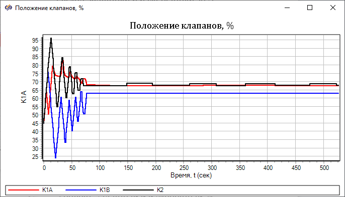

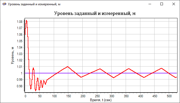

Чтобы излишне не загромождать данную методику, здесь приведены графики расчета двух режимов:
  1. Постоянный расход подпитки 160 т/час
  2. Увеличение расхода с 30 до 160 т/час и снижение обратно – до 30 т/час. Во втором случае увеличение и снижение расхода проведено скачкообразно при помощи соответствующей кнопки на схеме теплогидравлики
Графики первого режима приведены на рисунках (Рисунок 17, Рисунок 18, Рисунок 19).
Рисунок 17. Режим 1. График уровня в конденсаторе
Рисунок 18. Режим 1. График расхода через ТО БЭЖ
Рисунок 19. Режим 1. Положение клапанов
Как видно из этих рисунков, созданная нами система управления неплохо поддерживает уровень в конденсаторе в заданных пределах. Имеют место небольшие колебания клапанов в начале моделирования. Такой относительно хороший результат был достигнут за счет верно выставленных начальных положений клапанов, а также настроек регуляторов. В результате имеем колебания уровня с амплитудой не более 0.01 м.

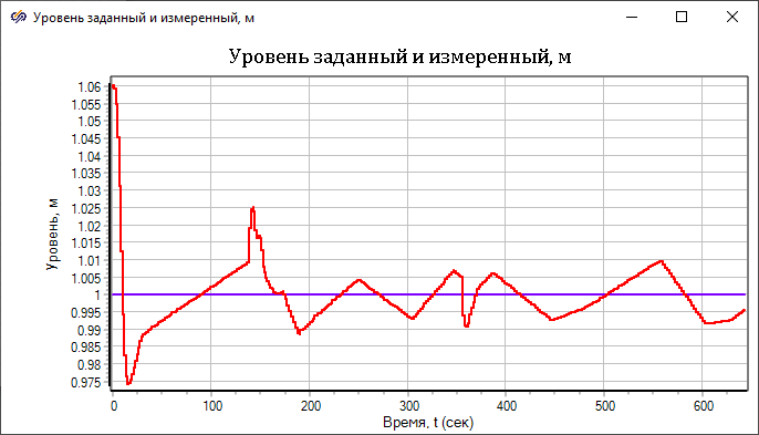

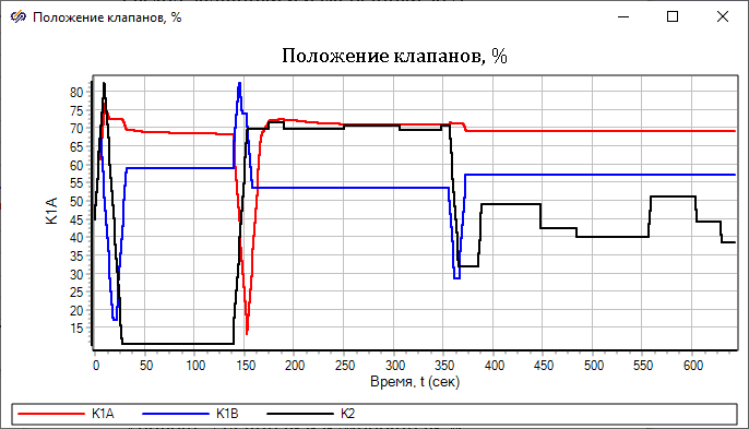

Давайте теперь рассмотрим режим 2 – со следующим изменением расхода подпитки: 30 т/час → 160 т/час → 30 т/час. Изменения были проведены в моменты времени 150 секунд и 350 секунд (примерно). На графике уровня видны характерные изломы (сначала в сторону увеличения из-за резкого увеличения входящего расхода, а потом в сторону уменьшения из-за резкого снижения входящего расхода).
Рисунок 20. Режим 2. График уровня в конденсаторе
Рисунок 21. Режим 2. График расхода через ТО БЭЖ
Рисунок 22. Режим 2. Положение клапанов

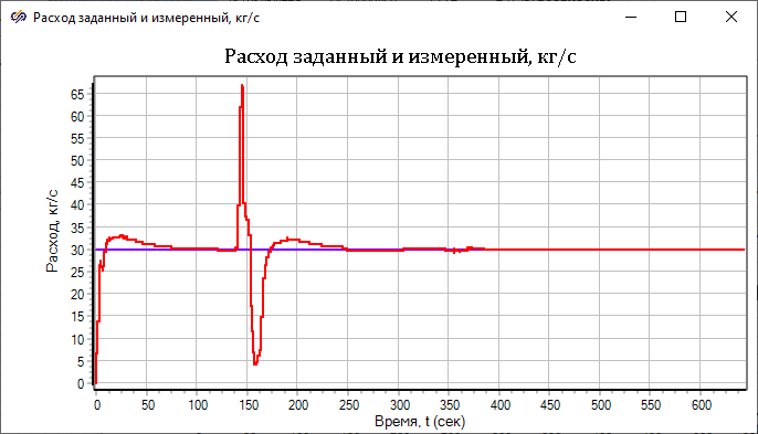

На графике уровня воды (Рисунок 20) видны небольшие изломы – в моменты времени ~150 с и ~350 с – именно в эти моменты происходило скачкообразное увеличение и уменьшение расхода подпитки. Но, поскольку в системе управления используется дифференциальное звено, которое практически мгновенно реагирует на изменение данного параметра, то клапаны в эти моменты времени соответственно отреагировали на изменение расхода и скачок скорости изменения уровня в баке.
Расход через ТО БЭЖ также на протяжении всего расчета остается примерно на заданном уровне около 30 кг/с.
Как видно из этих рисунков, созданная нами система управления поддерживает уровень в конденсаторе в заданных пределах, но при этом происходит перерегулирование и "дребезжание" клапана К1B, из-за чего уровень в конденсаторе не может выйти точно на заданное значение и колеблется около 1000 мм. Это происходит из-за несовершенства алгоритма управления и подобранных коэффициентов регуляторов. То есть системе управления нужна доработка.
Из-за скачков клапана происходит и резкое изменение расхода через ТО БЭЖ, и, как следствие, клапан К1А пытается также "подстроиться" для того чтобы через ТО БЭЖ обеспечить заданный расход в 30 кг/с.
Но, из-за постоянного и непрекращающегося интегрирования рассогласования в регуляторе, происходит периодическое изменение команды на двигатель клапанов и перерегулирование.
Вы можете самостоятельно проводить расчеты других режимов, изменяя расход подпитки произвольно от 0 до 230 т/час и/или изменяя уставку по уровню воды в конденсаторе, а также выводить на графики любые другие параметры схемы и анализировать полученные результаты. Данный учебный пример на этом завершен, но, вообще говоря, его можно использовать как хорошую базу для создания полноценной системы управления для регулятора уровня конденсата в конденсаторе.
