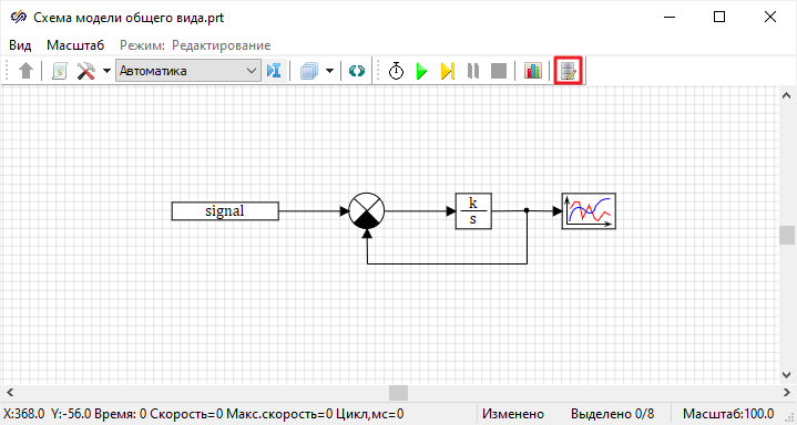

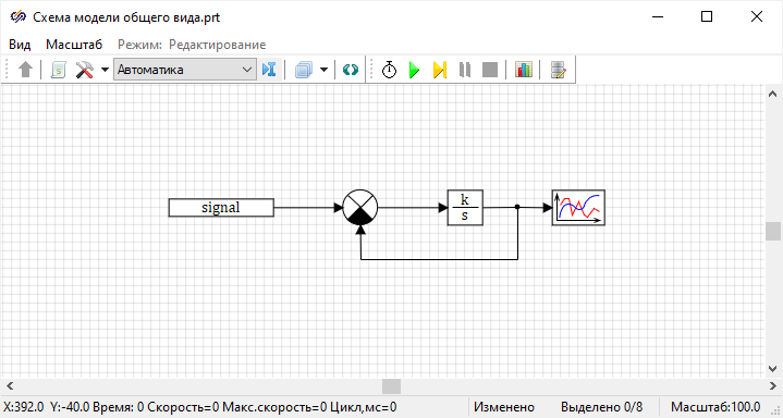

Объект управления представлен моделью интегратора с обратной связью. Для формирования проекта нажмите кнопку Новый проект и выберите пункт Схема модели общего вида, откроется новое окно проекта. Поместите в окно проекта:
  • 1 блок Чтение из списка сигналов из вкладки Сигналы
  • 1 блок Сравнивающее устройство из вкладки Операторы
  • 1 блок Интегратор из вкладки Динамические
  • 1 блок Временной график из вкладки Вывод данных
Соедините блоки линиями связи согласно рисунку (Рисунок 1).
Рисунок 1. Объект управления

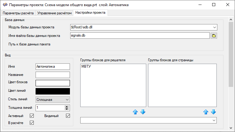

  1. Откройте окно Параметры проекта
  2. Перейдите на вкладку Настройки проекта
  3. Заполните поля согласно рисунку (Рисунок 2)
Пункт "Имя файла базы данных проекта" может быть заполнен произвольно, но при этом он должен сохранить расширение ".db".
Рисунок 2. Окно "Параметры проекта"

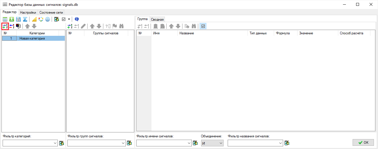

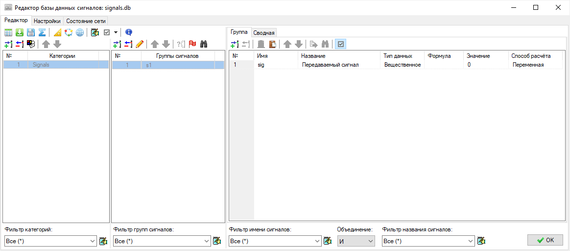

Нажмите кнопку База данных и откройте окно Редактор базы данных сигналов (Рисунок 4). Нажмите на кнопку Добавить категорию. В разделе "Категории" появится пункт "Новая категория".
Рисунок 4. Редактор базы данных сигналов

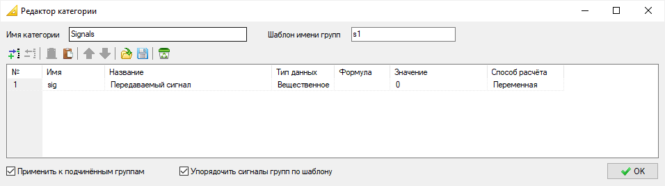

Двойным нажатием на пункт "Новая категория" в разделе "Категории" откройте окно Редактор категории и заполните его согласно рисунку (Рисунок 5). После заполнении полей нажмите на кнопку Ok. Таким образом будет создан шаблон новой категории с заданной группой сигналов.
Рисунок 5. Редактор категорий.
Нажатием левой кнопки мыши выберите категорию "Signals" и в разделе "Группы сигналов" и нажмите кнопку Добавить группу, после чего окно Редактор базы данных сигналов примет вид согласно рисунку (Рисунок 6). После заполнения полей нажмите кнопку Ok.
Рисунок 6. Редактор базы данных сигналов
Таким образом создана база сигналов с сигналом, который может быть использован в любом проекте, к которому подключена данная база сигналов.

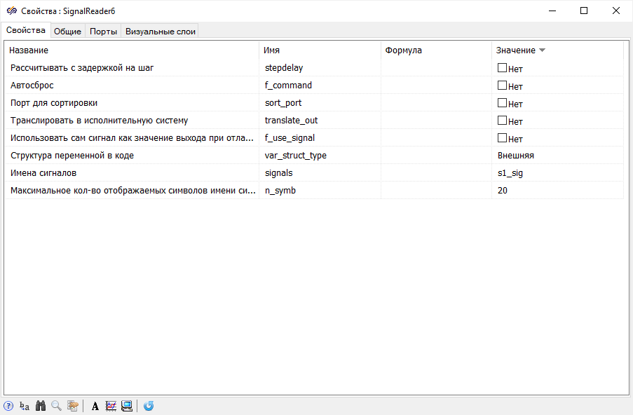

В активном проекте откройте окно Свойства блока Чтение из списка сигналов. В поле "Значение" задайте свойство "Имена сигналов" равным "s1_sig" (Рисунок 7). Таким образом модель будет получать входное воздействие, которое будет равно значению сигнала "sig" группы сигналов "s1".
Рисунок 7. Окно "Свойства" блока "Чтение из списка сигналов"

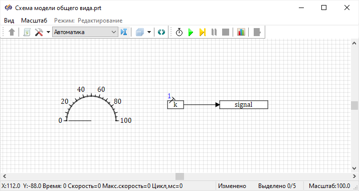

Для формирования панели управления необходимо создать новый проект схемы модели общего вида и добавить на схему:
  • 1 блок Стрелочный прибор из панели примитивов
  • 1 блок Константа из вкладки Источники
  • 1 блок Запись в список сигналов из вкладки Сигналы
Соединить блоки линиями связи согласно рисунку (Рисунок 8).

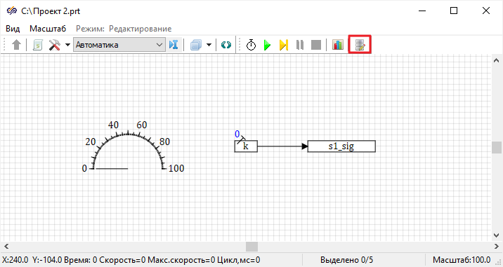

Рисунок 8. Панель управления.

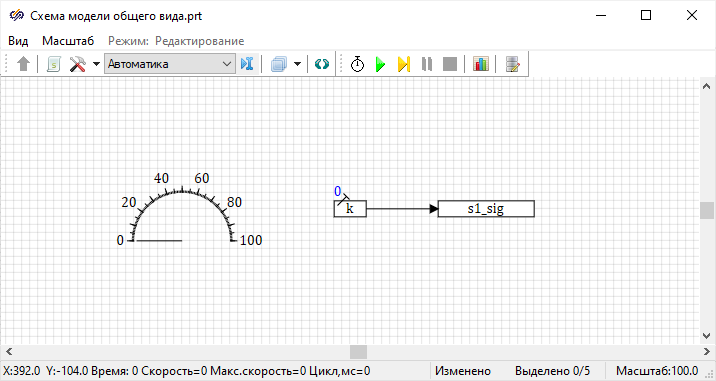

Задайте в свойствах блока Константа в поле "Формула" значение свойства "Значение" равным "Voltmeter.Value", что соответствует имени стрелочного прибора, с которого будет приниматься значение константы и имя свойства стрелочного прибора, которое задает значение константы.
В параметрах проекта в разделе База данных задайте значения, аналогично значениям в проекте объекта управления (Рисунок 2).
В свойствах блока Стрелочный прибор установите свойство "Режим управления" в позицию "Да", а в свойствах блока Запись в список сигналов в поле "Значение" задайте свойство "Имена сигналов" равным "s1_sig". Таким образом модель будет записывать значение входного воздействия в сигнал "sig" группы сигналов "s1".
Теперь панель управления настроена и принимает следующий вид (Рисунок 9). Сохраните проект под уникальным именем и закрыть его.
Рисунок 9. Панель управления.

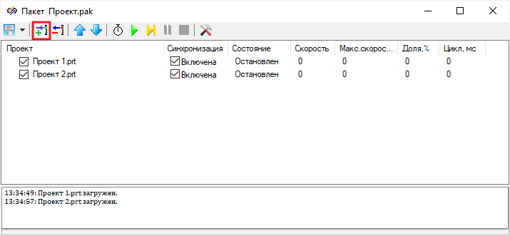

Для формирования комплексного проекта (пакета проектов) нажмите кнопку Новый проект и выберите пункт Пакет, откроется новое окно пакетов проекта. С помощью кнопки Добавить проект заполните пакет проектов (Рисунок 10).
Рисунок 10. Окно пакета проектов.

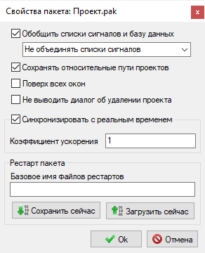

Для настройки совместной работы пакета проектов нажмите кнопку Настройки пакета и в открывшемся окне заполните все пункты (Рисунок 11).
Рисунок 11. Окно "Настройки пакета".

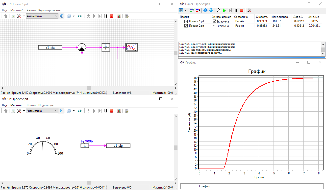

После завершения всех настроек запустите пакет проектов на расчет. При управлении примитивом Стрелочный прибор значение с блока Константа записывается в базу сигналов проекта, что позволяет проекту с объектом управления считать и обработать данный сигнал (Рисунок 13). На панели кнопок окна проекта нажмите кнопку Индикация/Редактирование, после чего в рабочей области проекта исчезнет сетка и появится возможность управлять стрелочным прибором.
Рисунок 13. Пример работы пакета проектов.
