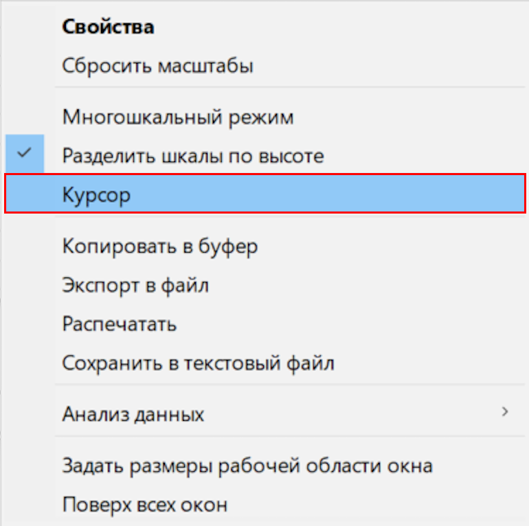

Для вызова окна курсора:
  1. Выберите график
  2. Вызовите окно графика
  3. В окне графика откройте контекстное меню
  4. В контекстном меню выберите пункт "Курсор"
    Рисунок 1. Пункт "Курсор" в контекстном меню

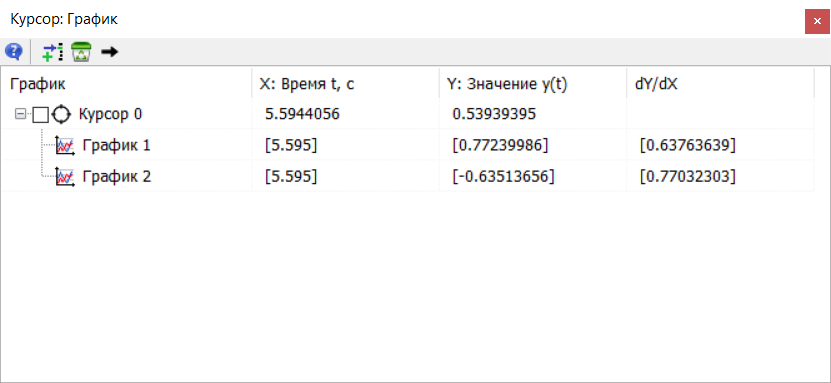

    Рисунок 2. Окно инструмента "Курсор"
Работа инструмента "Курсор" и его основные функции

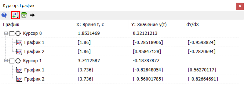

  • Создание нового курсора осуществляется при помощи кнопки "Добавить новый курсор".
    Рисунок 3. Кнопка "Добавить новый курсор"
    При этом новый курсор становится активным, а предыдущий курсор автоматически фиксируется, если не был ранее зафиксирован.

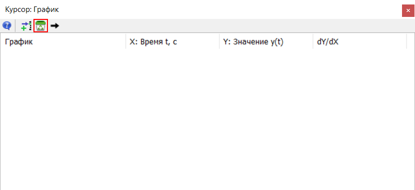

  • Очистка списка всех курсоров происходит при помощи кнопки "Очистить список курсоров".
    Рисунок 4. Кнопка "Очистить список курсоров"

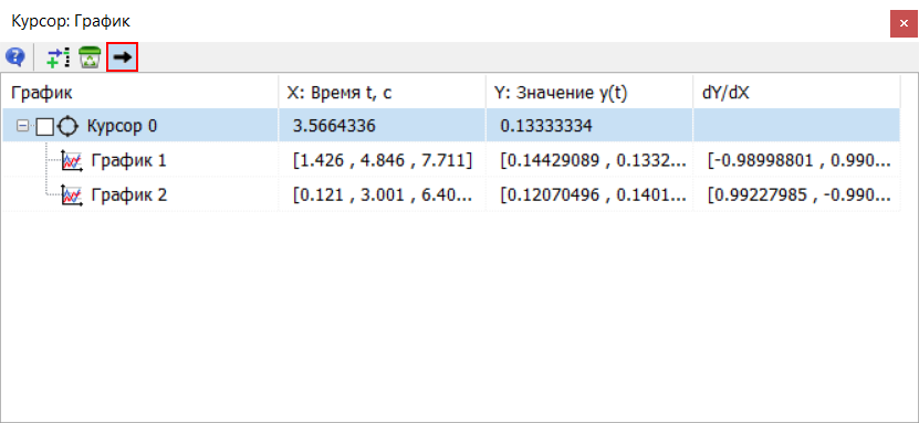

  • Переключение в режим горизонтального поиска пересечений при помощи кнопки "Горизонтальный режим поиска пересечений".
    Рисунок 5. Кнопка "Горизонтальный режим поиска пересечений"
    При включенной опции для активного курсора точки пересечения с графиками ищутся в горизонтальном направлении, при выключенной - в вертикальном. Опция активна только в одношкальном режиме отображения графика.

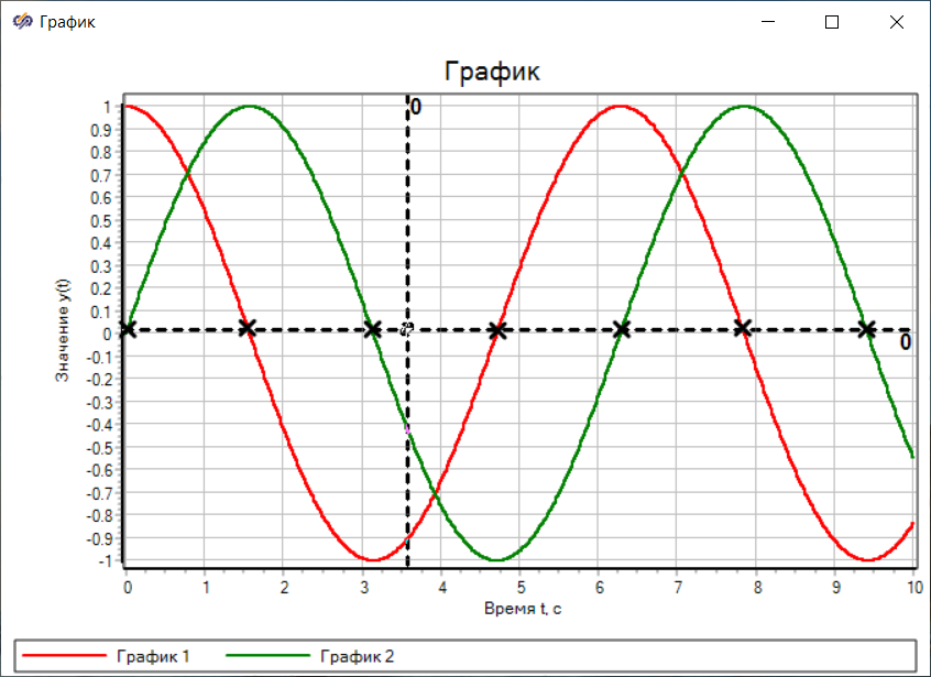

  • Редактирование положения зафиксированного курсора выполняется мышью в окне графика. В окне инструмента "Курсор" необходимо предварительно выделить курсор. Перемещать курсор можно вдоль одной из осей, при этом положение другой оси курсора будет зафиксировано, либо одновременно вдоль обеих осей. В первом случае необходимо подвести мышь к одной из осей курсора до изменения ее графического изображения, во втором - в центр пересечения осей курсора до изменения ее графического изображения.
    Рисунок 6. Окно графика с выделенным курсором для редактирования

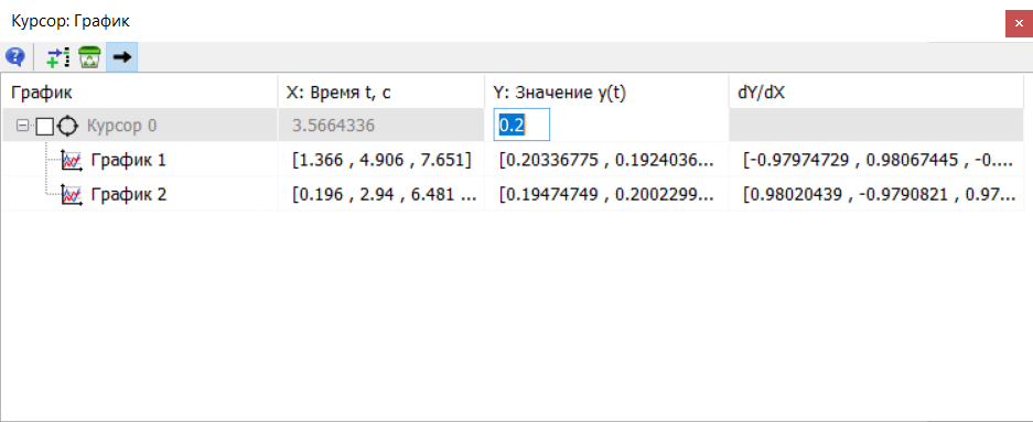

    Также редактирование положения зафиксированного курсора можно выполнять, задавая вручную координаты курсора в таблице.
    Рисунок 7. Задание координат пересечения курсора с графиком
    Редактируемый курсор выделяется черным цветом.

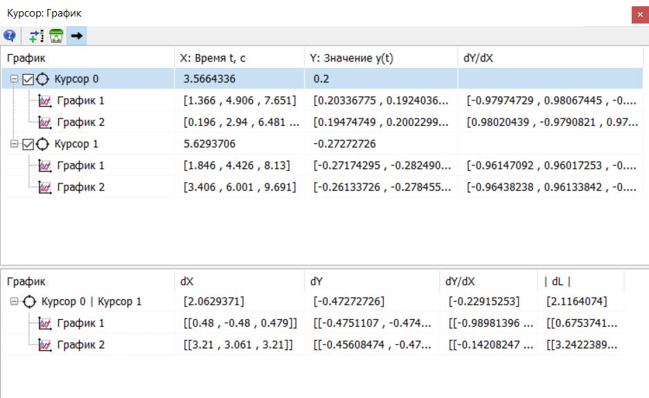

  • Чекбоксы около каждого курсора используются для добавления курсора в таблицу для сравнения.
    Рисунок 8. Таблица для сравнения курсоров
