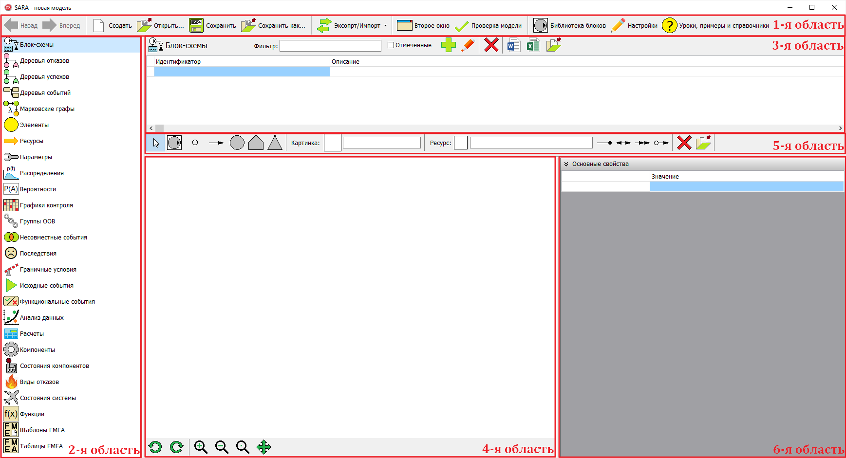

Главное окно модуля SARA содержит следующие области (Рисунок 1):
  • 1 область – главное меню с инструментами создания, сохранения и проверки модели, навигации, а также кнопкой вызова библиотеки блоков и демонстрационных примеров.
  • 2 область – панель вкладок с категориями объектов модели.
  • 3 область – панель, отображающая список объектов модели выбранной категории, а также панель управления этим списком и отдельными объектами.
  • 4 область – редактор блок-схемы/дерева отказов/событий/марковского графа.
  • 5 область – панель инструментов редактора блок-схемы/дерева отказов/событий/марковского графа.
  • 6 область – редактор свойств выбранного объекта (в общем списке или на графической схеме).
Рисунок 1. Главное окно проекта SARA с выделенными областями.

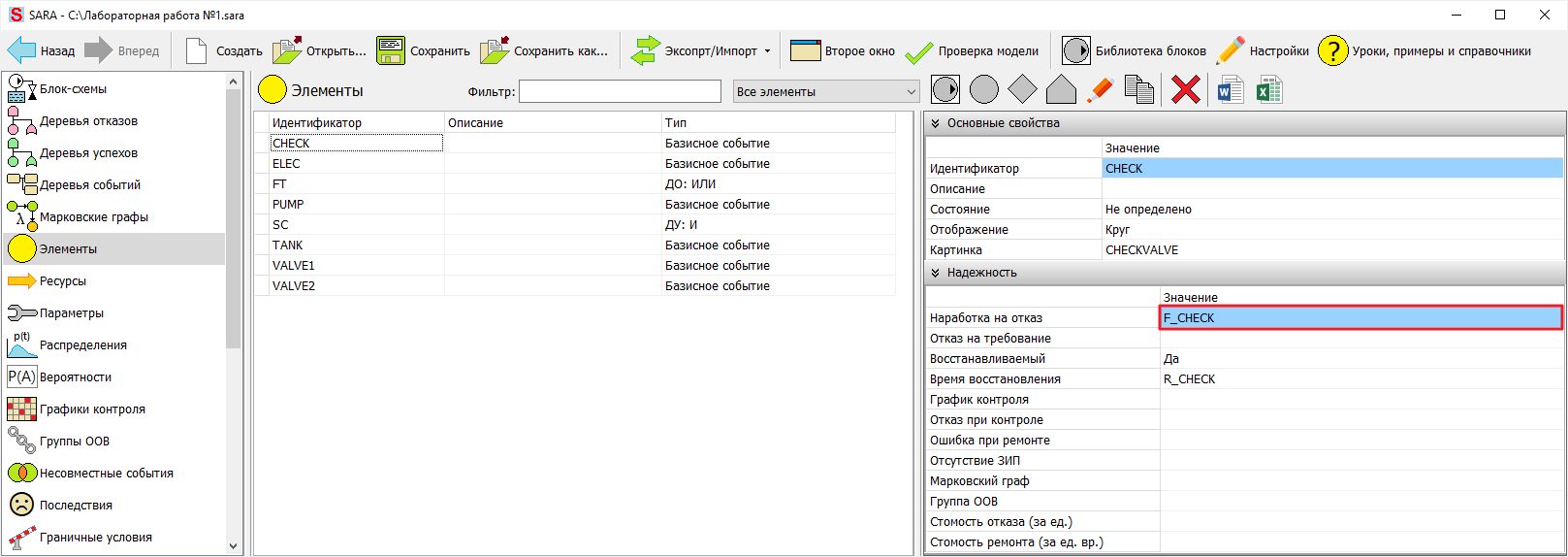

Для вкладки "Элементы" (элементы графических моделей надежности "Деревья отказов/событий", "Блок-схемы") отображаются следующие инструменты (Рисунок 4):
  • Фильтр – отображает из списка элементов модели только те элементы, чей идентификатор совпадает с поисковым словом без учета регистра.
  • Отмеченные – выделяет из списка элементов модели только те элементы, которые соответствуют выбранному элементу из списка.
  • Кнопки управления списком элементов во вкладке "Элементы":
    • "Добавить блок" – кнопка добавления нового блока.
    • "Добавить базисное событие" – кнопка добавления нового базисного события в виде круга.
    • "Добавить базисное событие "ромб"" – кнопка добавления нового базисного события в виде ромба.
    • "Добавить постулируемое событие" – кнопка добавления нового постулируемого события.
    • "Пометить объект/снять метку" – кнопка выделения элемента в списке элементов.
    • "Создать копию" – кнопка создания копии выбранного элемента из списка элементов с назначением нового идентификатора, но с сохранением всех свойств.
    • "Удалить элемент" – кнопка удаления выбранного элемента из списка элементов.
    • "Экспорт в Word" – кнопка экспорта списка представленных элементов в виде таблицы Microsoft Word со столбцами: идентификатор, описание, тип, свойства, надежность, уравнение.
    • "Экспорт в Excel" – кнопка экспорта списка представленных элементов в виде таблицы Microsoft Excel со столбцами: идентификатор, описание, тип, свойства, надежность, уравнение.
Рисунок 4. Главное окно проекта SARA с выделенной панелью управления со списком объектов для объекта "Элементы".

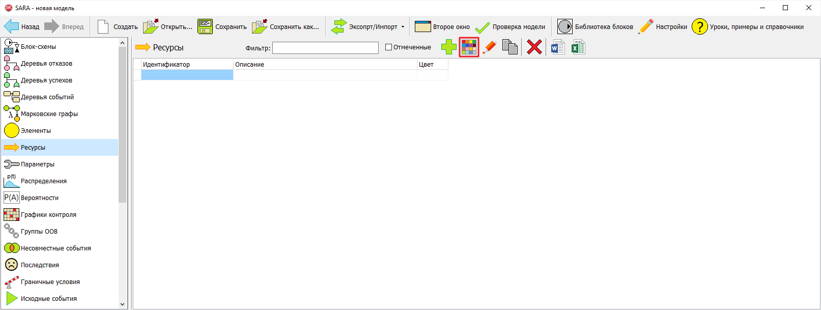

Для вкладки "Ресурсы" дополнительно представлен инструмент палитра цветов для изменения цвета выбранного ресурса из списка ресурсов (Рисунок 5). Цвет ресурса будет использоваться при отображении связей между блоками на блок-схемах.
Рисунок 5. Главное окно проекта SARA с выделенной кнопкой задания цвета для объекта "Ресурсы".

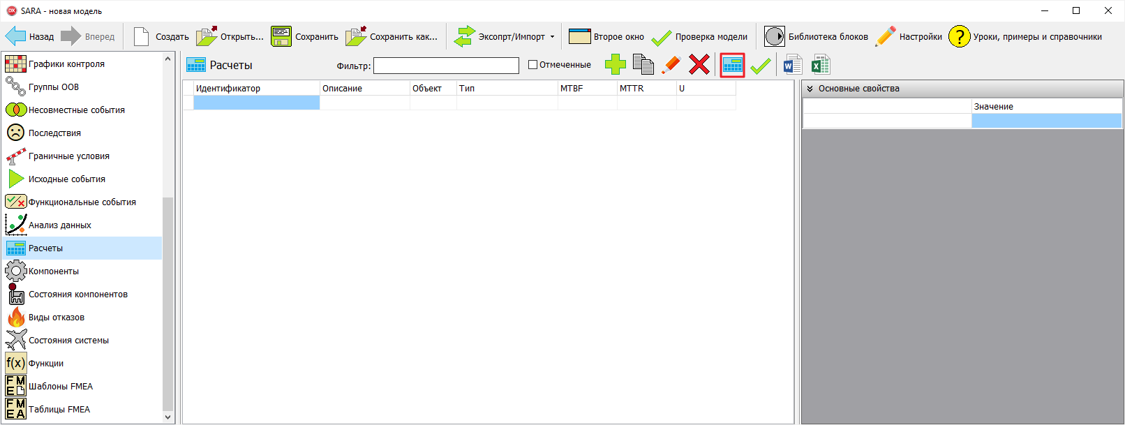

Во вкладке "Расчеты" производится расчет параметров надежности модели. Для выполнения расчета необходимо нажать на кнопку "Выполнить расчет", которая обозначена на рисунке (Рисунок 8).
Рисунок 8. Главное окно проекта SARA с выделенной кнопкой "Выполнить расчет" вкладки "Расчеты".

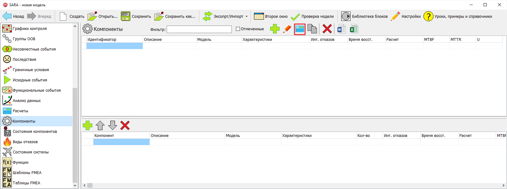

Для вкладки "Компоненты" дополнительно представлен инструмент автоматического расчета параметров надежности компонентов модели. Кнопка данного инструмента показана на рисунке (Рисунок 9).
Рисунок 9. Главное окно проекта SARA с выделенной кнопкой "Рассчитать надежность" вкладки "Компоненты".

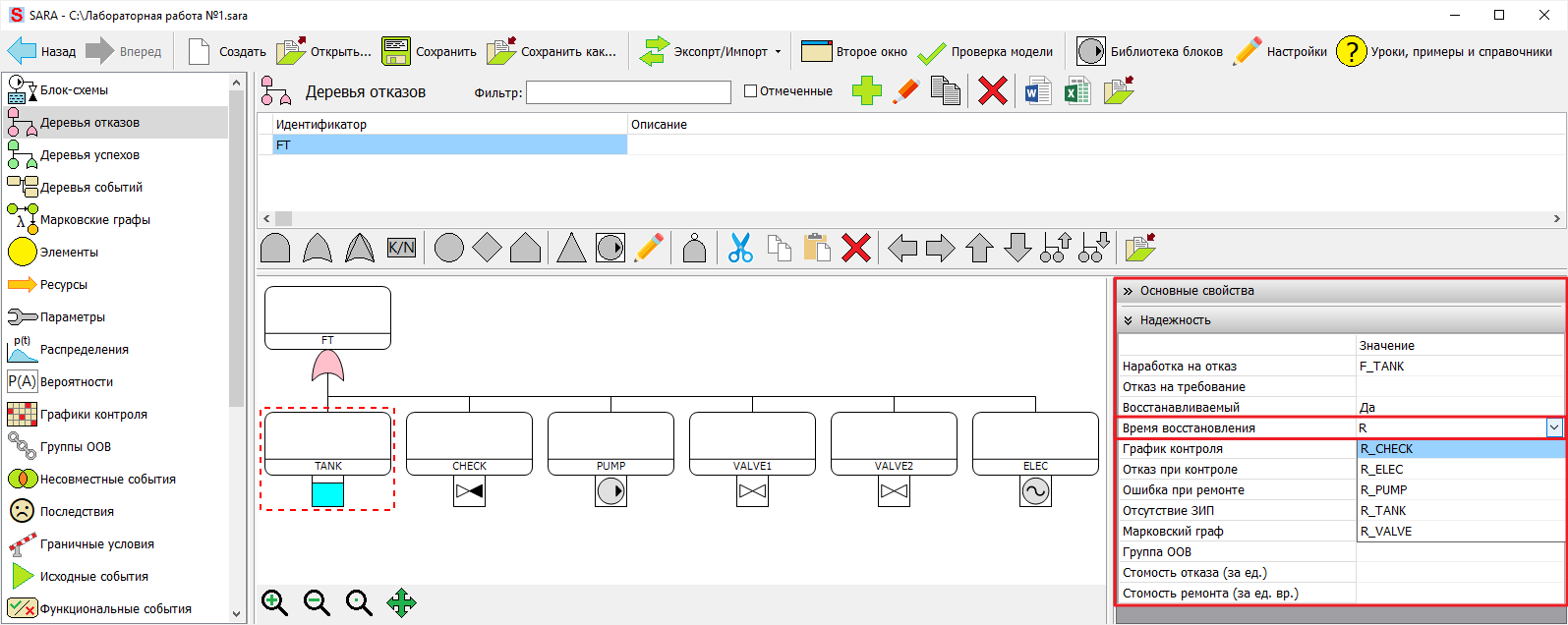

Используемый фильтр идентификаторов объектов при вводе символов (Рисунок 10) в таблице, в общем списке объектов или в редакторе свойств объектов облегчает быстрый поиск объекта и ускоряет процесс проектирования моделей. Отображаемый список идентификаторов (id) указывает не на все созданные/существующие объекты проекта, а только на те, которые возможно применить для текущего параметра.
Рисунок 10. Окно проекта SARA с заданием параметра для объекта.
При вводе уникального идентификатора в фильтре будет отображаться пустой список, что указывает, что проект не содержит объектов с таким id. Для подтверждения создания нового объекта требуется нажать на "Enter".
В окне создания нового параметра надежности, в разделе "Параметры", задается параметр (Рисунок 11), по которому будет рассчитываться значение параметра надежности. Если параметр еще не был создан, то при подтверждении ввода нового имени отобразится окно подтверждения создания нового параметра.
Рисунок 11. Окно создания нового параметра надежности с выделенной строкой "Параметр".

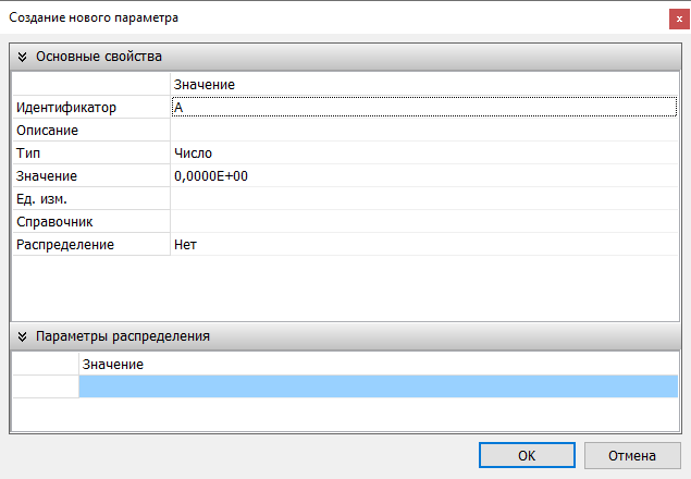

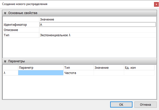

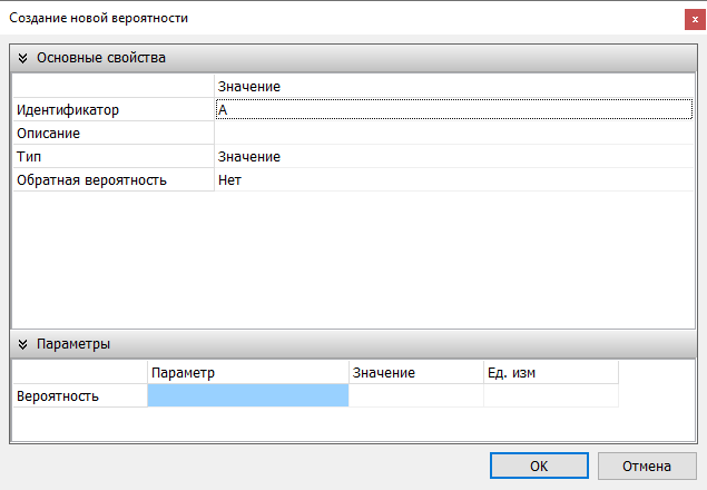

Для ряда объектов: параметр, распределение, вероятность, график контроля – при создании нового объекта будет показано специальное окно, которое позволяет сразу быстро ввести свойства (Рисунок 14–Рисунок 17).
Рисунок 14. Окно "Создание нового параметра".
Рисунок 15. Окно "Создание нового распределения".
Рисунок 16. Окно "Создание новой вероятности".
